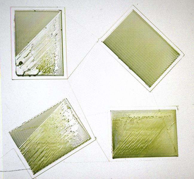

Rioma Posté(e) Novembre 9, 2018 Partager Posté(e) Novembre 9, 2018 C'est bizarre. J'imprime une boite de 100 x 140 Or dès la première couche j'obtiens un comportement bizarre : - Çà imprime le contour correctement. - Ensuite ça commence à remplir en diagonale à partir du milieu vers la gauche jusqu à un angle. Toujours correct. On est toujours sur la première couche. - La tête se déplace pour commencer à remplir le reste cette fois-ci vers la droite. - Et a partir de cette fois ci, l'impression devienne très mince et au bout de deux centimètres ça se normalise mais il n'y a plus d'adhérence et la tête arrache le filament du plateau. Si je recommence en déplaçant la pièce, sur le plateau ça fait pareil au mêmes endroits. Si je recommence en réduisant l’échelle de la pièce en la déplaçant vers un angle du plateau, toujours le même comportement à échelle réduite. Et en recommençant sur les quatre angles. J'ai pensé que c'est peut-être le code qui est mal compilé et je pris un autre modèle d'une boite. Toujours pareil Quelqu'un a une idée ? Lien vers le commentaire Partager sur d’autres sites More sharing options...

omiagut Posté(e) Novembre 9, 2018 Partager Posté(e) Novembre 9, 2018 Comme çà arrive après que la tête se déplace, je stopperais l' impression au moment ou elle se fait mal pour mesurer l' écart entre la buse et le plateau à ce moment là. Lien vers le commentaire Partager sur d’autres sites More sharing options...
Maeke Posté(e) Novembre 9, 2018 Partager Posté(e) Novembre 9, 2018 Perso j'en profiterais pour vérifier s'il n'y a pas un décallage de hauteur entre la gauche et la droite de l'axe X, ça te rend caduque le meilleur des nivellement de plateau. Lien vers le commentaire Partager sur d’autres sites More sharing options...
Rioma Posté(e) Novembre 9, 2018 Auteur Partager Posté(e) Novembre 9, 2018 (modifié) Le problème a été mal exposé. Voici deux photos de la première couche du même modèle imprimé quatre fois avec des rotations différentes. La première par transparence et la deuxième la vitre appuyée sur une surface Le haut est le +Y Support : Vitre Adhésif : Dimafix Merci de vos avis Modifié (le) Novembre 9, 2018 par Rioma Lien vers le commentaire Partager sur d’autres sites More sharing options...

Rioma Posté(e) Novembre 9, 2018 Auteur Partager Posté(e) Novembre 9, 2018 Confirmé l'avis de Maeke. J'ai arrêté l'impression au moment du saut et le côté droit est 1 à 2 mm plus haut que le gauche. Que faire ? Je n'ai pas mis d'huile sur les tiges verticales ? Seulement sur les vis il ya deux mois quand j'ai monté la machine. Lien vers le commentaire Partager sur d’autres sites More sharing options...
Maeke Posté(e) Novembre 9, 2018 Partager Posté(e) Novembre 9, 2018 (modifié) si c'est du wd-40 alors cherches pas plus loin, cette saloperie provoque l'apparition d'une poussière noire qui fini par tout gripper, sans oublier les dégats sur les roulements à billes. PS les vrais igus ne sont pas du plastique, mais un polymère spécifique contenant un composé lubrifiant, plus les igus ont servi plus ils glissent facilement. Si tu remplaces ton huile par un lubrifiant au ptfe tu peux peut-être rattraper le coup. Modifié (le) Novembre 9, 2018 par Maeke Lien vers le commentaire Partager sur d’autres sites More sharing options...

zion973 Posté(e) Novembre 9, 2018 Partager Posté(e) Novembre 9, 2018 (modifié) ton support est deformé, ca ressemble a ce que j'avais en utilisant ma cr-10 pour la première la vitre était bombé ^^, ou alors comme vous semblez le supposer tu as un decallage sur les Z , la je connais pas la a8 mais eteinte je mettrais un niveu sur l'axe x et je reglerais manuellement. a tester ^^ Modifié (le) Novembre 9, 2018 par zion973 Lien vers le commentaire Partager sur d’autres sites More sharing options...
Maeke Posté(e) Novembre 9, 2018 Partager Posté(e) Novembre 9, 2018 il y a 26 minutes, zion973 a dit : ton support est deformé, ca ressemble a ce que j'avais en utilisant ma cr-10 pour la première la vitre était bombé ^^, ou alors comme vous semblez le supposer tu as un decallage sur les Z , la je connais pas la a8 mais eteinte je mettrais un niveu sur l'axe x et je reglerais manuellement. a tester ^^ la a8 est connue pour les désynchronisations des Z et pour son plateau à la planéité approximative, ainsi que ses axes pas super droits.... Bref, t' en as pour ton argent. Lien vers le commentaire Partager sur d’autres sites More sharing options...
