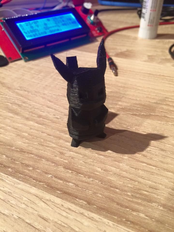

Nightly Posté(e) Février 12, 2016 Auteur Partager Posté(e) Février 12, 2016 J'ai imprimé quelques pièces de tests. La plus longue pour l'instant a été ce Pikachu en PJ. Mais ce WE en rentrant quand j'ai voulu refaire une pièce histoire de pauffiner les réglages. La tête de l'extruder est trop haute du coup l'ABS n'accroche pas. J'utilise MatterControl avec MatterSlice. Je ne sais pas pourquoi il fait ça ni même si des paramètres ont changé... Quelqu'un peut m'éclairer ? Lien vers le commentaire Partager sur d’autres sites More sharing options...

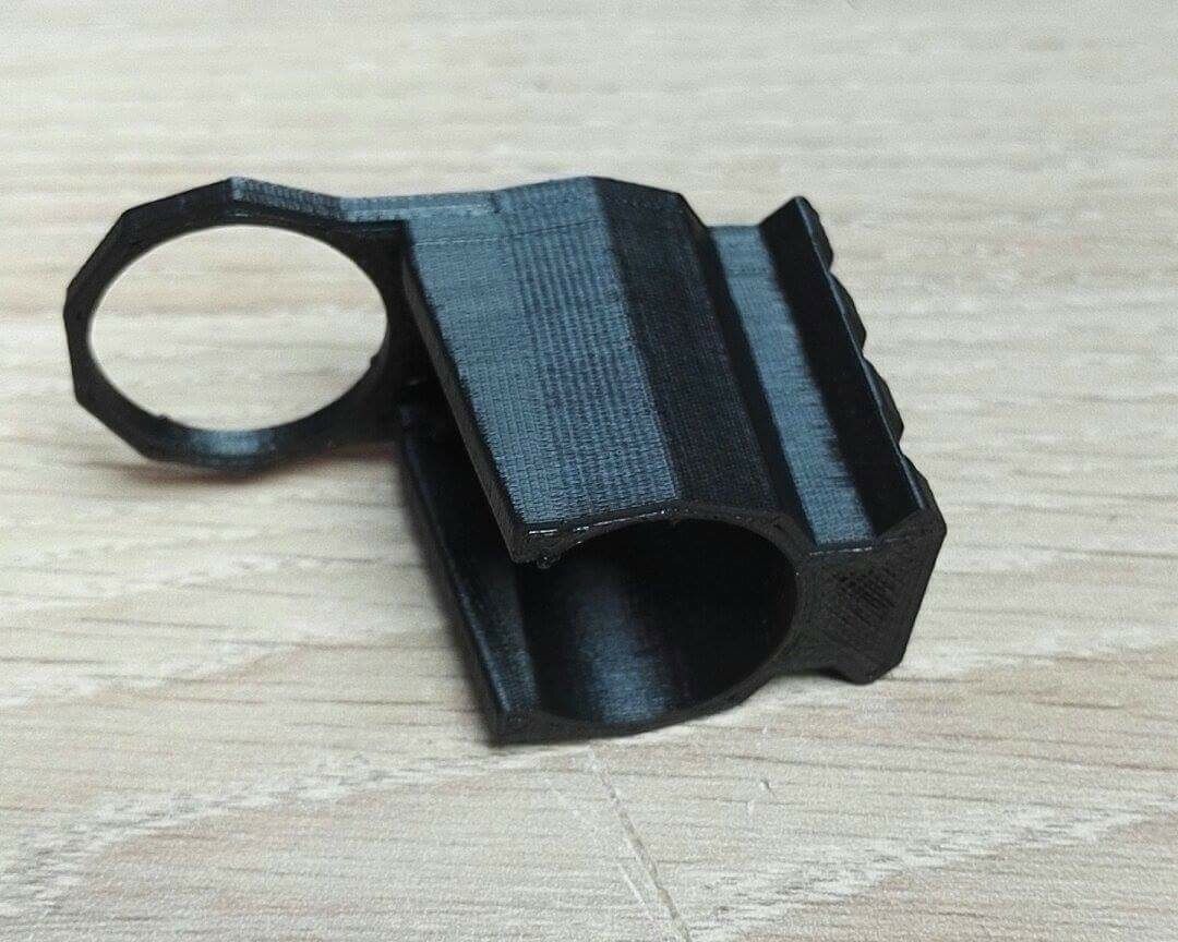

Nightly Posté(e) Mai 7, 2016 Auteur Partager Posté(e) Mai 7, 2016 @Fourmi : merci pour le lien ça marche super bien ! Je pense pour un calibrage au poil il faut le lancer 2 voire 3 fois. Le le truc c'est que les dimensions d'impression ne sont pas correcte alors il faut recommencer vu qu'on touche au Diagonal Rod. Mais bon c'est rapide. Une impression en ABS faite suite au calibrage. Lien vers le commentaire Partager sur d’autres sites More sharing options...
