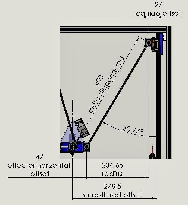

veeger Posté(e) Novembre 12, 2018 Partager Posté(e) Novembre 12, 2018 (modifié) Mon avis est que Mécaniquement la force de poussée de la tige a la verticale est sans commune mesure avec son équivalent horizontal . Meme si la triangulation oblige pratiquement les tiges a travailler que dans le sens vertical l ensemble mobile doit forcement avoir une repercussion sur les autres plans aussi. Imaginons un instant la tenue mécanique des 3 tiges a l horizontale . Ce serait du chewing gum. Ne pas dépasser un angle disons de 45 degrés sur les config actuelles des deltas doit sans doute représenter un juste compromis entre précision et contraintes mécaniques. Par ailleurs je soupconne un rapport non lineaire sur les déplacements des tiges entre l axe horizontal et vertical selon l angle des bras. La vitesse aussi d ailleurs. Réfléchir un lundi matin sous la pluie c est pas idéal jcg. D autres réflexions a suivre..? Modifié (le) Novembre 12, 2018 par veeger Lien vers le commentaire Partager sur d’autres sites More sharing options...
Jean-Claude Garnier Posté(e) Novembre 12, 2018 Auteur Partager Posté(e) Novembre 12, 2018 il y a 4 minutes, veeger a dit : .. /.. Imaginons un instant la tenue mécanique des 3 tiges à l'horizontale. Ce serait du chewing gum. Aaaaaaaah tu vois @PrBifidus : Il me semble que c'est la confirmation de ce que je subodorais. il y a 7 minutes, veeger a dit : .. /.. Ne pas dépasser un angle disons de 45 degrés sur les config actuelles des deltas doit sans doute représenter un juste compromis entre précision et contraintes mécaniques. Développe : je présume que tu veux dire 45 degrés quand la buse est au centre du plateau, ou bien ? Bon, allez, faut passer à la modélisation..... Lien vers le commentaire Partager sur d’autres sites More sharing options...
veeger Posté(e) Novembre 12, 2018 Partager Posté(e) Novembre 12, 2018 (modifié) Tout a fait. La tige fait 200. Les axes des tiges sont aux alentours de 180. Si on enleve encore les 80 de l effector reste pas grand chose. Diamètre d impression 180. Effector 80. La buse au centre chaque bras doit représenter 50mm. 1/4 des 200 de la tige. Forcément l angle est très incliné Modifié (le) Novembre 12, 2018 par veeger Lien vers le commentaire Partager sur d’autres sites More sharing options...
PrBifidus Posté(e) Novembre 12, 2018 Partager Posté(e) Novembre 12, 2018 Il y a 5 heures, Jean-Claude Garnier a dit : Aaaaaaaah tu vois @PrBifidus : Il me semble que c'est la confirmation de ce que je subodorais. Bah ouais, mais la géométrie est têtue... Si tout est rigide et que les moteurs restent à leur place, ben y'a pas plus de chewing-gum à l'horizontale que dans n'importe quelle autre position (du moins en conservant les forces en présence ; c'est sûr que si tu montes sur l'effecteur, là...) Pour que la tête bouge, il faut que le V-Slot bouge ou que l'un des composants change de dimension ou se déforme. Or, on fait tout pour que ça n'arrive pas, justement. Alors vous pouvez intuiter ce que vous voulez, je ne vois pas d'échappatoire aux lois de la physique. Si on reprend l'exemple de Veeger (qui n'est pas possible parce que si les 3 bras pouvaient se mettre à l'horizontale, ce sera la seule position qu'ils pourraient prendre), on comprend bien que si l'effecteur descend sans que les V-Slots ne bougent, il faut nécessairement que les bras s'allongent. Mais si c'est le cas, il y a un gros problème de choix des matériaux (même pas sûr que tu y arrives avec tes tasseaux, tes tringles à rideau et tes bouts de ficelle ) Ceci dit, je ne prétends pas que les bras doivent ou peuvent aller jusqu'à l'horizontale sur une delta. Je doute que les rotules permettent un débattement proche de 180°, et comme l'a fait remarquer @veeger la course des moteurs n'est pas linéaire, donc il y a peut-être aussi une limite liée à la vitesse des moteurs, à leur temps de réponse et à leur inertie, qui fait qu'il est préférable de limiter la course. Mais bon, une fois que tu as monté ta géométrie, il suffit de tester à la main les limites physiques des liaisons pour avoir ton diamètre max (en gardant une marge de sécurité) puis d'expérimenter avec les moteurs. En farfouillant sur le web, j'ai trouvé ça : http://lesinventionsdenicolas.blogspot.com/2013/10/reglage-du-firmware-partie-3-delta.html Lien vers le commentaire Partager sur d’autres sites More sharing options...

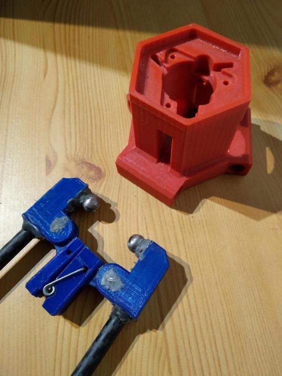

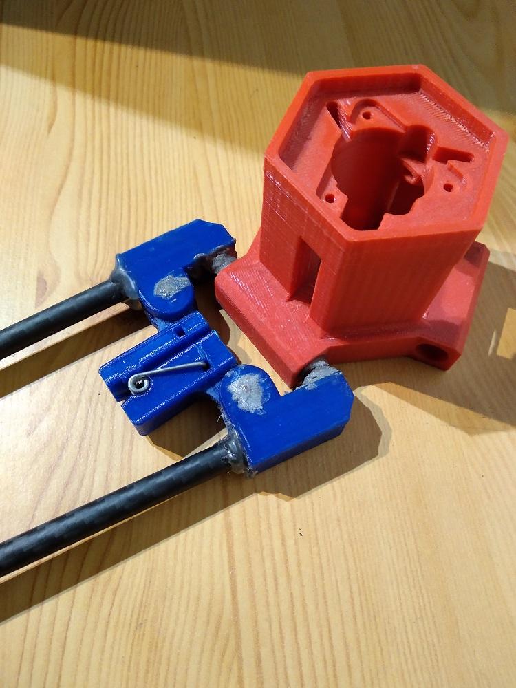

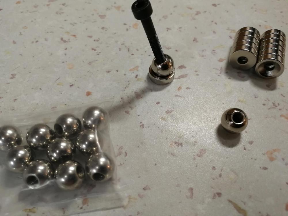

Jean-Claude Garnier Posté(e) Novembre 22, 2018 Auteur Partager Posté(e) Novembre 22, 2018 (modifié) Hello Des nouvelles du "brochet" Légère déconvenue ce matin en recevant mes rotules : Ça colle très fort, c'est des aimants "Rocky Balboa" Ça rotulise parfaitement mais (il y a souvent un "mais")... J'imaginais pouvoir fixer les cupules avec une vis TF, nada... La bille ne laisse aucune place au fond. Va falloir trouver une autre solution. (probablement un ergot de centrage cylindrique et une gougoutte de cyanolite) Gnffff ! Des fois, y sont un peu cons, quand-même hein..... Papy @veeger .... une idée ???? Modifié (le) Novembre 22, 2018 par Jean-Claude Garnier Lien vers le commentaire Partager sur d’autres sites More sharing options...
pascal_lb Posté(e) Novembre 22, 2018 Partager Posté(e) Novembre 22, 2018 il y a une heure, Jean-Claude Garnier a dit : Va falloir trouver une autre solution. faire un filetage si il y a la place ??? Lien vers le commentaire Partager sur d’autres sites More sharing options...
Jean-Claude Garnier Posté(e) Novembre 22, 2018 Auteur Partager Posté(e) Novembre 22, 2018 Je crois pas, non : c'est la partie en "néodyne", ça doit être dur comme du chien. Et ça doit casser comme du verre, aussi ! Non, je vais rester sur des plots de centrage et la glu. Y'a de très bonnes glues. Lien vers le commentaire Partager sur d’autres sites More sharing options...
flogpr Posté(e) Novembre 22, 2018 Partager Posté(e) Novembre 22, 2018 Oui, j'ai déjà travaillé avec des aimants comme cela et ils éclatent très facilement, faire un filetage est impossible. J'arrive un peu tard, mais dans un esprit low cost tu aurais pu faire les rotules avec des ressorts de pince à linge et des billes, j'avais conçu une imprimante utilisant ce système avec des amis il y a quelques années et sa marchait bien. Lien vers le commentaire Partager sur d’autres sites More sharing options...
Jean-Claude Garnier Posté(e) Novembre 22, 2018 Auteur Partager Posté(e) Novembre 22, 2018 (modifié) Il y a 6 heures, flogpr a dit : .. /.. mais dans un esprit low cost ../.. Je crois que tu as bien compris l'truc... Mais j'ai été attiré par le côté "black magic" de ces billes magnétiques Toujours dans cet esprit, je regarde du tube acier pour les montants, guidage maison, aussi (coussinets en Téflon) Il y a 6 heures, flogpr a dit : .. /.. tu aurais pu faire les rotules avec des ressorts de pince à linge et des billes Nooooon ! Je visualise mal : tu aurais des photos, sans blague.... Modifié (le) Novembre 22, 2018 par Jean-Claude Garnier Lien vers le commentaire Partager sur d’autres sites More sharing options...
