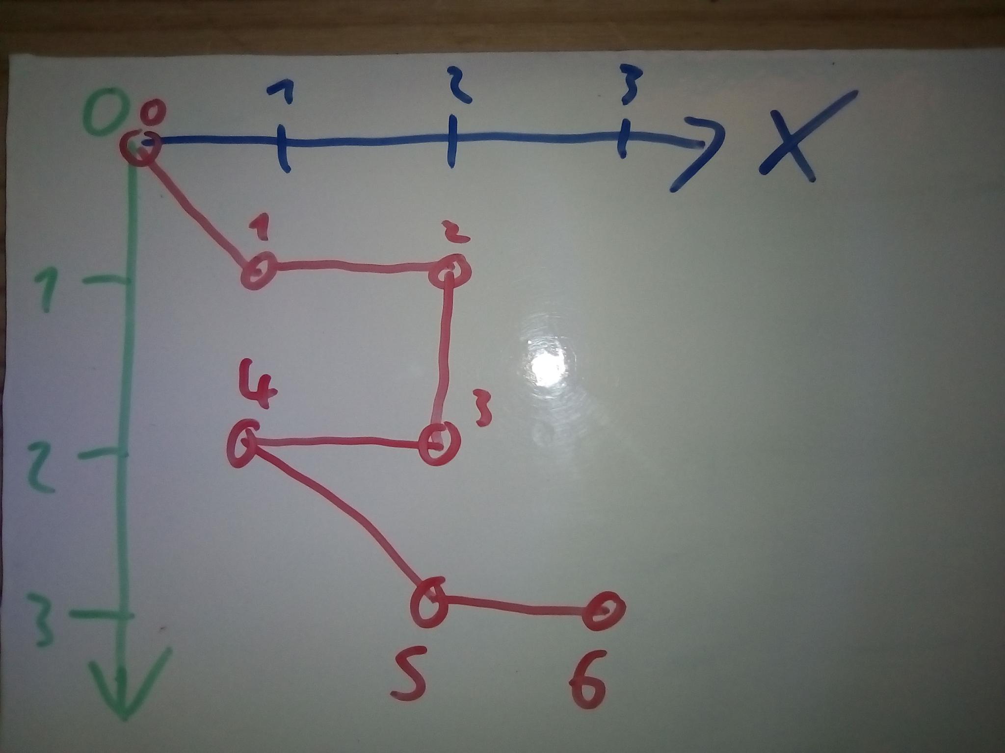

Yo' Posté(e) Novembre 10, 2018 Partager Posté(e) Novembre 10, 2018 (modifié) Non, ce n'est pas possible car vu que la vitesse varie en fonction du déplacement, l'extrusion ne sera pas optimisée. C'est balo, tu as compris trop vite, je venais juste de faire un croquis Le F1000 n'est pas obligatoire sur toutes tes lignes. Tu en mets un sur la première commande et ça suffit pour définir la vitesse pour toutes tes autres commande. Tu peux aussi faire: G90 M83 G0 X10 F1000 E10 G0 X20 E10 G0 X30 E10 G0 X10 E10 G0 X20 E10 G0 X30 E10 Modifié (le) Novembre 10, 2018 par Yo' Lien vers le commentaire Partager sur d’autres sites More sharing options...

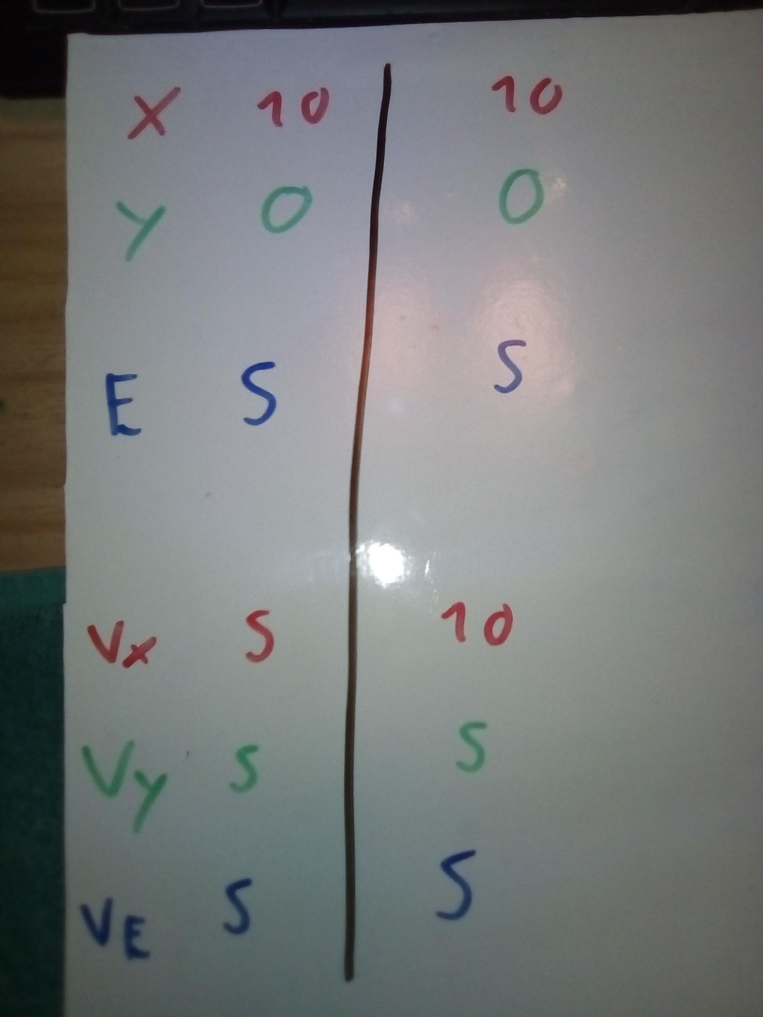

Yo' Posté(e) Novembre 10, 2018 Partager Posté(e) Novembre 10, 2018 (modifié) Tout à fait, dans la limite la vitesse max de chaque axe. Par exemple, dans ce cas, à gauche, l'axe se déplace de 10 mm/s à une vitesse de 5 mm/s. Il lui faut donc 2 secondes. Durant ce déplacement, E doit avancer de 5 mm. Si il le fait à sa vitesse max, il ne mettrais qu'une seconde. Il doit donc réduire sa vitesse à 2.5mm/s. Dans le cas de droite, vu que la Vmax de X est de 10, le déplacement durera 1 seconde, ce qui correspond à la vitesse max de E et au debit de E en 1 seconde. Là où ça se complique un peu, c'est quand X et Y se déplacent en même temps. En partant du principe que pour un déplacement de X de 1, il faut une extrusion de 1 ( 1E pour faire simple) et que pour un déplacement de Y de 1, il faut également une extrusion de 1 E Pour aller du point 1 à 2, ça donne (en relatif) X1 Y0 E1 Pour aller du point 2 à 3, ça donne (en relatif) X0 Y1 E1 Pour aller du point 4 à 5, ça donne (en relatif) X1 Y1 E1.414 J'obtiens 1.414 grâce à Pythagore ( E = racine (X² + Y²) ) donc E = racine (1 + 1) = racine de 2. Pour aller du point 4 à 6 en un sel déplacement , ça donne (en relatif) X2 Y1 E2.236 (racine de (2² + 1²) = racine de (4 +1) = 2.236) Il faut donc calculer la vitesse en fonction de chaque déplacement. Modifié (le) Novembre 10, 2018 par Yo' Lien vers le commentaire Partager sur d’autres sites More sharing options...
demandeinfos Posté(e) Novembre 10, 2018 Auteur Partager Posté(e) Novembre 10, 2018 Merci beaucoup encore pour ces détails. il y a 12 minutes, Yo' a dit : à gauche, l'axe se déplace de 10 mm/s à une vitesse de 5 mm/s. est-ce que ce ne serait pas "l'axe se déplace de 10 mm/s à une vitesse de 5 mm/s. " ? (c'est juste pour être sûr de bien comprendre) pour le reste, faut je regarde ça à tête réposée et faire quelques exemples avec l'imprimante si j'ai bien compris aussi, sur la photo du tableau Vx, Vy, et Vz, sont des vitesses en mm/s données uniquement pour exemple (?), mais du coup pour l'imprimante, comment peut-on les connaître ou les modifier ? Lien vers le commentaire Partager sur d’autres sites More sharing options...
Yo' Posté(e) Novembre 10, 2018 Partager Posté(e) Novembre 10, 2018 il y a 11 minutes, demandeinfos a dit : est-ce que ce ne serait pas "l'axe se déplace de 10 mm/s à une vitesse de 5 mm/s. " ? (c'est juste pour être sûr de bien comprendre) Tu as trouvé le piège ! il y a 12 minutes, demandeinfos a dit : sont des vitesses en mm/s données uniquement pour exemple Tout à fait. Il faut que tu aille voir dans Marlin. Soit dans configuration.H soit via l'écran. Lien vers le commentaire Partager sur d’autres sites More sharing options...
