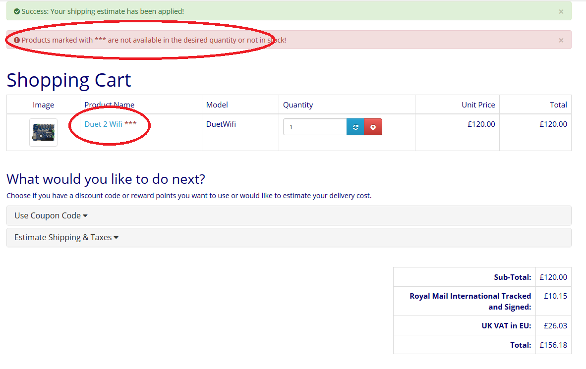

fran6p Posté(e) Novembre 26, 2018 Partager Posté(e) Novembre 26, 2018 Il y a 2 heures, PrBifidus a dit : Elle vient d'où ton info sur le PanelDue et la Maestro ? Désolé, je devais être fatigué quand j'ai lu ceci un peu trop rapidement. Sur le site de Duet, il est bien dit dans l'argumentaire commercial que cette carte accepte le Paneldue. Ce matin, j'ai voulu simulé une commande et apparemment, la Duet Wifi n'est plus en stock . Lien vers le commentaire Partager sur d’autres sites More sharing options...
