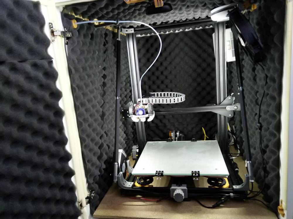

Comme toi je suis un débutant complet depuis 1 semaine et tes questions sur la température dans caisson sont en effet intéressantes.... je ne sais pas à quelle température résiste un moteur mais je ne pense pas que les températures de lit meme pour de l'abs (70° je pense) soit un problème.
Ventiler le caisson c'est perdre la chaleur que le lit apporte et régule (si c'est trop chaud, le lit ne chauffe plus ...) et provoquer un flux d'air et de poussières...
Par contre il faut penser a ventiler l'électronique qui chauffe lors de l'utilisation de l'imprimante et penser a un système d'extinction automatique en fin de print.
Jai mis mon imprimante dans un caisson dès le début car dans l'atelier il fait 18 ° et c'est un atelier pour bricoler, poncer etc.... et il y a pas mal de poussières
Jai une arrivée d'air en bas avec un petit filtre et un ventilo en haut pour sortir la chaleur du caisson électronique. c'est de la récup sur du vieux PC.
J'ai mis un petit inter qui coupe l'imprimante en fin d'impression une fois que le lit et la buse sont à 25 ° (une commande de température à 25 dans le gcode de fin puis un déplacement en Y et le plateau vient pousser l'interrupteur)
Voila ce que j'ai bricolé en m'inspirant des vidéos trouvées sur le net :
Lien vers le commentaire

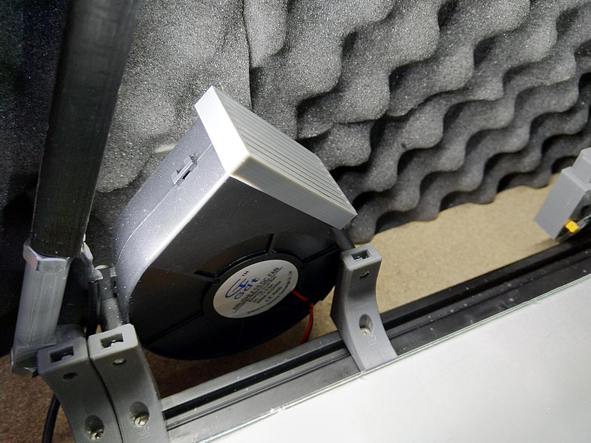

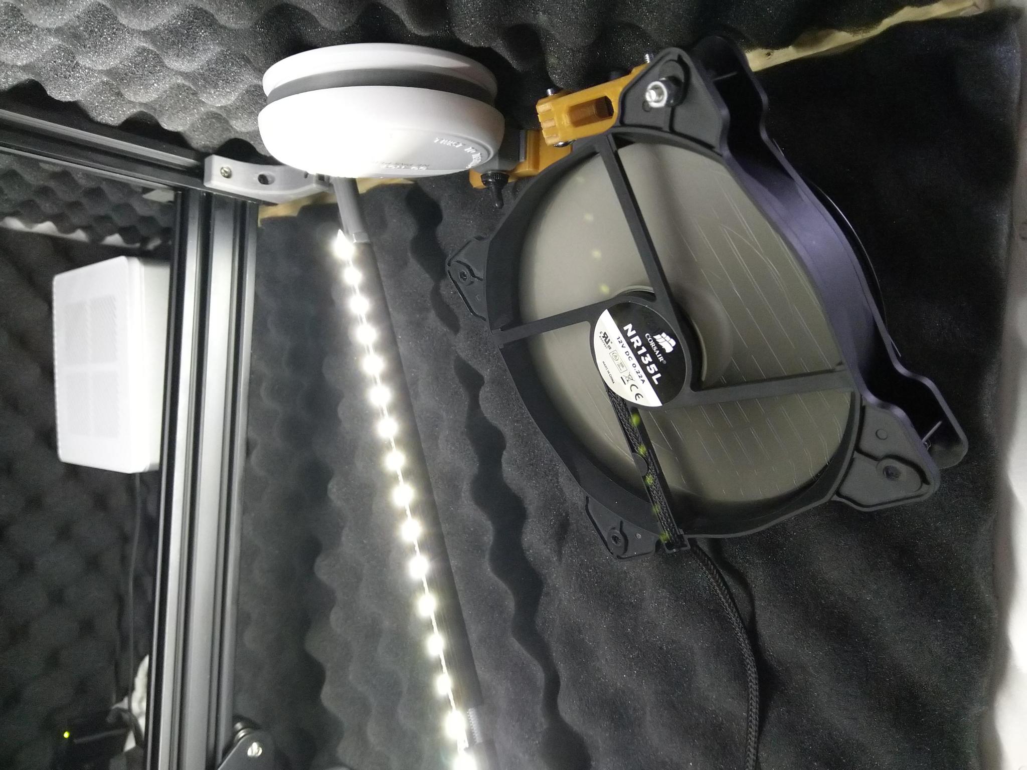

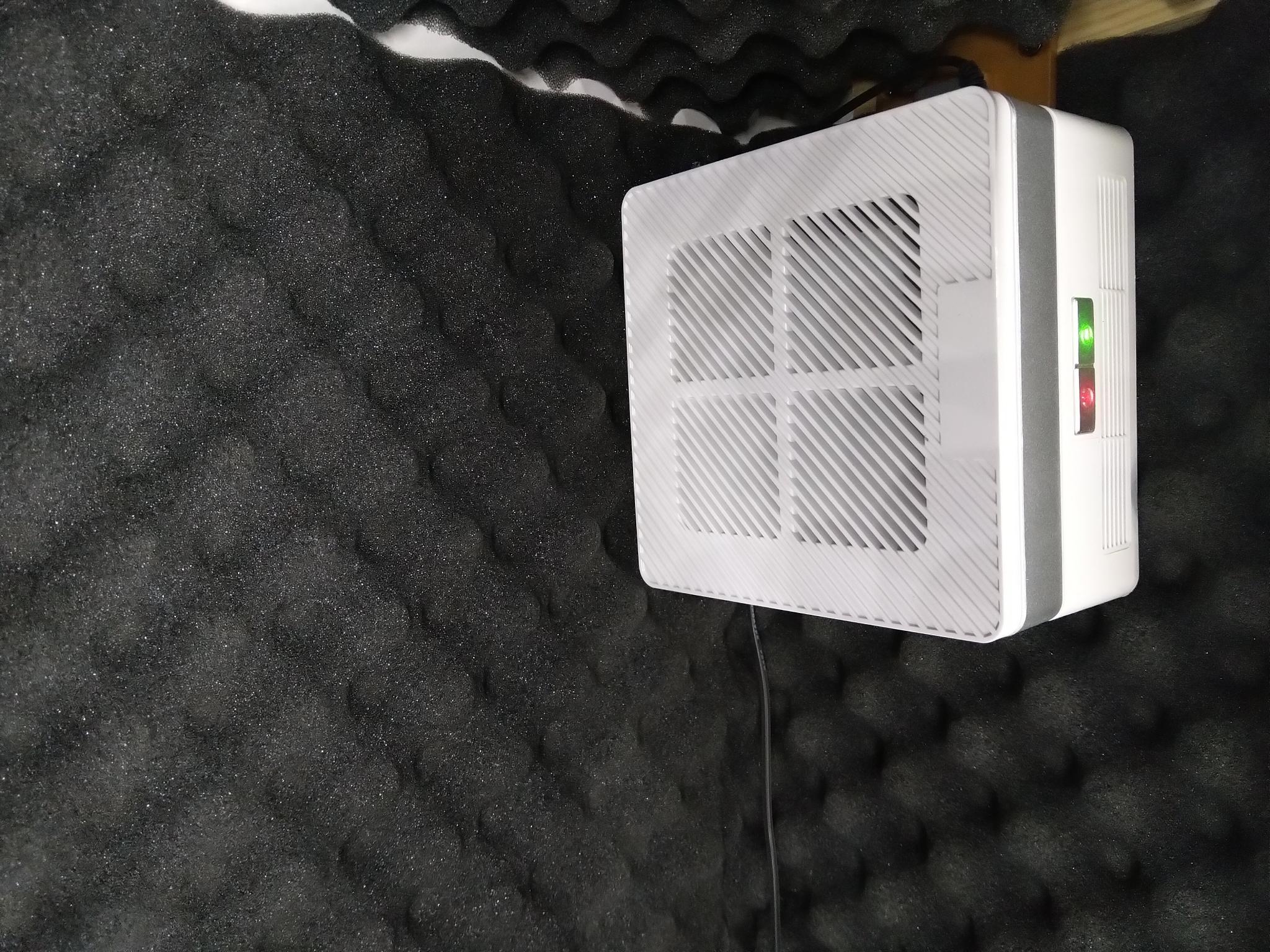

Enfermer son imprimante dans un caisson peut amener autant d'avantages que d'inconvenients.
J'ai pendant longtemps chercher et je me suis beaucoup documenter sur tout ce qui est de la ventilation et de la filtration.
Et même encore aujourd'hui... je teste une installation... voyez par vous mêmes :
En tout et pour tout... il y a 3 ventilations qui tourne... le tout commandé par un interrupteur (caché sous l'imprimante).
Les 3 ventilations sont alimentés séparemment de l'imprimante, comme cela, en cas de coupure de courant, la ventilation s'arrête pour conserver la température dans le caisson.
Les 3 ventilations brasse l'air... pour générer un flux circulaire d'air, autour de l'imprimante.
D'une manière générale au de là de 45°C dans le caisson, des cheveux peuvent apparaître sur les impressions.
C'est un signe qu'il fait trop chaud dans le caisson.
J'imprime de l'ABS (profil : Buse 240°C - Bed 120°C), et cela peut être un vrai problème si il n'y a pas de conduit d'évacuation extérieur.
Une solution, c'est d'imprimer avec la poste légèrement entre-ouverte... mais bonjour les odeurs parfois.
La solution que je teste actuellement est ce système de 3 ventilos qui brasse en continu l'air.
Alors... tout dépend de l'impression... mais généralement il n'est pas nécessaire de "préchauffer" son caisson.
Les premières couches n'ont généralement pas besoin d'un préchauffage... sauf pour l'ABS, où un bon 25-30°C aide à éviter le warping.
Après... cela coule de source... mais l'électronique dans la mesure du possible doit être tenu en dehors du caisson.
L'électronique n'apprécie pas particulièrement la chaleur. Surtout l'alimentation et la carte électronique, qui doivent pouvoir refroidir avec la température ambiante.
Autre point importante : L'extrudeur.
Lui aussi n'aime pas la chaleur.
Si il fait trop chaud dans le caisson, le filament se ramollira... risque de sous extrusion... risque que le filament s'enroule autour de l'extrudeur.
Il y a des solutions pour éviter cela : Ventilé l'extrudeur avec un petit ventilo de 40mm... ou... déporté l'extrudeur à l'extérieur (ce qui est mon cas).
Les moteurs eux aussi... n'aiment pas trop la chaleur... il faut qu'il puisse refroidir avec la température ambiante...
Enfin... cela se verra tout de suite. Si il fait trop chaud... ils vont grincer et faire du bruit... c'est tout de suite perceptible.
Mettre un conduit d'évacuation vers l'extérieur... apporte son lot d'avantages (meilleur régulation de la température), mais aussi son lot d'inconvénient (cela fait entrer l'air ambiant à l'intérieur, risque de Warping, et les odeurs sortent du caisson)...
Voilà vous en savez autant que moi.

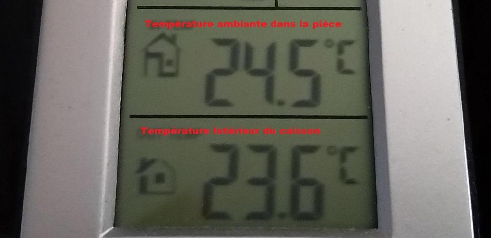

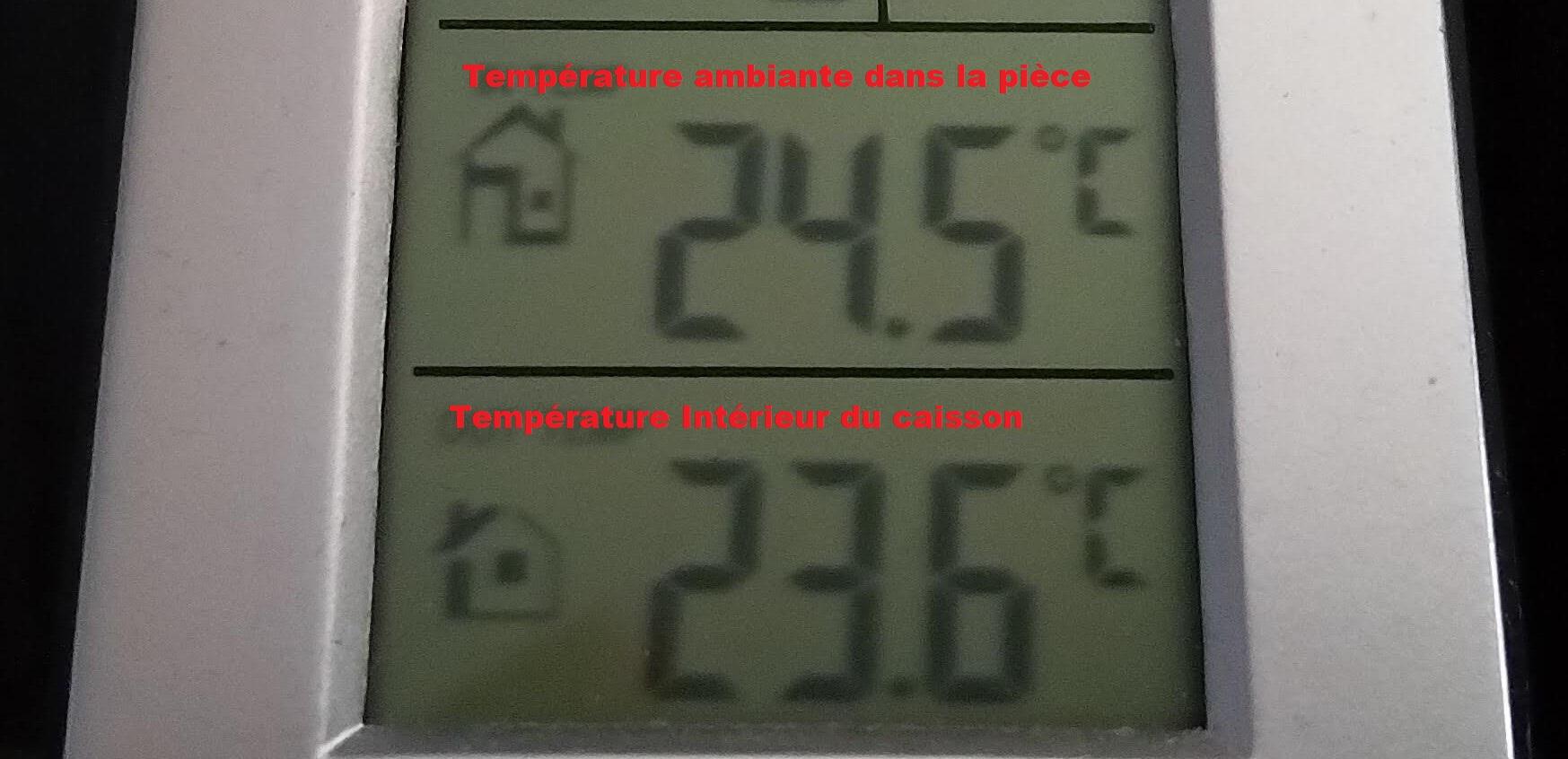

J'ai bien pris note de toutes ces explications.
Loin de moi l'idée de mettre en doute, les données, les informations, les explications... ou même tes qualités.
Mais moi j'obtient ce résultat, avec turbine + ventilation + épurateur seulement (Imprimante hors fonctionnement), après 1 heure de fonctionnement des ventilations :
Il fait plus frais dans le caisson (de -1°C) que dans la pièce avec les ventilations.
Attention, je me suis peut être mal exprimé, les ventilations ne génèrent pas de froid à proprement parler, mais "je ne trouve pas le mot adéquate" la température à l'intérieur du caisson est inférieur à celle relevé dans la pièce.
Et je sait, qu'en imprimant de l'ABS, au terme de 9 heures d'impressions, avant l'installation de ces ventilation, j'ai pût relevé 59°C dans le caisson porte fermée, ce qui m'a amenée à devoir ouvrir la porte, pour "faire baisse la température" à l'intérieur (chevelures et défauts sur l'impression apparaissait).
Et que après l'installation de ces ventilations, toujours en imprimante de l'ABS, au terme de 9 heures d'impression, la température oscille entre 49°C et 50°C, toujours avec la porte du caisson fermée.
Enfin bref... pour moi... cela fonctionne, c'est plus ou moins l'objectif que je recherchais à obtenir initialement.
