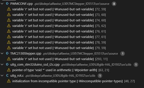

fabian Posté(e) Novembre 7, 2019 Partager Posté(e) Novembre 7, 2019 Bonsoir les gens, je viens un peu chercher de l'aide car la je seches Je ne parviens plus a faire une compil fonctionnel ... tout se passe bien , aucune erreur dans Visual studio , mais une fois que je veux faire l'upgrade sur la machine , elle se bloque a la seconde ligne de chargement verte... et rien a faire ... J'ai tester la compil habituel , avec juste l'ajout des setp ... la version de base sans rien changer , et le resultat est le meme... bloqué sur la seconde ligne verte... J'ai de gros soupçon sur une mise à jour qui se serais faites dans mon dos et qui posserais soucis du coup , mais pas moyen de trouver d'ou sa peu bien venir ... La j'ai su relancer une version de Marlin qui date d'avant l'ajout des boutons de retour en arrière mais bon , j'aimerai pouvoir trouver d'ou cela peu venir et pourquoi je ne peu plus compiler une version récente , que quelque temps auparavant je ne rencontrais aucun soucis lors du flash .... quelqu'un aurait rencontré se problème ou aurais une solution ? Merci d'avance Lien vers le commentaire Partager sur d’autres sites More sharing options...
sensei73 Posté(e) Novembre 7, 2019 Partager Posté(e) Novembre 7, 2019 il y a 8 minutes, fabian a dit : Bonsoir les gens, je viens un peu chercher de l'aide car la je seches Je ne parviens plus a faire une compil fonctionnel ... tout se passe bien , aucune erreur dans Visual studio , mais une fois que je veux faire l'upgrade sur la machine , elle se bloque a la seconde ligne de chargement verte... et rien a faire ... J'ai tester la compil habituel , avec juste l'ajout des setp ... la version de base sans rien changer , et le resultat est le meme... bloqué sur la seconde ligne verte... J'ai de gros soupçon sur une mise à jour qui se serais faites dans mon dos et qui posserais soucis du coup , mais pas moyen de trouver d'ou sa peu bien venir ... La j'ai su relancer une version de Marlin qui date d'avant l'ajout des boutons de retour en arrière mais bon , j'aimerai pouvoir trouver d'ou cela peu venir et pourquoi je ne peu plus compiler une version récente , que quelque temps auparavant je ne rencontrais aucun soucis lors du flash .... quelqu'un aurait rencontré se problème ou aurais une solution ? Merci d'avance Change de carte SD! J'ai eu un problème similaire, j'ai buté longtemps avant de changer de carte. Lien vers le commentaire Partager sur d’autres sites More sharing options...
fabian Posté(e) Novembre 7, 2019 Partager Posté(e) Novembre 7, 2019 il y a 1 minute, sensei73 a dit : Change de carte SD! J'ai eu un problème similaire, j'ai buté longtemps avant de changer de carte. j'y ai pensé , c'est la 3eme que je test , j'ai filé mon config.h a quelqu'un mais qui viens aussi de reinstaller visual et le probleme est identique ... aucune erreur de compil , mais sa bloque une fois en flash sur la machine j'ai testé son ancienne version sans les boutons et aucun problème sa passe tout seul ... la je viens de virer toute les dernières mises a jour de windows pour tester au cas ou ... Lien vers le commentaire Partager sur d’autres sites More sharing options...
fabian Posté(e) Novembre 7, 2019 Partager Posté(e) Novembre 7, 2019 la seul indication que me donne visual studio lors de la compilation est ceci Lien vers le commentaire Partager sur d’autres sites More sharing options...

Lucuferus Posté(e) Novembre 8, 2019 Partager Posté(e) Novembre 8, 2019 Salut il y a 7 minutes, fabian a dit : je me demande si il n'y aurais pas eu une mise a jour en douce dans visual studio ou ... A tu essayer de re-compiler avec une version précédente de visual studio, sur mac sa mettais arriver, mise a jour et plus moyen de re-compiler, j'ai dut désinstaller pour remettre la version précédente. Lien vers le commentaire Partager sur d’autres sites More sharing options...
fabian Posté(e) Novembre 8, 2019 Partager Posté(e) Novembre 8, 2019 il y a 1 minute, Lucuferus a dit : Salut A tu essayer de re-compiler avec une version précédente de visual studio, sur mac sa mettais arriver, mise a jour et plus moyen de re-compiler, j'ai dut désinstaller pour remettre la version précédente. oui j'ai viré absolument tout sur visual studio, les extension , nettoyage de tout les dossiers , et j'avoues il y a des dossier qui se font partout ... platformio ... enfin bref sa ma pris 2 voir 3h a bien tout dégager avant mais je pense à sa car malgré le choix de version du stm32 dans une version bien définie ... je l'ai plus en tete la ... après un redémarrage , sa repasse direct à la dernière en date... pour platformio pas moyen de remettre la version que j'avais au départ... (histoire de recommencer dans les mêmes conditions ou cela fonctionnait.. ) J'ai déjà compilé se fichier en plus ... j'ai juste voulus y ajouter les step car sur l'imprimante directement cela ne les gardais pas ... et voila ... j'ai commencé hier en fin de matiné et je suis toujours dessus ... juste pour l'ajout d'un step... Lien vers le commentaire Partager sur d’autres sites More sharing options...
Lucuferus Posté(e) Novembre 8, 2019 Partager Posté(e) Novembre 8, 2019 il y a 2 minutes, fabian a dit : oui j'ai viré absolument tout sur visual studio, les extension , nettoyage de tout les dossiers , et j'avoues il y a des dossier qui se font partout ... platformio ... enfin bref sa ma pris 2 voir 3h a bien tout dégager avant mais je pense à sa car malgré le choix de version du stm32 dans une version bien définie ... je l'ai plus en tete la ... après un redémarrage , sa repasse direct à la dernière en date... pour platformio pas moyen de remettre la version que j'avais au départ... (histoire de recommencer dans les mêmes conditions ou cela fonctionnait.. ) J'ai déjà compilé se fichier en plus ... j'ai juste voulus y ajouter les step car sur l'imprimante directement cela ne les gardais pas ... et voila ... j'ai commencé hier en fin de matiné et je suis toujours dessus ... juste pour l'ajout d'un step... Pour le stm32 moi c'est la version 5.3.0 , par contre elle reste à cette version elle se met jour toute seule, bizarre sa. En cas si tu veut met les fichiers que tu as modifier sur marlin et je te fait une compil avec mon visual pour voir si sa marche. Lien vers le commentaire Partager sur d’autres sites More sharing options...
fabian Posté(e) Novembre 8, 2019 Partager Posté(e) Novembre 8, 2019 à l’instant, Lucuferus a dit : Pour le stm32 moi c'est la version 5.3.0 , par contre elle reste à cette version elle se met jour toute seule, bizarre sa. En cas si tu veut met les fichiers que tu as modifier sur marlin et je te fait une compil avec mon visual pour voir si sa marche. oui pareil c'etait 5.3.0 et la elle passe a 5.7 Oui je veux bien pour voir , le voila , donc c'est au cas ou une U30 avec le Bltouch .. après je penses que cette aprem je vais me reformater un peu se pc , sa lui fera du bien aussi ^^ bien sa me défoulera au passage lol Configuration.h Lien vers le commentaire Partager sur d’autres sites More sharing options...
Lucuferus Posté(e) Novembre 8, 2019 Partager Posté(e) Novembre 8, 2019 il y a 1 minute, fabian a dit : oui pareil c'etait 5.3.0 et la elle passe a 5.7 Oui je veux bien pour voir , le voila , donc c'est au cas ou une U30 avec le Bltouch .. après je penses que cette aprem je vais me reformater un peu se pc , sa lui fera du bien aussi ^^ bien sa me défoulera au passage lol Configuration.h 82 Ko · 0 downloads Sa c'est vraiment bizarre, peut être une option a cocher pour empêcher les mise à jour. ok si tu à que le configuration.h qui à été modifiez voici une version que je vient de faire avec ton fichier et la dernière version sur le git de @Hobi project.bin Ah oui j'ai connu sa sur pc le défoulement quand on refait tous parce que plus rien ne marche Lien vers le commentaire Partager sur d’autres sites More sharing options...
fabian Posté(e) Novembre 8, 2019 Partager Posté(e) Novembre 8, 2019 il y a 2 minutes, Lucuferus a dit : Sa c'est vraiment bizarre, peut être une option a cocher pour empêcher les mise à jour. ok si tu à que le configuration.h qui à été modifiez voici une version que je vient de faire avec ton fichier et la dernière version sur le git de @Hobi project.bin 219 Ko · 0 downloads Ah oui j'ai connu sa sur pc le défoulement quand on refait tous parce que plus rien ne marche la je comprends plus ... déso mais le résultat est identique , tester sur 2 sd ... avec et sans fichier longer ... rien a faire elle veut plus de cette version Lien vers le commentaire Partager sur d’autres sites More sharing options...
Lucuferus Posté(e) Novembre 8, 2019 Partager Posté(e) Novembre 8, 2019 (modifié) il y a 16 minutes, fabian a dit : la je comprends plus ... déso mais le résultat est identique , tester sur 2 sd ... avec et sans fichier longer ... rien a faire elle veut plus de cette version Ok euh la je sais pas quoi dire, à moins que sa soit platformio qui ce soit mis à jour sans rien dire ??? j'ai bien la copie de celle que je me sert en ce moment mais c'est une u20 VOG avec bltouch bmg trianglabs et e3Dv6 trianglabs. Mais comme c'est une U20 je sais pas quelle sont les risques qu'il pourrait y avoir. projectU20.bin je vais aussi regarder pour platformio quand même. edit : je vient de refaire une compil avec ta version avec une version plus ancienne de platformio. projectU30_2.bin Modifié (le) Novembre 8, 2019 par Lucuferus rajout de fichier Lien vers le commentaire Partager sur d’autres sites More sharing options...

fabian Posté(e) Novembre 8, 2019 Partager Posté(e) Novembre 8, 2019 il y a 18 minutes, Lucuferus a dit : Ok euh la je sais pas quoi dire, à moins que sa soit platformio qui ce soit mis à jour sans rien dire ??? j'ai bien la copie de celle que je me sert en ce moment mais c'est une u20 VOG avec bltouch bmg trianglabs et e3Dv6 trianglabs. Mais comme c'est une U20 je sais pas quelle sont les risques qu'il pourrait y avoir. projectU20.bin 223 Ko · 0 downloads je vais aussi regarder pour platformio quand même. edit : je vient de refaire une compil avec ta version avec une version plus ancienne de platformio. projectU30_2.bin 219 Ko · 0 downloads merci de tester , alors ton fichier U20 fonctionne ... mais pas celui de la U30 toujours la meme choses ... Lien vers le commentaire Partager sur d’autres sites More sharing options...
Lucuferus Posté(e) Novembre 8, 2019 Partager Posté(e) Novembre 8, 2019 il y a 24 minutes, fabian a dit : merci de tester , alors ton fichier U20 fonctionne ... mais pas celui de la U30 toujours la meme choses ... Et celui la il donne quoi ? projectU30_3.bin La c'est la version de base que j'ai compiler sans faire aucune modif donc pas de bltouch, ni modif step Lien vers le commentaire Partager sur d’autres sites More sharing options...
fabian Posté(e) Novembre 8, 2019 Partager Posté(e) Novembre 8, 2019 il y a 9 minutes, Lucuferus a dit : Et celui la il donne quoi ? projectU30_3.bin 212 Ko · 0 downloads La c'est la version de base que j'ai compiler sans faire aucune modif donc pas de bltouch, ni modif step Pas de changement , toujours bloqué a la fin du chargement .... je désespère de trouver d'ou sa peu venir ... Lien vers le commentaire Partager sur d’autres sites More sharing options...
Lucuferus Posté(e) Novembre 8, 2019 Partager Posté(e) Novembre 8, 2019 il y a 4 minutes, fabian a dit : Pas de changement , toujours bloqué a la fin du chargement .... je désespère de trouver d'ou sa peu venir ... Essaye celle la c'est toujours de base mais avec une version de platformio encore plus veille. projectU30_4.bin Lien vers le commentaire Partager sur d’autres sites More sharing options...
fabian Posté(e) Novembre 8, 2019 Partager Posté(e) Novembre 8, 2019 il y a 3 minutes, Lucuferus a dit : Essaye celle la c'est toujours de base mais avec une version de platformio encore plus veille. projectU30_4.bin 212 Ko · 0 downloads ..... pas de changement... au cas ou j’étais remonté a une version de 11 mois en arrière pour platformio ... Je suis pas suffisamment calé la dedans , mais j'ai vu que l’écran avait été mis a jour avec le dernier sorti ... il ne serais pas possible que dans les dernières source dispo il y ai un soucis pour les U30 ? car la je sais plus trop quoi regarder ou tester entre la remise a zéro de visu , les extensions ... j'ai aussi testé les compil sans rien changer et la seul choses que je n'ai plus c'est une version précédente des sources ... et je teste sur 3 sd differentes ... Les seuls qui passe pour l'instant son ta version de U20 ... et la version plus ancienne ou il n'y avait pas les nouveau bouton d'annulation ... celle la passe instantanément ... Lien vers le commentaire Partager sur d’autres sites More sharing options...
