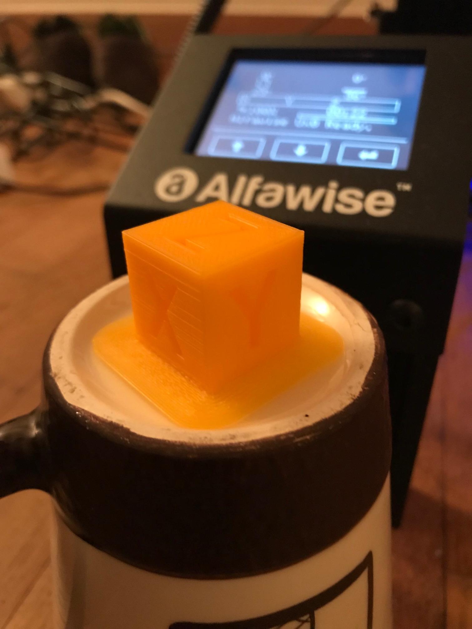

Hobi Posté(e) Avril 11, 2019 Partager Posté(e) Avril 11, 2019 il y a 11 minutes, CacaoTor a dit : Bon app'. Première page mise à jour, avec mises en garde. Je bosse sur un zoli tuto demain Va falloir faire un paquet de tests avant et sur différents hardware avant de conclure quoi que ce soit ceci étant. C est clair ! Mais maintenant y’a une base de travail. Mon test d impression est déjà plutôt bien... apres c est clair que les 6 écrans, les x touch vont pas aider... faut inclure le soft de test du lcd et calibration du touch dans le tuto. Ça permet de générer les valeurs de calibration à charger dans xpt2046.h si le touch est très différent du mien. Lien vers le commentaire Partager sur d’autres sites More sharing options...

Hobi Posté(e) Avril 11, 2019 Partager Posté(e) Avril 11, 2019 On a vu pire comme impression. Avec un peu de reglages, ca sera parfait!! Lien vers le commentaire Partager sur d’autres sites More sharing options...
CacaoTor Posté(e) Avril 11, 2019 Auteur Partager Posté(e) Avril 11, 2019 il y a 1 minute, Hobi a dit : On a vu pire comme impression. Avec un peu de reglages, ca sera parfait!! Alors là j'ai aucun doute sur la qualité et la puissance du firmware... AUCUN. Bon évite de faire du 600mm/s quand même et te prendre un profilé alu dans la tête Lien vers le commentaire Partager sur d’autres sites More sharing options...
Epsylon3 Posté(e) Avril 11, 2019 Partager Posté(e) Avril 11, 2019 yep enfin pas sur qu'il utilise un accouplement rigide non plus 1 Lien vers le commentaire Partager sur d’autres sites More sharing options...
