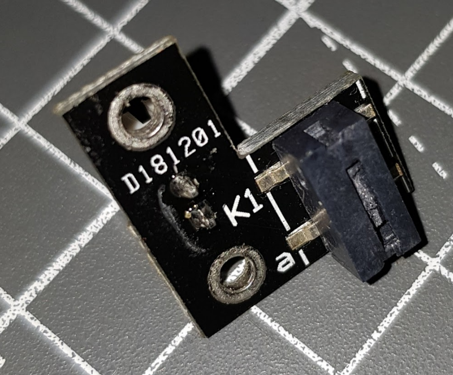

Epsylon3 Posté(e) Novembre 14, 2019 Partager Posté(e) Novembre 14, 2019 arf, j'ai cassé mon endstop... Lien vers le commentaire Partager sur d’autres sites More sharing options...
