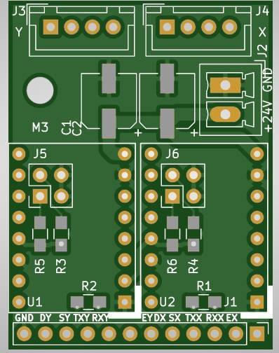

Hobi Posté(e) Décembre 5, 2019 Partager Posté(e) Décembre 5, 2019 Et voila le fameux PCB... Avec un trou de vis M3 pour pouvoir le visser dans le coin de la carte, au dessus des steppers E et Z. Ou bien simplement coller le PCB au desus de X et Y, mais la vis me semble plus propre. Bref... X et Y auront au final des 2208 ( ou autre chose!) et E et Z restent en 4988. Ou comment faire un U30 Pro en Marlin 2.0 avec un CPU de 100 Mips! Lien vers le commentaire Partager sur d’autres sites More sharing options...
