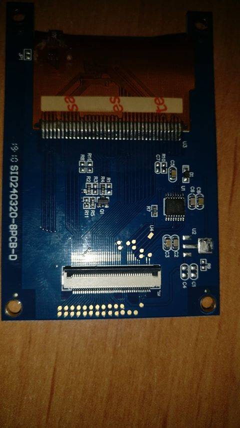

mirage77 Posté(e) Janvier 31, 2020 Partager Posté(e) Janvier 31, 2020 (modifié) Bonjour, je suis bloqué à la compilation de mon firmware sur mon alfawise U30 déjà je n'est pas la version de mon écran ? (voir photo) ensuite au niveau de la compilation "/configuration.h" je ne trouve pas les lignes à changer (j'ai pourtant bien cherché) ?? merci Modifié (le) Janvier 31, 2020 par mirage77 Lien vers le commentaire Partager sur d’autres sites More sharing options...
Hobi Posté(e) Janvier 31, 2020 Partager Posté(e) Janvier 31, 2020 (modifié) Pour l'ecran, les flags sont a changer dans platformio.ini, et pas config.h. # # Alfawise U30/LK2/LK4 # [env:alfawise_U30] platform = ststm32 framework = arduino board = genericSTM32F103VE monitor_speed = 250000 extra_scripts = buildroot/share/PlatformIO/scripts/STM32F103VE_longer.py #upload_protocol = stlink debug_tool = stlink build_flags = !python Marlin/src/HAL/HAL_STM32F1/build_flags.py ${common.build_flags} -std=gnu++14 -USERIAL_USB -DDEBUG_LEVEL=1 -D__FILE__=__func__ -Wno-builtin-macro-redefined -DSTM32F1xx -DU30 -DTS_V12 -DHAVE_SW_SERIAL # -DOVERCLOCK -DOC_BASE_MHZ=72 -DOC_TARGET_MHZ=128 # -g -ggdb build_unflags = -std=gnu++11 -DCONFIG_MAPLE_MINI_NO_DISABLE_DEBUG=1 -DERROR_LED_PORT=GPIOE -DERROR_LED_PIN=6 src_filter = ${common.default_src_filter} +<src/HAL/HAL_STM32F1> lib_deps = ${common.lib_deps} SoftwareSerialM=https://github.com/FYSETC/SoftwareSerialM/archive/master.zip lib_ignore = Adafruit NeoPixel, LiquidTWI2, SPI Pour l'ecran, l'option c'est : -DSTM32F1xx -DU30 -DTS_V12 Pour un V12, ou bien -V11 ou bien -V19... Modifié (le) Janvier 31, 2020 par Hobi Lien vers le commentaire Partager sur d’autres sites More sharing options...
mirage77 Posté(e) Janvier 31, 2020 Partager Posté(e) Janvier 31, 2020 il y a 50 minutes, Hobi a dit : Pour l'ecran, les flags sont a changer dans platformio.ini, et pas config.h. # # Alfawise U30/LK2/LK4 # [env:alfawise_U30] platform = ststm32 framework = arduino board = genericSTM32F103VE monitor_speed = 250000 extra_scripts = buildroot/share/PlatformIO/scripts/STM32F103VE_longer.py #upload_protocol = stlink debug_tool = stlink build_flags = !python Marlin/src/HAL/HAL_STM32F1/build_flags.py ${common.build_flags} -std=gnu++14 -USERIAL_USB -DDEBUG_LEVEL=1 -D__FILE__=__func__ -Wno-builtin-macro-redefined -DSTM32F1xx -DU30 -DTS_V12 -DHAVE_SW_SERIAL # -DOVERCLOCK -DOC_BASE_MHZ=72 -DOC_TARGET_MHZ=128 # -g -ggdb build_unflags = -std=gnu++11 -DCONFIG_MAPLE_MINI_NO_DISABLE_DEBUG=1 -DERROR_LED_PORT=GPIOE -DERROR_LED_PIN=6 src_filter = ${common.default_src_filter} +<src/HAL/HAL_STM32F1> lib_deps = ${common.lib_deps} SoftwareSerialM=https://github.com/FYSETC/SoftwareSerialM/archive/master.zip lib_ignore = Adafruit NeoPixel, LiquidTWI2, SPI Pour l'ecran, l'option c'est : -DSTM32F1xx -DU30 -DTS_V12 Pour un V12, ou bien -V11 ou bien -V19... super, merci enfin ça fonctionne Lien vers le commentaire Partager sur d’autres sites More sharing options...

Epsylon3 Posté(e) Février 10, 2020 Partager Posté(e) Février 10, 2020 (modifié) Le 31/01/2020 at 16:10, mirage77 a dit : Je suis bloqué à la compilation de mon firmware sur mon alfawise U30. déjà je n'ai pas la version de mon écran ? (voir photo) Oui, c'est ce qu'on appelle le V19 (2019) mais le seul changement est l'orientation du touchscreen Modifié (le) Février 10, 2020 par Epsylon3 Lien vers le commentaire Partager sur d’autres sites More sharing options...
