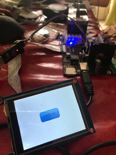

Hobi Posté(e) Mai 5, 2020 Partager Posté(e) Mai 5, 2020 (modifié) Mon petit @boleofr ..... etes vous bon en dessin de GUI? etes vous bon en dessin de machines d'état pour gerer le Gui??? Et en plus, le touchscreen marche, cad on peut cliquer sur les boutons et autre listes déroulantes, ainsi que le DMA ( asynchrone, cad comme un vrai DMA en tache de fond) pour le transfert... et il y a 32Ko de RAM, et 250K de ROM pour le coloriage. mon middleware est bien sale, mais au moins ca compile sans warnings. Par contre, entre les #define, les #ifndef , #ifpasdefjamaisdutout c'est un peu penible de découper pour faire la greffe, mais on y arrive. Faut "juste" faire la logique de commande en utilisant l'api ext_ui, et definir les widgets, qui sont plutot faciles à definir. Le probleme c'est plutot : comment faire une interface ergonomique! Modifié (le) Mai 5, 2020 par Hobi 1 Lien vers le commentaire Partager sur d’autres sites More sharing options...

sensei73 Posté(e) Mai 5, 2020 Partager Posté(e) Mai 5, 2020 (modifié) il y a 7 minutes, Hobi a dit : Nan, faut le laisser travailler un peu!!! Autant la 1ere erreur était évidente, la 2ème c'était salaud, il aurait pris peur en voyant l'imprimante se diriger vers le haut! Par contre chapeau, pour le GUI! Un travail de fou/pro (rayer la mention inutile) ! Modifié (le) Mai 5, 2020 par sensei73 1 Lien vers le commentaire Partager sur d’autres sites More sharing options...

boleofr Posté(e) Mai 7, 2020 Partager Posté(e) Mai 7, 2020 @Hobi Arf, c'est un sujet qui me plairait mais je pense avoir autant de compétence artistique qu'un bloc de béton armé en plein milieu d'une acropole !!! @sensei73 Il faut que je regarde ce que j'ai foutu avec la dernière compilation, l'init du TM monte au lieu de descendre... Donc forcement il trouve jamais le plateau Lien vers le commentaire Partager sur d’autres sites More sharing options...
