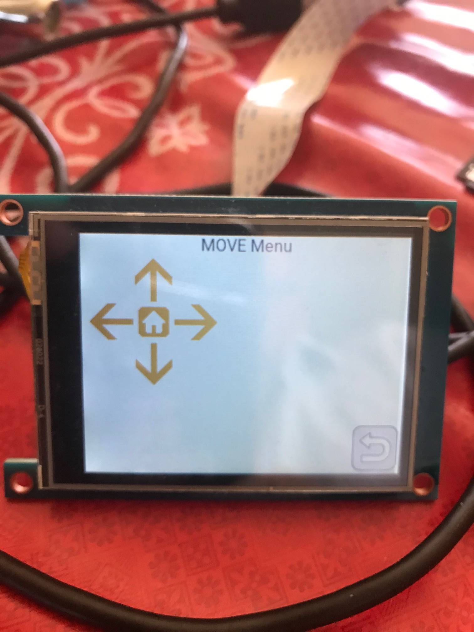

Hobi Posté(e) Mai 16, 2020 Partager Posté(e) Mai 16, 2020 @sensei73 Ca avance doucement. J'ai corrigé l'erreur, et je travaille maintenant sur les icônes. Je vais reproduire le move de la U30 pro, et faire une page fonctionnelle. J'ai pushé. A+ Lien vers le commentaire Partager sur d’autres sites More sharing options...
Hobi Posté(e) Mai 17, 2020 Partager Posté(e) Mai 17, 2020 (modifié) Question coloriage, je suis pas encore bien au point... J'ai decoupe le code, et il y a un fichier cpp par page. Ca compile.... Je dois faire encore 2 choses pour valider le concept : 1 : Une boide de dialogue pour choisir un fichier a imprimer, et mettre un bouton "Print" pour imprimer le fichier selectionne 2 : Connecter les fleches dans le menu move avec le code Marlin. Si tout ca ca marche, alors on pourra se lacher sur les dessins d'icones. Je ne sais pas encore si pour les fleches, il vaut mieux en avoir une en noir et blanc, et la placer dans un canvas, pour la faire tourner, et lui donner la bonne couleur, ou bien si il faut directement stocker les fleches avec la bonne orientation, et la bonne couleur ( orange, vert, bleu). Le code en mode release fait pour l'instant environ 30/40Kb de plus que le code de base avec l'interface LCD que tu connais. on a donc encore 240Kb de libre. En mode debug c'est + 50Kb.. Pour creer les Canvas, qui doivent allouer un buffer ( on recopie l'icone dans un buffer avec la bonne couleur, et la bonne orientation par exemple pour les fleches), il y a 24Kb de SRAM dispo. Allez, zou, je pars sur la mer! Edit : avec une petite photo! Modifié (le) Mai 17, 2020 par Hobi 1 Lien vers le commentaire Partager sur d’autres sites More sharing options...
