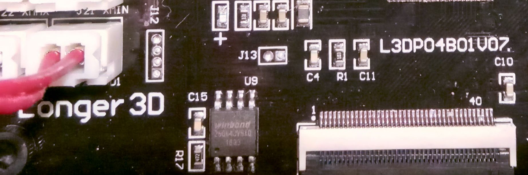

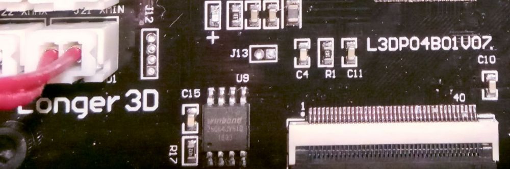

Oliver95 Posté(e) Décembre 15, 2020 Partager Posté(e) Décembre 15, 2020 Le 25/11/2020 at 20:22, Manut2500 a dit : @remibora J'ai suivi la procédure suivante en prenant U20 tout cours, et j'ai compilé avec VSCODE, j'ai bien obtenu le project.bin (créé à l'heure de compilation donc c'est bien le miens. J'ai vu que dans configuration.h, il y avais On va tout reprendre en détail: 1- Après avoir installé VScode et platformio, tu télécharges les sources Marlin via ce lien (code->Download ZIP) 2- tu dézippes le fichier directement sous C : , tu as donc un dossier "C:\Marlin-dev" 3- tu écrases les fichiers du dossier "C:\Marlin-dev\Marlin" par les fichiers du dossier "C:\Marlin-dev\config\examples\Alfawise\U20-bltouch" 4- dans VSCode, tu cliques sur: file-> open folder et tu choisis le dossier C:\Marlin-dev 5- tu ouvres (double-clic) le fichier platformio.ini et tu modifies la ligne 21: U30 devient U20 6- tu enregistres le fichier platformio.ini (Ctrl + S) 7- tu compiles en cliquant sur "Terminal->run Build task->platformio->build". ça compile et si tout va bien, tu récupères le project.bin tout frais, dans le dossier des sources C:\Marlin-dev\.pio\build\alfawise_U20 8- tu copies le fichier sur une carte formatée. Tu ajoutes un fichier vide Longer3D.UI 9- tu insères la carte µSD dans le lecteur de l'imprimante éteinte et tu la démarres. Le firmware devrait se mettre à jour. Bonjour, Je possède une U20 depuis plus de 2 ans et m'intéresse à l'installation de Marlin pour essayer. Après de nombreuses lectures/vidéos, j'ai bien compris qu'il fallait faire attention au type d'écran installé sur la U20 pour choisir la version de firmware à utiliser. Le mien étant une version 1.1, je n'ai pas trouvé de version compilée pour celui-ci, juste des version pour 1.2. La solution serait de recompiler. Allez c'est parti je suis la description ci dessus, mais je n'arrive pas à compiler. Dans la commande "Terminal->run Build task" j'ai le message "Select the build task to run" "No build task to run found. Configure Build Task" Et là je ne sais pas quoi faire. Autre question: au point N°5 j'ai bien modifié la ligne 21. En ce qui concerne l'écran il y a t'il une variable à modifier ? Visual Studio Code V1.52.0 PlatformIO IDE V2.2.1 Si quelqu'un possède une version compilée U20 origine avec écran V1.1, je suis preneur. Merci pour vos réponses et conseils. Lien vers le commentaire Partager sur d’autres sites More sharing options...

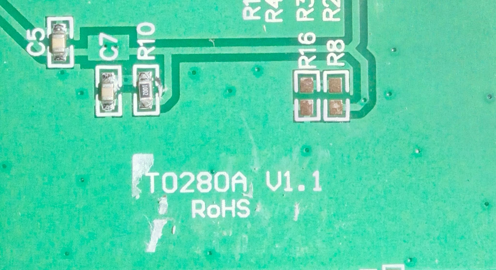

Hobi Posté(e) Décembre 15, 2020 Partager Posté(e) Décembre 15, 2020 (modifié) Il y a 1 heure, Oliver95 a dit : Bonjour, Je possède une U20 depuis plus de 2 ans et m'intéresse à l'installation de Marlin pour essayer. Après de nombreuses lectures/vidéos, j'ai bien compris qu'il fallait faire attention au type d'écran installé sur la U20 pour choisir la version de firmware à utiliser. Le mien étant une version 1.1, je n'ai pas trouvé de version compilée pour celui-ci, juste des version pour 1.2. La solution serait de recompiler. Allez c'est parti je suis la description ci dessus, mais je n'arrive pas à compiler. Dans la commande "Terminal->run Build task" j'ai le message "Select the build task to run" "No build task to run found. Configure Build Task" Et là je ne sais pas quoi faire. Autre question: au point N°5 j'ai bien modifié la ligne 21. En ce qui concerne l'écran il y a t'il une variable à modifier ? Visual Studio Code V1.52.0 PlatformIO IDE V2.2.1 Si quelqu'un possède une version compilée U20 origine avec écran V1.1, je suis preneur. Merci pour vos réponses et conseils. Bonjour, Les lignes à modifier se trouvent dans platformio.ini, et pas ailleurs... [platformio] src_dir = Marlin boards_dir = buildroot/share/PlatformIO/boards default_envs = alfawise_U30 Or for a U20... [platformio] src_dir = Marlin boards_dir = buildroot/share/PlatformIO/boards default_envs = alfawise_U20 Et apres dans la section U20 en dessous : build_flags = ${common_stm32f1.build_flags} -DMCU_STM32F103VE -DSTM32F1xx -USERIAL_USB -DU20 -DTS_V12 doit devenir build_flags = ${common_stm32f1.build_flags} -DMCU_STM32F103VE -DSTM32F1xx -USERIAL_USB -DU20 -DTS_V11 Pour compiler la version de base, il y a tres tres peu de choses a faire. il faut juste ouvrir le repertoire dans lequel se trouve Platformio.ini, et faire le build... Si probleme pour run build taks pose probleme, il est possible que vous n'ayez pas ouvert le bon repertoire. Il faut juste choisir celui dans lequel se trouve platformio, et PAS celui ou sont les sources de Marlin. Modifié (le) Décembre 15, 2020 par Hobi 1 Lien vers le commentaire Partager sur d’autres sites More sharing options...
Oliver95 Posté(e) Décembre 15, 2020 Partager Posté(e) Décembre 15, 2020 Un grand Merci à Hobi pour ces éclaircissements. Je viens de compiler sans problème après avoir installer l'usine à gaz sur un autre PC. Auparavant j'avais tout désinstaller sur mon PC puis réinstaller mais j'ai du faire une boulette car l’installation de platformio n'aboutissait pas. Problème à résoudre prochainement. Reste à tester sur la machine et croiser les doigts. Lien vers le commentaire Partager sur d’autres sites More sharing options...

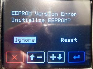

Oliver95 Posté(e) Décembre 16, 2020 Partager Posté(e) Décembre 16, 2020 Il y a 23 heures, Oliver95 a dit : Un grand Merci à Hobi pour ces éclaircissements. Je viens de compiler sans problème après avoir installer l'usine à gaz sur un autre PC. Auparavant j'avais tout désinstaller sur mon PC puis réinstaller mais j'ai du faire une boulette car l’installation de platformio n'aboutissait pas. Problème à résoudre prochainement. Reste à tester sur la machine et croiser les doigts. Bonjour, Je viens de lancer la mise à jour voici le message qui apparait : Le comportement de l'écran est bizarre, je peux sélectionner "Ignore ou Reset" mais les touches de navigation n'agissent pas ou de manière incorrecte et ramène systématiquement sur ignore. Ce message ne s'affiche pas toujours au démarrage. Après un certains temps j’obtiens les écrans suivants. La aussi les touches de navigation ne fonctionne pas correctement. Ci dessous les infos de matériel CM et écran Merci pour vos conseils et pistes de recherche. Lien vers le commentaire Partager sur d’autres sites More sharing options...
Hobi Posté(e) Décembre 16, 2020 Partager Posté(e) Décembre 16, 2020 Étrange .... vérifiez donc si les zones actives du touch screen ne sont pas inversées, ie les touches sont bien affichées en bas mais les 4 zones des touches sont en haut ou bien sur le côté... si c est le cas il faut essayer v12 ou v19. les écrans v11 sont normalement très anciens , avec les premières u 20 Lien vers le commentaire Partager sur d’autres sites More sharing options...
Hobi Posté(e) Décembre 16, 2020 Partager Posté(e) Décembre 16, 2020 (modifié) Vu la carte mère v07.... c est pas une petite jeune! Il y a un menu de calibration qui permet de redéfinir les paramètres du touch. 4 paramètres de mémoire, xmin, xmax ymin ymax. C est défini dans config.h et la sélection se fait à la compilation avec la directive v12,v11,v19. Il me semble que @Epsylon3 en a même insérée une 4 eme. Regardez dans config.h c est assez facile à trouver ( si le code a pas été déplacé!!) Modifié (le) Décembre 16, 2020 par Hobi Lien vers le commentaire Partager sur d’autres sites More sharing options...
Oliver95 Posté(e) Décembre 16, 2020 Partager Posté(e) Décembre 16, 2020 il y a 17 minutes, Hobi a dit : Vu la carte mère v07.... c est pas une petite jeune! Il y a un menu de calibration qui permet de redéfinir les paramètres du touch. 4 paramètres de mémoire, xmin, xmax ymin ymax. C est défini dans config.h et la sélection se fait à la compilation avec la directive v12,v11,v19. Il me semble que @Epsylon3 en a même insérée une 4 eme. Regardez dans config.h c est assez facile à trouver ( si le code a pas été déplacé!!) Bonsoir, en effet c'est un modèle ancien avec lequel je n'ai jamais eu de problème sérieux. Je me doutait bien qu'avec une CM ancienne je risquai d'avoir des problèmes de compatibilité. Je vais suivre vos conseils (demain) et recompiler si je trouve les infos dans config.h. Qu'entendez vous par "paramètre du touch", calibration écran ou BLTouch ? S'il s'agit de calibration écran faut il activer cette fonction avec la directive v12,v11,v19 pour lancer une calibration au démarrage comme le firmware d'origine ? Merci encore pour votre aide. Lien vers le commentaire Partager sur d’autres sites More sharing options...

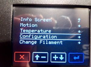

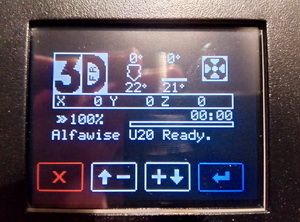

Oliver95 Posté(e) Décembre 17, 2020 Partager Posté(e) Décembre 17, 2020 Il y a 11 heures, Epsylon3 a dit : l'écran, ca se fait via M995 maintenant... si TOUCH_SCREEN_CALIBRATION est présent dans la conf. et j'ai réactivé notre menu pour y accéder oui... cette semaine Il y a 20 heures, Hobi a dit : Vu la carte mère v07.... c est pas une petite jeune! Il y a un menu de calibration qui permet de redéfinir les paramètres du touch. 4 paramètres de mémoire, xmin, xmax ymin ymax. C est défini dans config.h et la sélection se fait à la compilation avec la directive v12,v11,v19. Il me semble que @Epsylon3 en a même insérée une 4 eme. Regardez dans config.h c est assez facile à trouver ( si le code a pas été déplacé!!) Merci à vous deux pour ces infos. une fois que l'on à compris que les commandes à l'écran se retrouvent en haut, çà va beaucoup mieux pour configurer. Une fois la calibration faite plus de problèmes. Merci à l'auteur de ce post pour les explications https://www.lesimprimantes3d.fr/forum/topic/22306-tuto-alfawise-u20x-u30-flasher-marlin-2x-firmware-alternatif/?do=findComment&comment=307630 Je pensais galérer mais grâce à vous çà avance plutôt bien L'imprimante est connectée au PC. Passons maintenant aux calibrages. Lien vers le commentaire Partager sur d’autres sites More sharing options...
Hobi Posté(e) Décembre 17, 2020 Partager Posté(e) Décembre 17, 2020 Il y a 3 heures, Oliver95 a dit : Merci à vous deux pour ces infos. une fois que l'on à compris que les commandes à l'écran se retrouvent en haut, çà va beaucoup mieux pour configurer. Une fois la calibration faite plus de problèmes. Merci à l'auteur de ce post pour les explications https://www.lesimprimantes3d.fr/forum/topic/22306-tuto-alfawise-u20x-u30-flasher-marlin-2x-firmware-alternatif/?do=findComment&comment=307630 Je pensais galérer mais grâce à vous çà avance plutôt bien L'imprimante est connectée au PC. Passons maintenant aux calibrages. Parfait! Si tu as compile avec le flag V11, mais que les commandes sont en haut avec les touches en bas... Ton ecran est un V12... Lien vers le commentaire Partager sur d’autres sites More sharing options...
