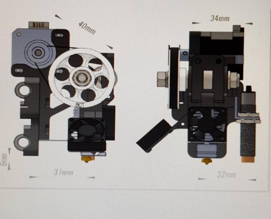

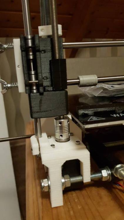

dadour13 Posté(e) Novembre 21, 2018 Partager Posté(e) Novembre 21, 2018 Fais nous un retour [emoji6] Je suis en train de construire une prusa SAMUEL c'est un remix de la i2 que j'ai modifié avec plateau de 300x200.J ai mis en ligne sur le forum toute les étapes.Là j'en suis sur la création d'une platine (support carte mère )Pour installer ma mega+carte ramps 1.4.En ce qui concerne le capteur optic pour le diamètre du filament je risque de la paramétrer d'ici peu.Manque 1 poulie et un extruder. Si tu es intéressé regarde sur le forum l évolution de mon imprimante. Envoyé de mon SM-G950F en utilisant Tapatalk Lien vers le commentaire Partager sur d’autres sites More sharing options...
