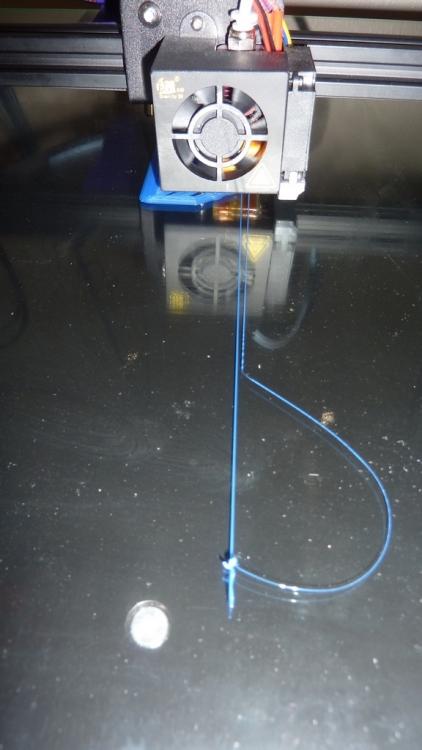

ikik29 Posté(e) Novembre 12, 2018 Partager Posté(e) Novembre 12, 2018 Bonjour, - Sur 2 impressions j'ai eu 1 boucle de filament très fine d'environ 15 a 20 cm qui n'altérait en rien la qualité du print et je ne voyait pas d'où ça pouvait venir. Il y a 2 jours j'ai compris ce qu'il s'était passé, en pleine impression ma tête s'est décalée vers la gauche d'environ 10 cm puis est revenue à son dernier point d'impression et là c'est le plateau qui s'est décalé d'environ 15 cm puis qui est revenu à sa place et l'impression a continuée et s'est bien déroulée. A la fin l'impression était nickel mais avec 2 boucles. Je pense que durant ces mouvements intempestifs il n'y a pas d'extrusion, les boucles sont dues au filament qui continue de couler (ce qui explique pourquoi elles sont fines). J'ai regardé le Gcode et rien n’explique pourquoi il y a eu ces mouvements. - Aujourd'hui autre chose étrange, j'ai trouvé mon impression stoppée, la tête sur l'objet, les températures tête et plateau étaient redescendues et sur l'écran il y avait marqué "resume print - yes - no". J'ai repris l'impression, le temps que le plateau et la tête remontent à la bonne température et c'est reparti avec un gros blob là où l'impression s'était stoppée. Si c'est déjà arrivé à quelqu'un ou si vous avez une idée du pourquoi de la chose, je suis preneur. Merci Lien vers le commentaire Partager sur d’autres sites More sharing options...
Bosco2509 Posté(e) Novembre 12, 2018 Partager Posté(e) Novembre 12, 2018 Tu pourrais poster une petite photo du ou des impressions ratés ? Cela aiderait à voir le problème... et peut être te proposer une solution. Lien vers le commentaire Partager sur d’autres sites More sharing options...
ikik29 Posté(e) Novembre 12, 2018 Auteur Partager Posté(e) Novembre 12, 2018 Je n’ai pas de photos car les impressions ne sont pas ratées, en fait durant l'impression la tête était en train de faire la paroi externe lorsque elle est parti à gauche de 10 cm puis elle est revenue sur l'impression et des qu'elle a touché l'objet que j'imprimais c'est le plateau qui a bougé de 15 cm vers l'avant puis il est revenu sur l'objet et l'impression a repris son cours comme si de rien n'était. Du coup je me retrouve avec l'objet très bien imprimé sans défauts, il il a juste ces 2 boucles qui sont des traînées de filament mais qui s'enlève très facilement. Le problème c’est que je ne comprends pas pourquoi elle a fait cela sur 3 impressions. quand à la pause intempestive, l’impression s’est arrêtée avec la buse sur l’objet, sur l’ecran Il y avait inscrit resume print et quand je l’ai validé l’impression a repris où elle s’était arrêtée. Lien vers le commentaire Partager sur d’autres sites More sharing options...

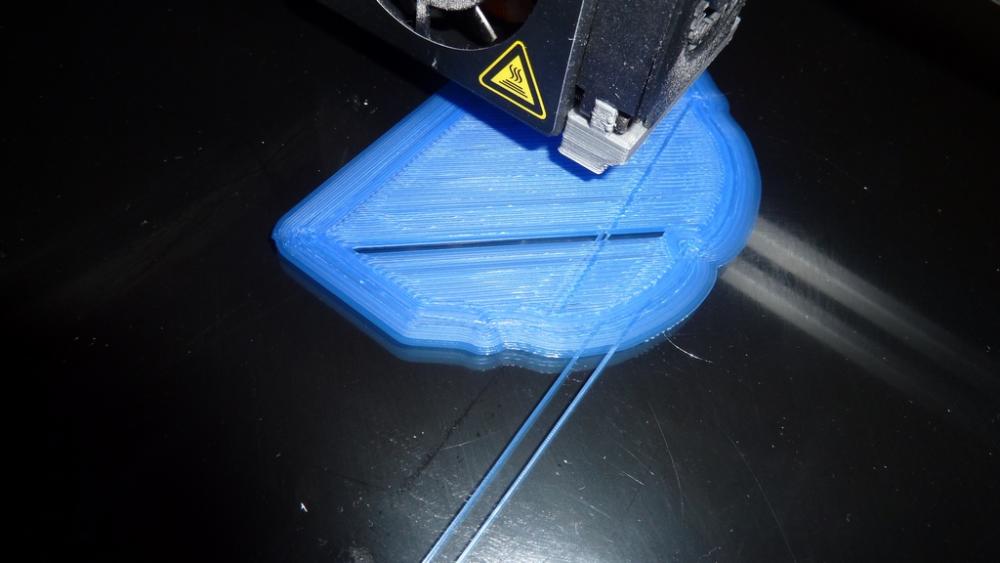

ikik29 Posté(e) Novembre 15, 2018 Auteur Partager Posté(e) Novembre 15, 2018 (modifié) Bon après un print de 8 heures hier qui s'est bien déroulé, ce matin ça me la encore fait et contrairement à ce que je disais, ça a un impact sur la pièce. Ce matin c'est arrivé sur la 1ère couche, le plateau est parti en Y0 environ et est retourné à son impression. Sur les photos on voit qu'elle continue à imprimer ce qui explique qu'il manque environ 2 lignes. Modifié (le) Novembre 15, 2018 par ikik29 Lien vers le commentaire Partager sur d’autres sites More sharing options...

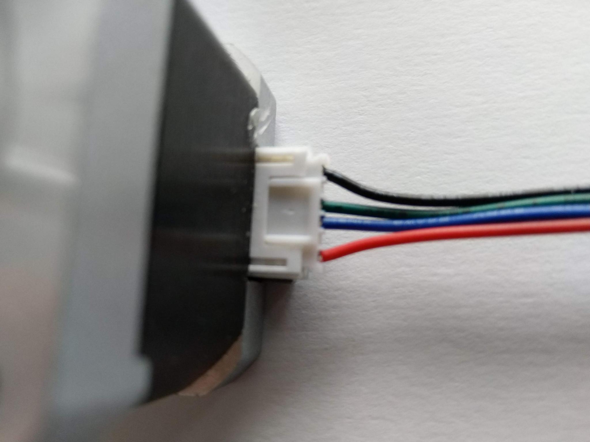

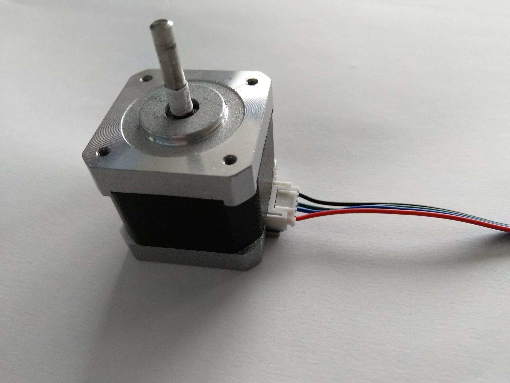

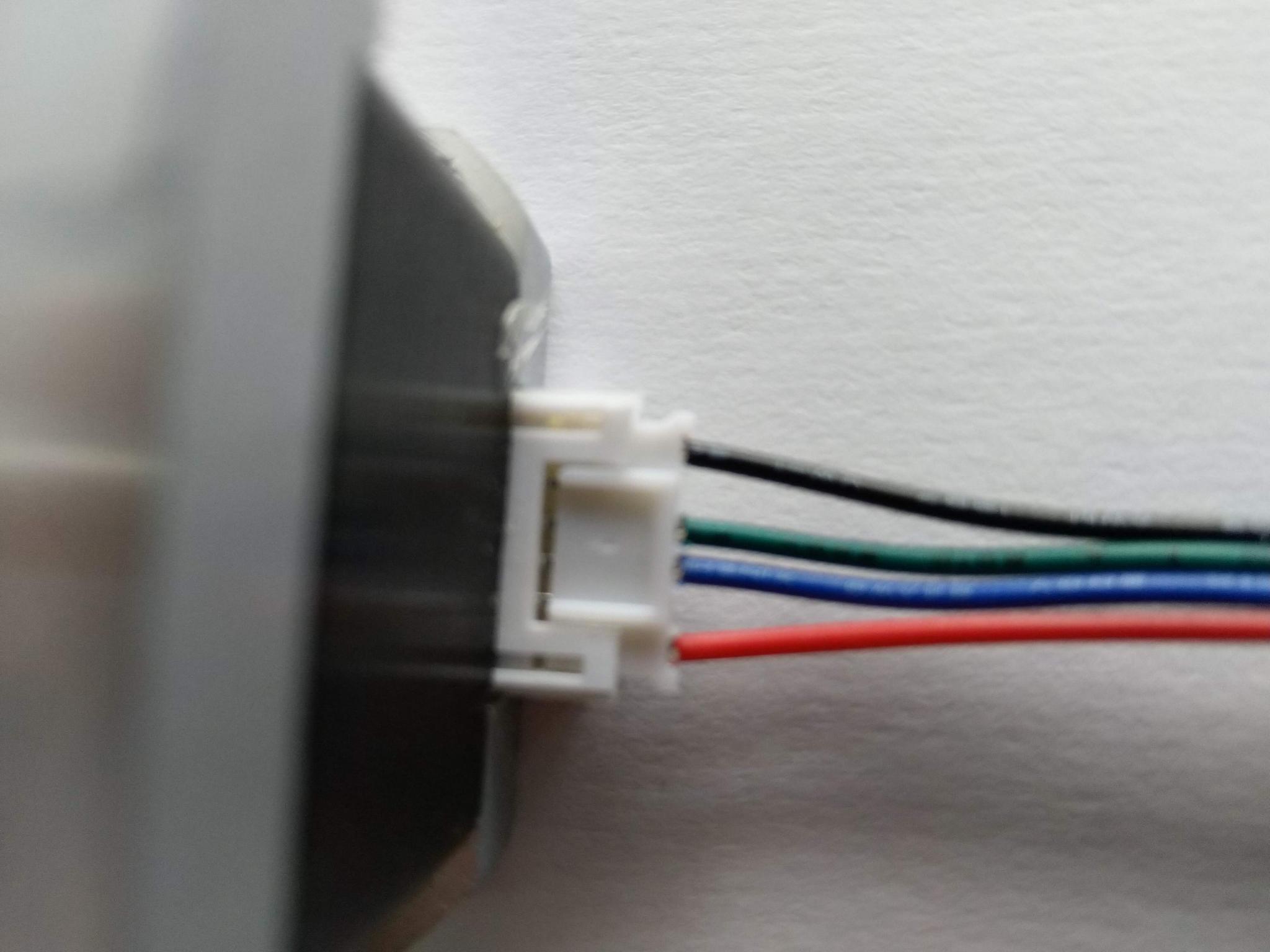

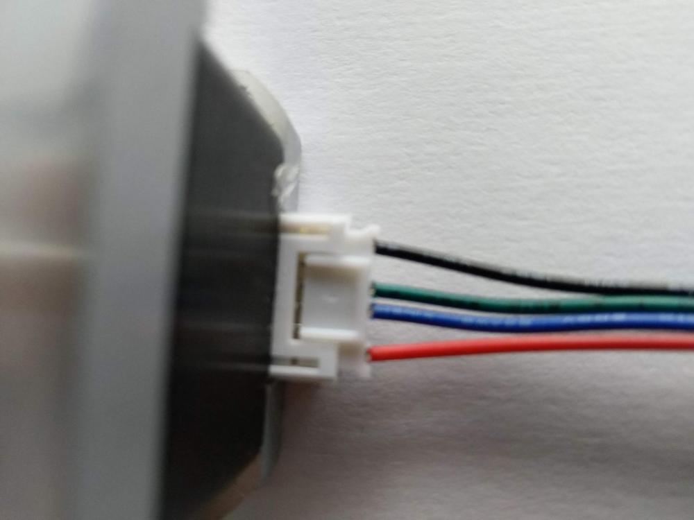

Bosco2509 Posté(e) Novembre 15, 2018 Partager Posté(e) Novembre 15, 2018 (modifié) Parfois... on peut penser après vérification/contrôle que les câbles et branchements sont corrects et c'est pas forcément vrai... Il y a encore peu de temps, j'avais un problème : la tête partait par intermitence vers la droite et refusait de faire l'auto-home par intermitence, sur le moteur X, et au lieu de revenir en position "home", la tête se décallait de 1cm vers la droite toujours par intermitence. Et pour mieux t'expliquer, rien ne vaut des photos (attention c'est un exemple, j'ai changé mes moteurs depuis, ici présent c'est un ancien moteur) : Selon toi... le moteur ici présent est-il bien branché ou non ? N'importe qui sans regarder de près... dirait "OUI". Mais pourtant c'est pas le cas. Si on regarde plus près : Il y a un petit jour... un petit espace... ce qui "Chez moi" provoquait que le "Auto Home" ne se fesait plus par intermitence... quand les moteurs étaient alimentés... toujours par intermitence, cela fesait un petit "faux contact", ce qui provoquait mon problème. Et le simple fait de faire ceci : J'ai juste pousser la fiche de 1/2 millimètres... et automatiquement cela a résolu mon problème. J'ai passez des heures entières à chercher ce qui pouvait causer le problème... et je suis passer sûrement plus de 10 fois à côté. Cela étant dit... vu que la petite fiche, j'avais fini par la collé, car la fiche bougeait... malgré la colle, la fiche continuait occasionnellement à bouger... après quelques prints jeté à la poubelle jeter à cause de ce petit "soucis", j'ai profité de mon envie de mettre des moteurs "plus silencieux", pour changer ceux des axes X, Y et E...ce qui élimine le soucis pour plus longtemps. C'est pour cela que je t'ai conseillé de regarder les banchements... car ton problème ressemble sensiblement à ce que j'ai moi même vécu. Alors... l'impression 3D n'est pas une science exacte... et peut être que ton problème à une autre origine. Bon courage... Modifié (le) Novembre 15, 2018 par Bosco2509 1 Lien vers le commentaire Partager sur d’autres sites More sharing options...
