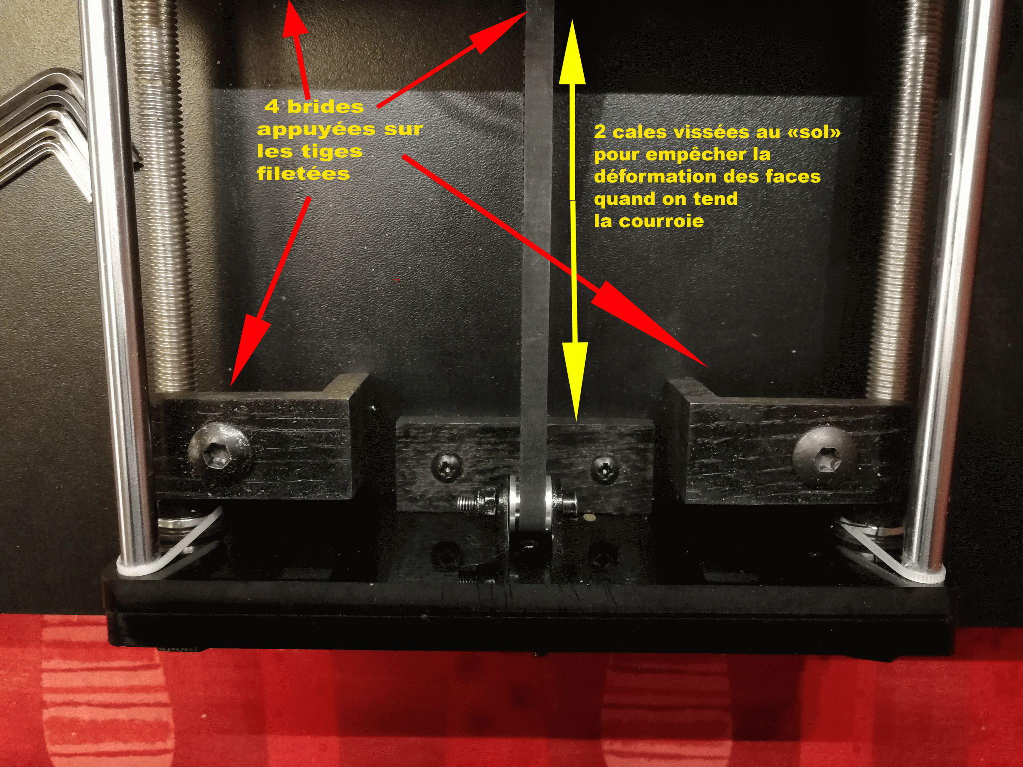

Maeke Posté(e) Novembre 27, 2018 Partager Posté(e) Novembre 27, 2018 parce que la surtension force sur les poulies et provoque des blocages de celles-ci. Lien vers le commentaire Partager sur d’autres sites More sharing options...
