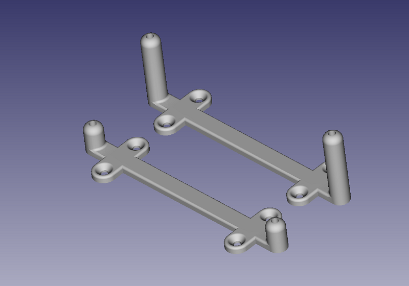

Darkblur_seb Posté(e) Janvier 4, 2019 Partager Posté(e) Janvier 4, 2019 (modifié) Salut et bonne année. J'ai avancé sur ma fixation de carte duet 2 wifi. Comme indiqué précédemment, je part sur un boitier plat vertical, fixer au dos du châssis. Donc, alim en bas et carte mère au dessus. Mais j'ai lu que la dissipation thermique de la carte se fait par le dessous, et que passé une certaine intensité, il faut refroidir. Du coup, je vais mettre un ventilo de 70mm (pc en 12v, donc stepdown 24v->12v reçus) en haut du boitier pour souffler vers le bas. Pour améliorer l'effet, je vais incliner la carte. Et voilà les supports que j'ai dessiné, qui seront vissés dnas ma plaque en bois par des vis tête fraisée. Du coup, écartement de 96mm,plot de 8mm de diamètre, 13mm de haut pour le petit, et 33mm pour le grand. Les trous supérieurs seront taraudé en m3 car su fait de l'inclinaison, je ne pourrait pas mettre de m4 dans la carte comme prévu. Modifié (le) Janvier 4, 2019 par Darkblur_seb Lien vers le commentaire Partager sur d’autres sites More sharing options...

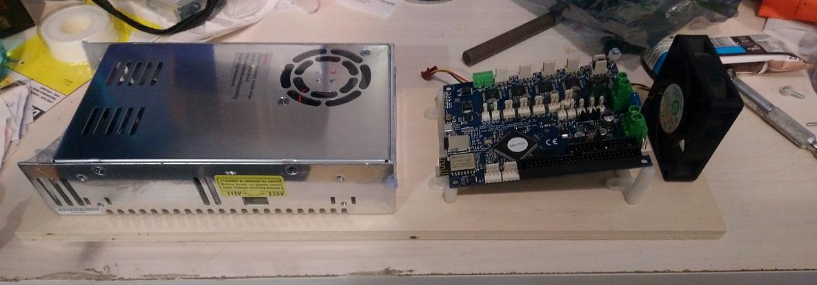

Darkblur_seb Posté(e) Janvier 5, 2019 Partager Posté(e) Janvier 5, 2019 Après impression, ça donne une idée du futur boitier : Je me suis tromper dans l'écartement des support (96mm pour 92mm... plus qu'à ré-imprimer), et je crois que ma planche est un peu juste, surtout que je dois y mettre 1 ou 2 réducteur de tension (ventilo et peut-être laser, mais le 2e peut être à l'extérieur). Lien vers le commentaire Partager sur d’autres sites More sharing options...
