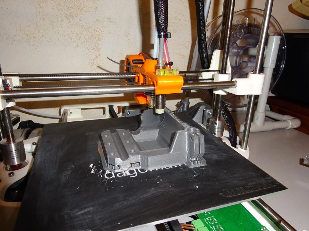

lefresh Posté(e) Janvier 20, 2016 Partager Posté(e) Janvier 20, 2016 (modifié) Bonjour tout le monde, J'ai cherché mais il semble que personne n'a encore posé la question, si c'est le cas, dsl pour le DJP: Lorsque je rentre mon fil, je passe toujours 5 min à l'insérer dans la buse. Il passe les 3 premiers cm sans soucis mais bloque au niveau du milieu du radiateur. je doit couper mon fil en pointe (même le biseau ne suffit pas) et tatonner pendant 5 min pour passer le seuil des 3cm. une fois que c'est bon, plus aucun soucis, il va jusqu'au bout, je connecte la gaine au raccord pneumatique et ça imprime nickel. Il semble que ça bloque parce que l'entrée de la partie chauffe n'est pas guidée, le fil tombe à coté à chaque fois Pour info ma buse est le nouveau model avec le connecteur pneumatique intégré, la même que LECANOIS: Avez vous déjà rencontré le souci? Sinon je vais voir avec Dagoma si je n'ai pas un défaut, c'est pas bloquant mais c'est embêtant de galérer systématiquement. [Edit] Youps, j'ai oublié: D'avance merci... Modifié (le) Janvier 20, 2016 par lefresh Lien vers le commentaire Partager sur d’autres sites More sharing options...
Corsair09 Posté(e) Janvier 20, 2016 Partager Posté(e) Janvier 20, 2016 (modifié) Je fais autrement: Je remets le guide teflon dans la buse et je pousse depuis l'extrudeur en appuyant en même temps sur le levier. Jamais de problème. Edit: astucieux le porte bobine en tube élec! Modifié (le) Janvier 20, 2016 par Corsair09 Lien vers le commentaire Partager sur d’autres sites More sharing options...

azerpoiuyt Posté(e) Janvier 20, 2016 Partager Posté(e) Janvier 20, 2016 perso, je fais comme corsair09. J'ai l'impression que le tube, si il est bien enfoncé, permet de viser précisément dans le trou. Lien vers le commentaire Partager sur d’autres sites More sharing options...
lefresh Posté(e) Janvier 20, 2016 Auteur Partager Posté(e) Janvier 20, 2016 J'avais peur que le tube fonde si il était trop prêt du corps de chauffe. A vous lire on ne dirait pas... Lien vers le commentaire Partager sur d’autres sites More sharing options...
Corsair09 Posté(e) Janvier 20, 2016 Partager Posté(e) Janvier 20, 2016 C'est étudié pour Lien vers le commentaire Partager sur d’autres sites More sharing options...
Stouf Posté(e) Janvier 20, 2016 Partager Posté(e) Janvier 20, 2016 Le téflon-PTFE a une température de fusion de 327°, pas de souci de ce coté Lien vers le commentaire Partager sur d’autres sites More sharing options...
lefresh Posté(e) Janvier 20, 2016 Auteur Partager Posté(e) Janvier 20, 2016 Wohyoyo, j'ai de la marge. Effectivement, ça fonctionne mieux avec le teflon au bout. même si c'est pas encore nickel, je passe maintenant 10 secondes au lieu de 5 min à galérer. Je pense que je vais le supporter. Merci beaucoup @Stouf , @Corsair09 et @azerpoiuyt Lien vers le commentaire Partager sur d’autres sites More sharing options...

lefresh Posté(e) Janvier 30, 2016 Auteur Partager Posté(e) Janvier 30, 2016 @Brisacier J'utilise une variante de la technique de corsaire: J'enfonce mon tube Teflon à fond sans fil, je fais une marque sur le tube pile à l'entrée de l'extrudeur. (un bout de scotch permanent) Ensuite je retire le tube, je fais ressortir mon fil de 2-3mm, je vérifie qu'il est bien droit. Je remet le tube. je vois avec ma marque si il arrive bien jusqu'au bout. Dans ce cas, ça veut dire que mon fil a bien passé le cap et je pousse le fil par l'extrudeur, je peut le pousser d'1cm ou 2. Si ça bloque, je retire le tube et je corrige mon fil pour qu'il soit bien droit. Grace à ça je suis certain que le fil est au bout de l'extrudeur. Plus besoin de le tailler en pointe comme je faisais avant. Tiens nous au courant si tu as un autre technique. Si un jour je démonte mon extrudeur, je ferais un petit chanfrein sur cette satanée entrée histoire de ne plus être embêté. Lien vers le commentaire Partager sur d’autres sites More sharing options...

LeBress Posté(e) Janvier 31, 2016 Partager Posté(e) Janvier 31, 2016 Bonjour, J'ai la même tête que @lefresh et je rencontre pas plus de problème que ça pour rentrer le fil de pla. Par contre j'ai remarqué que la gaine blanche rentre pas mal dans le coirps de chauffe, êtes vous sûre que votre gaine est bien à fond. Il me semble qu'il y a un cran puis un deuxième quand on rentre la gaine à fond. @+ Lien vers le commentaire Partager sur d’autres sites More sharing options...
