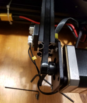

fran6p Posté(e) Novembre 13, 2018 Partager Posté(e) Novembre 13, 2018 En es-tu vraiment sûr? Ce serait bien la première fois que j'entends parler de moteurs sur lesquels la poulie dentée serait "soudée" sur l'axe du moteur. Sur les photos ci-dessous, on voit parfaitement au moins une des deux vis de la poulie noire. Et un manuel explicatif concernant la pose de ces amortisseurs en cadeau: Ender 3 install dampers_x_y.pdf Lien vers le commentaire Partager sur d’autres sites More sharing options...

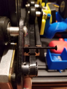

Yo' Posté(e) Novembre 13, 2018 Partager Posté(e) Novembre 13, 2018 Hello, @fran6p , c'est chez toi ça ? J'ai mis une rondelle pour éviter ça. Lien vers le commentaire Partager sur d’autres sites More sharing options...

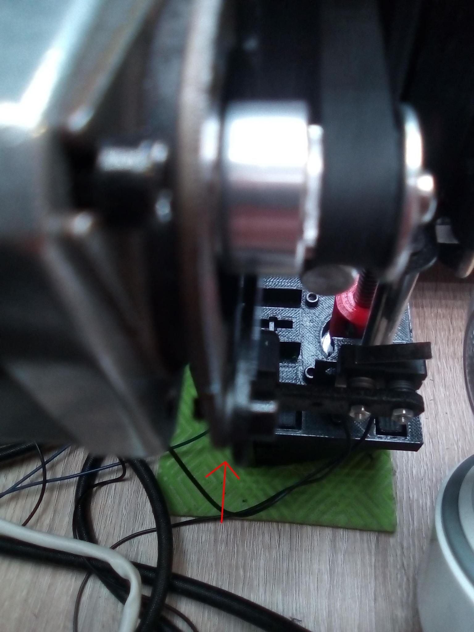

Kmobrain Posté(e) Novembre 13, 2018 Auteur Partager Posté(e) Novembre 13, 2018 Personnellement voici ce que j'ai, Sur la photo de l'axe Y on voit bien mon problème Lien vers le commentaire Partager sur d’autres sites More sharing options...
Kmobrain Posté(e) Novembre 13, 2018 Auteur Partager Posté(e) Novembre 13, 2018 Je pense qu'il y a peut-être moyen de faire un adaptateur de poulie, c'est a dire a rajouté dessus pour faire comme une extension, il y a peut-être moyen nan ?? Lien vers le commentaire Partager sur d’autres sites More sharing options...
fran6p Posté(e) Novembre 13, 2018 Partager Posté(e) Novembre 13, 2018 (modifié) Sans indiscrétion et juste pour information, comment cette poulie dentée tient-elle sur l'axe du moteur? On dirait une poulie libre. C'est la première fois que je vois ça As-tu enlevé la courroie pour voir si tu n'aurais pas ce genre de poulie (la vis de maintien de la poulie est à l'intérieur de la partie dentée. Modifié (le) Novembre 13, 2018 par fran6p complément Lien vers le commentaire Partager sur d’autres sites More sharing options...
Kmobrain Posté(e) Novembre 13, 2018 Auteur Partager Posté(e) Novembre 13, 2018 il y a 14 minutes, fran6p a dit : Sans indiscrétion et juste pour information, comment cette poulie dentée tient-elle sur l'axe du moteur? On dirait une poulie libre. C'est la première fois que je vois ça Je dirais que c'est une poulie 'normale' concernant la partie dentée, mais pour la jonction avec le moteur c'est un peut obscur car je ne vois aucune liaison mécanique mais oui elle est belle et bien accroché a l'axe du moteur. J'ai même essayé de faire levier avec un tournevis quit a cassé la poulie mais rien... En effet j'ai pas pensé chercher ça mais peut-être effectivement Lien vers le commentaire Partager sur d’autres sites More sharing options...
Kmobrain Posté(e) Novembre 13, 2018 Auteur Partager Posté(e) Novembre 13, 2018 il y a 21 minutes, fran6p a dit : As-tu enlevé la courroie pour voir si tu n'aurais pas ce genre de poulie (la vis de maintien de la poulie est à l'intérieur de la partie dentée. Après vérification nope pas de vis dans les dents Lien vers le commentaire Partager sur d’autres sites More sharing options...

jef Posté(e) Novembre 13, 2018 Partager Posté(e) Novembre 13, 2018 (modifié) ca sent le pignon monté en force, tout simplement ca semble aléatoire sur les Ender3, certains ont un pignon amovible, d'autres non, que ca soit une normale, une X, une pro ... edit : https://www.thingiverse.com/thing:3063501?fbclid=IwAR25tPLEHZNHuXFUcdNInWGKv9vIz4T5R5RQejr7GZYu8cShSJHShpAeDv8 Modifié (le) Novembre 13, 2018 par jef Lien vers le commentaire Partager sur d’autres sites More sharing options...
LOLO710 Posté(e) Novembre 14, 2018 Partager Posté(e) Novembre 14, 2018 (modifié) A essayé de chauffer la poulie dilatation de l'alu va plus vite que l'acier. Si ça marche pas A chaud, un bon coup de dremel pour coupé la poulie et ensuite mettre une vrai poulie, J'attends mon ender3 pro ds quelques jours, j'espère que j'aurais pas ce problème Modifié (le) Novembre 14, 2018 par LOLO710 1 Lien vers le commentaire Partager sur d’autres sites More sharing options...
