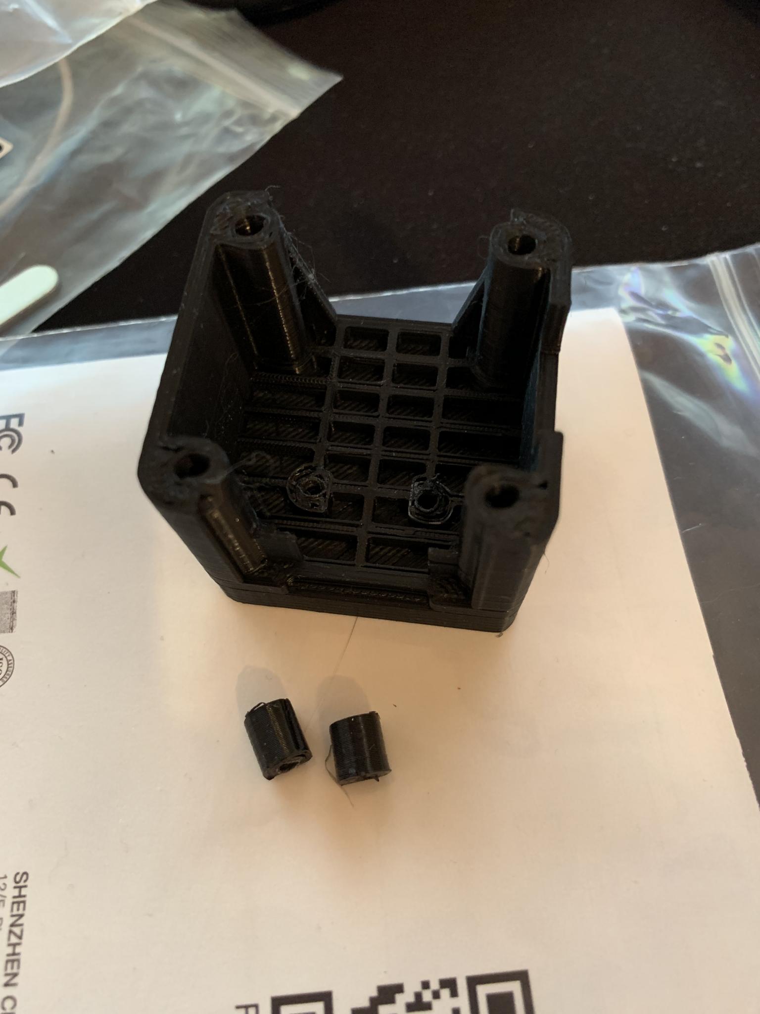

benso Posté(e) Janvier 16, 2019 Partager Posté(e) Janvier 16, 2019 (modifié) je reviens vers vous , j'ai installé un demper pour commercer sur l'axe X. Tout fonctionne parfaitement. J'ai eue malgrés tout un soucis au niveau du cache contenant le limit switch. Les vis ont cassé le plastique... Et c'est une fois que j'avais tout remonté mon imprimante. Ne voulant pas tout démonté j'ai trouvé une solution temporaire avant de la réimprimer : inverser le limit switch de sens. Je lance l'axe Y qui à mon avis sera beaucoup plus simple que le X. Edit : en tout cas l'axe X Ne fait plus aucun Bruit !! C'est choquant Modifié (le) Janvier 16, 2019 par benso Lien vers le commentaire Partager sur d’autres sites More sharing options...

benso Posté(e) Janvier 17, 2019 Partager Posté(e) Janvier 17, 2019 (modifié) Bonjour tout le monde après avoir écoulé pas mal de tests et de forum j'ai plusieurs solutions à vous proposer (sans passer par la case dremel pour ceux qui n'en possède pas comme moi ) de la moins coûteuse ( en temps et argent ) à la plus chère: 1 : Print un extracteur de poulie : Faire demande pour obtenir le fichier ICI 2 : Print support axes X et Y , bien voir si vous êtes en pro ou pas . Pour les pro voici les liens : Lien Y PRO Lien Y Classique Lien X Classique et Pro 3: Racheter deux moteurs et les poulies qui vont avec : Moteur X et Y Poulie crantée Personnellement j'ai fait en premier la solution n°2 qui m'a pris énormément de temps et j'ai un sérieux doute sur la robustesse des pièce à la longe. Du coup pour 30 € tant pis j'ai décidé de racheter les deux moteurs et les poulies. Au moins je pense que sur le temps j'y gagnerai. Modifié (le) Janvier 17, 2019 par benso Lien vers le commentaire Partager sur d’autres sites More sharing options...
