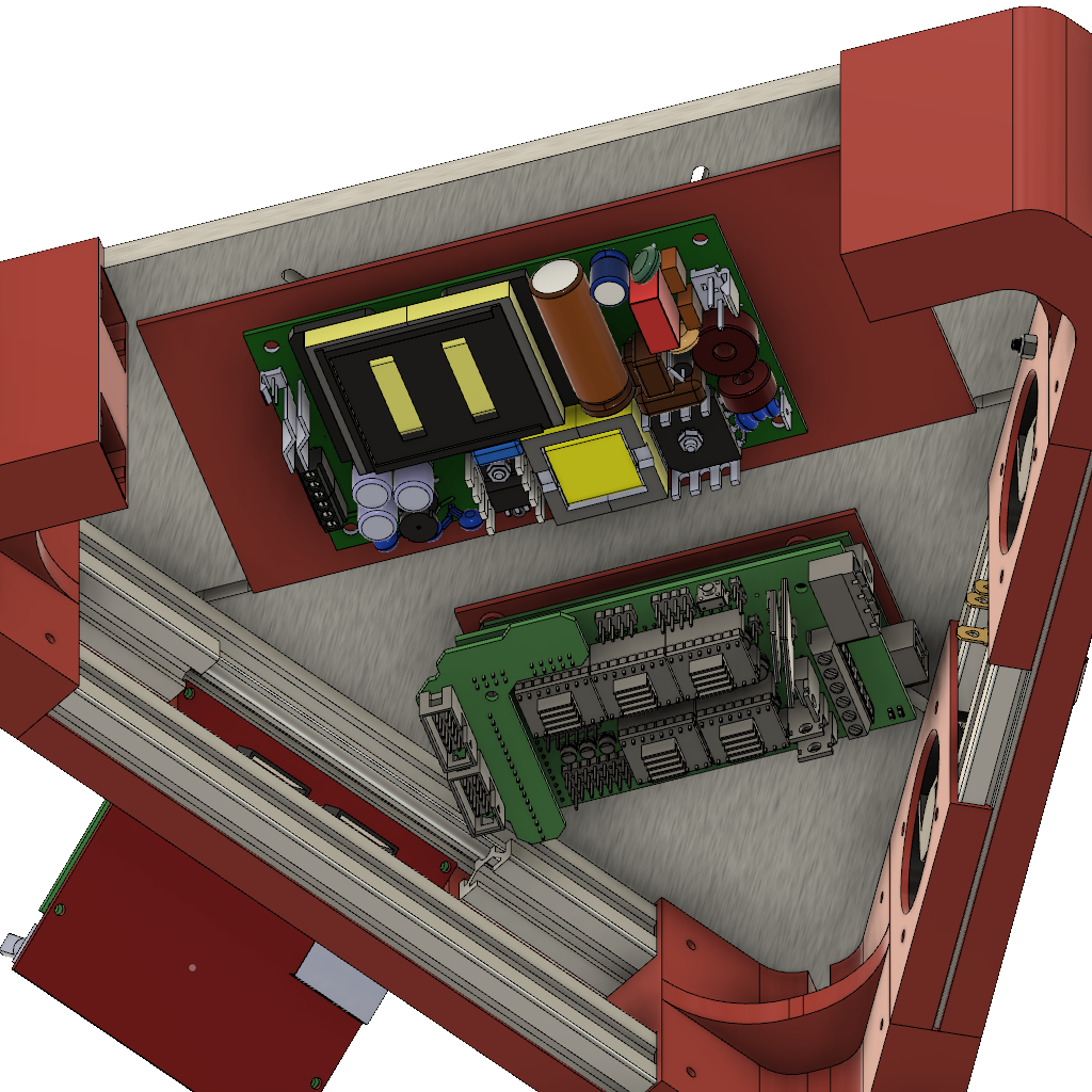

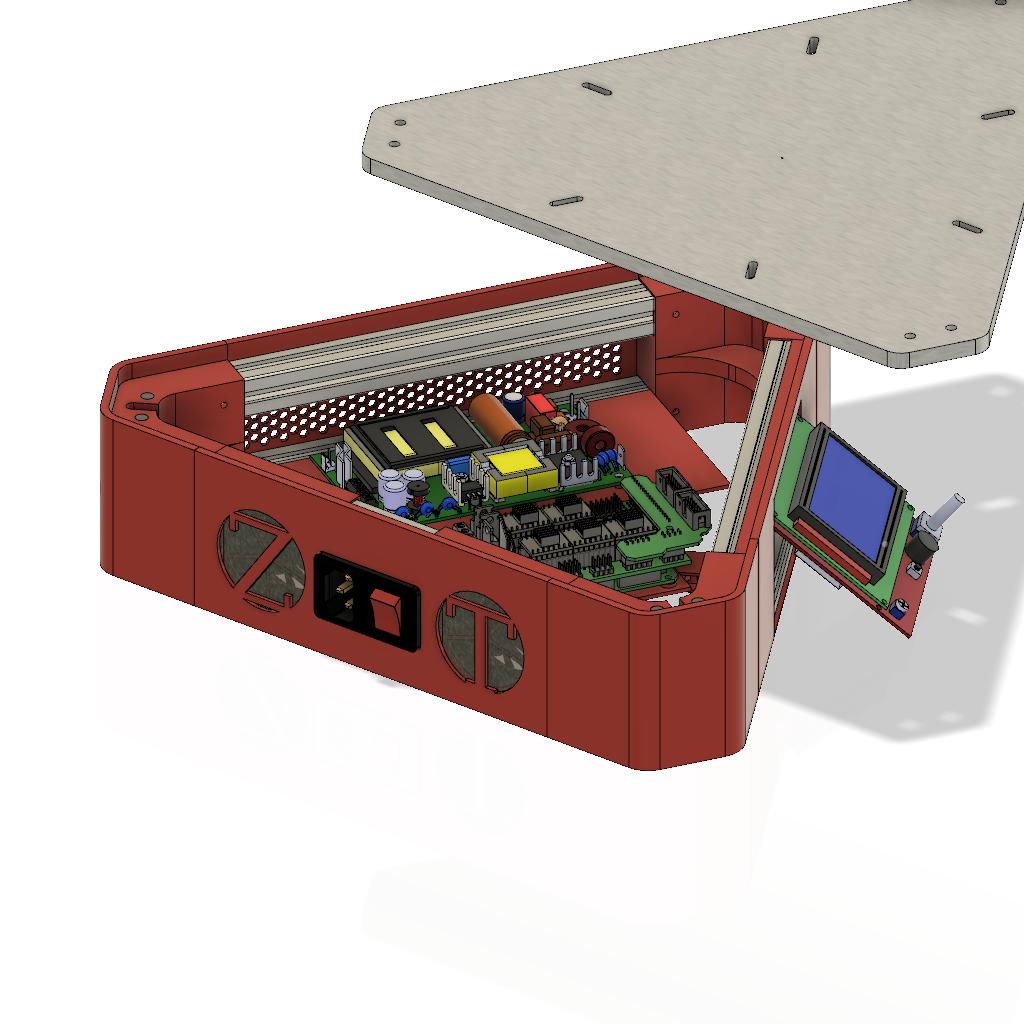

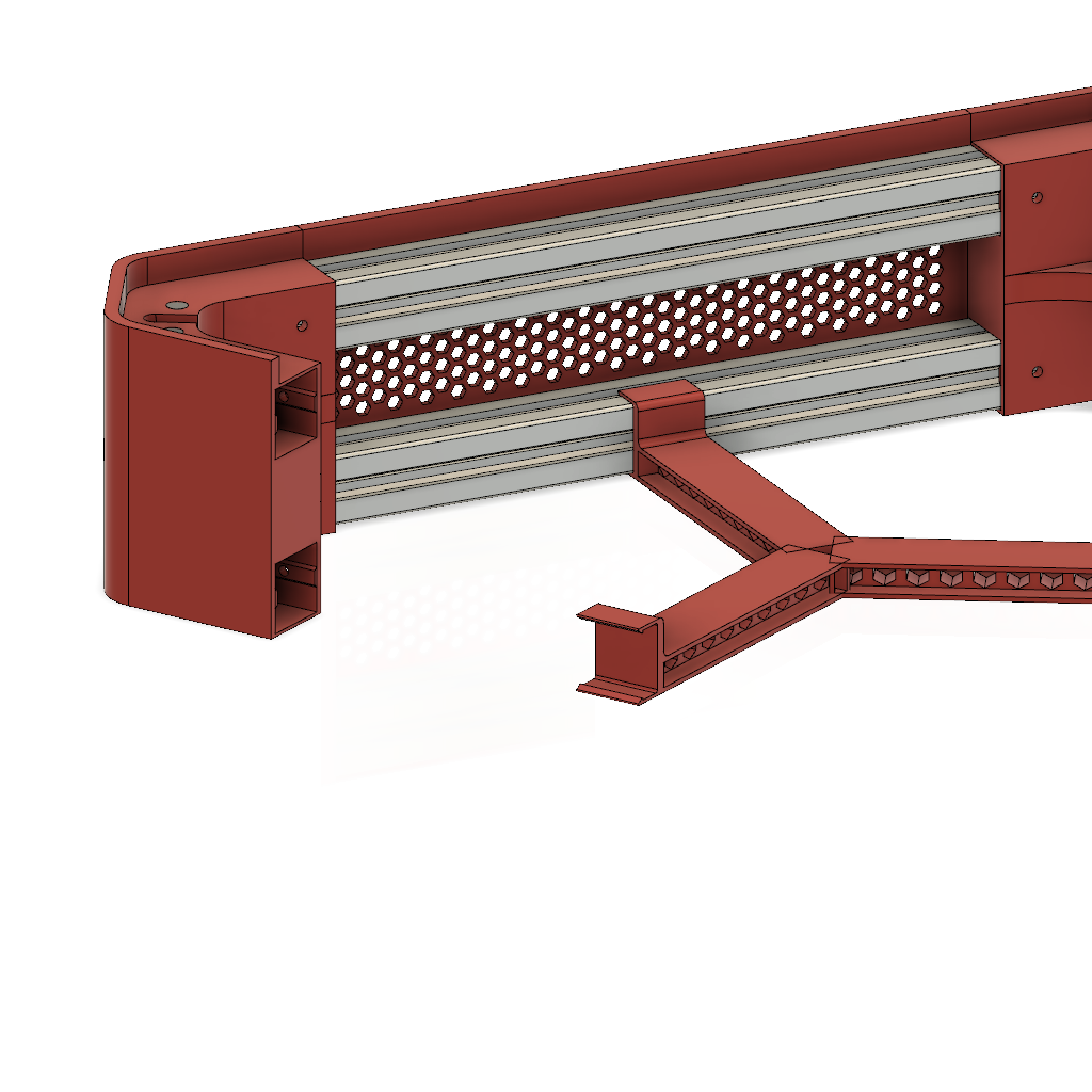

fruscus Posté(e) Décembre 15, 2018 Partager Posté(e) Décembre 15, 2018 Bona tarda: Je travaille à présent sur le placement de l'électronique. Ma première intention était d'utiliser des profilés 2020 (suivant l'idée de @PrBifidus ) pour faire un support qui serait ancré aux profilés inférieurs mais ça me faisait perdre 20 mm d'hauteur. J'ai pensé alors de faire une pièce imprimée qui me permettrait gagner quelques 10 mm: C'est quand j'ai présenté la plaque en HPL pour vérifier les distances que j'ai eu l'idée que je crois la plus simple: fixer les circuits directement sous la planche... Cela permettrait, en plus de la suppression de tout support inférieur avec la réduction de hauteur nécessaire, que tout le câblage des moteurs, fins de course, extrudeur... n'ait plus besoin de connecteur pour séparer la machine de la base. La seule chose qui ne me plaît pas est la position inversée des éléments, je pense qu'elle difficulterait énormément la dissipation de la chaleur. On pourrait bien sûr prévoir des pièces de distance ou quelque autre moyen pour suspendre les circuits de la planche dans sa position naturelle mais on perdrait alors la facilité d’accès aux connexions que les autres deux dispositions permettent. À suivre... Lien vers le commentaire Partager sur d’autres sites More sharing options...
PrBifidus Posté(e) Décembre 16, 2018 Auteur Partager Posté(e) Décembre 16, 2018 Si j'ai utilisé des profilés pour supporter mon électronique, c'est parce que les cartes Duet doivent être ventilée en dessous. Il fallait donc que je laisse un espace sous la carte. Par ailleurs, le profilé intérieur me sert aussi à rigidifier l'ensemble car je n'ai pas 2 ceintures comme sur ton modèle. Ton idée de fixer l'électronique sous le HPL est astucieuse mais, amha, ça ne va pas faciliter la maintenance : tu ne pourras accéder à la CM et à l'alim qu'en posant la Zatsit sur le flanc, ou à l'envers. Pas très pratique, je trouve (surtout si, comme moi, tu n'as pas tellement de place à l'endroit où sera placée la Zatsit). Lien vers le commentaire Partager sur d’autres sites More sharing options...
