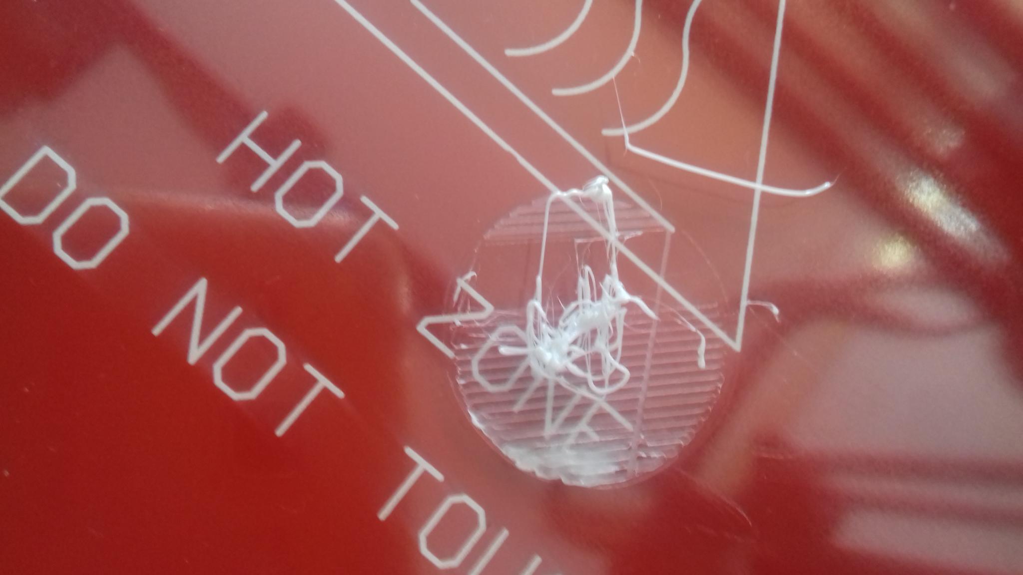

David45 Posté(e) Novembre 13, 2018 Partager Posté(e) Novembre 13, 2018 Bonjour , j'ai monter mon imprimante 3d geetech prusa i3 pro w pas de soucis de montage , j'ai fais plusieurs fois le calibrage comme il est noté mais rien n'a faire ca n'imprime pas comme il faut j'ai toujours la tete de l'imprission trop haute ou trop basse alors que quand je fais le calibrage c' est impec et j'ai l'impression que l'axe z montre trop vite ca fait des filets et des boules . C'est l'horreur , quelqu'un pourrait m'aider merci Lien vers le commentaire Partager sur d’autres sites More sharing options...

David45 Posté(e) Novembre 14, 2018 Auteur Partager Posté(e) Novembre 14, 2018 Le xsteps est à 80 Le ysteps est à 80 Le zsteps est à 2560 Le esteps est à 93 La température de l'extrudeur est à 200 degrés et le plateau est à 60 degŕés et j'utilise du pla. Lien vers le commentaire Partager sur d’autres sites More sharing options...
David45 Posté(e) Novembre 14, 2018 Auteur Partager Posté(e) Novembre 14, 2018 J'ai pris une photo qui normalement aurait du etre un jeton de caddie Lien vers le commentaire Partager sur d’autres sites More sharing options...
Walloux1981 Posté(e) Novembre 14, 2018 Partager Posté(e) Novembre 14, 2018 Ta première couche est trop basse déjà , tu fais un autonome, tu descends ta tête a 0 sur l'axe z tu dois pouvoir passer une feuille de papier entre ton plateau et ta buse ,tu fais ça sur les 4 coins et le centre et relance une impression ,voir déjà PS tu chauffes a combien ton plateau ? Lien vers le commentaire Partager sur d’autres sites More sharing options...

David45 Posté(e) Novembre 14, 2018 Auteur Partager Posté(e) Novembre 14, 2018 J'ai vu sur le lcd quand il commence l'impression z est egal à 0,3 c'est normal ? Lien vers le commentaire Partager sur d’autres sites More sharing options...
Walloux1981 Posté(e) Novembre 14, 2018 Partager Posté(e) Novembre 14, 2018 (modifié) En entrée dextrudeur tu mesures 5cm de pla tu fais un repères au crayon Tu chauffes ta buse a 190 200 degrés ,une fois en température tu vas dans prépare ,le menu control tout en bas et tu demandes par exemple 50 mm a ton extruder tu attends et si c'est bien réglé ton trait s'arrête à rat de l'entrée,sinon faut corriger ton eestep il ya pleins de simulateur pour le calculer Modifié (le) Novembre 14, 2018 par Walloux1981 Lien vers le commentaire Partager sur d’autres sites More sharing options...
