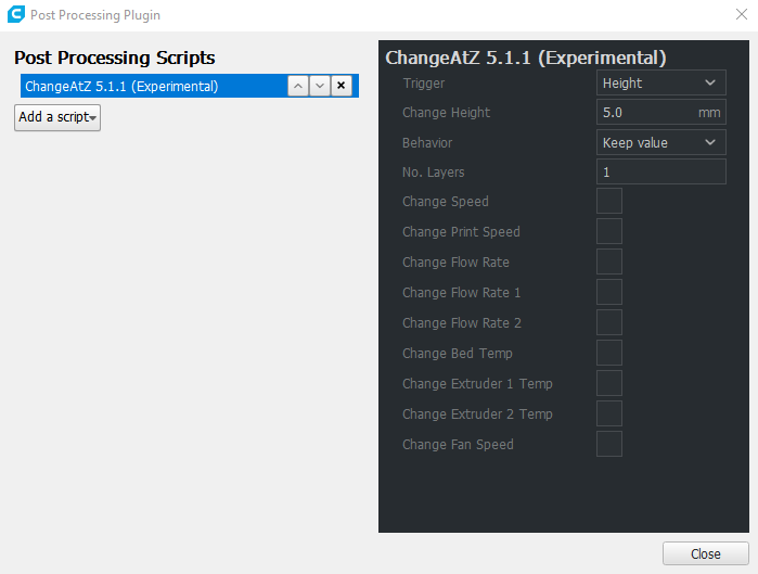

de ce que j'ai compris avec l'interface de Creality il y a pas mal de fonctions bloquées.
Petite question est ce que Cura permet une segmentation des vitesse d'impression?
ex
  •  couche  délicate en 40mm/s
  • couche de remplissage en 60mm/s
  • couche simple en 50mm/s
car je n'ai trouver que 2 paramètre modifiable l'impression et le deplacement.

et pour le slicer 3d printer vous me conseiller lequel?
avec cura j'ai fait des manipulation et je me sens frustré de ne pas avoir la possibilité de choisir mes passe de matériaux selon la difficulté de la section.
j'ai trouver simplify 3d mais payant mais il doit surement y avoir d'autre slicer.

Avec Cura, tu peux le faire.
Dans les scripts intégrés, tu en a un qui s'appelle ChangeAtZ qui permet de redéfinir certains paramètres à partir d'une couche donnée (nº de couche ou hauteur en mm) ou pour un certain nombre de layers à partir d'une couche donnée.
