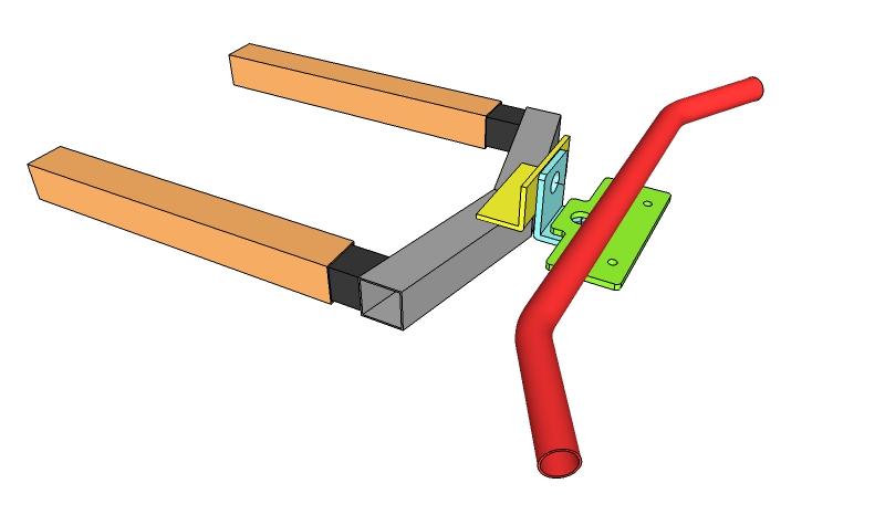

.AleX. Posté(e) Novembre 14, 2018 Partager Posté(e) Novembre 14, 2018 VIC 20, Oric-1 et Oric Atmos ici (c'était à papa, mis il me laissait tripoter) Sinon, pour le Sapetoku, tout particulièrement sur l'aspect phisico-mécanique, je suis très surpris que l'axe de rotation soit placé à l'horizontale... J'aurais bien vu un axe de pivotement similaire à celui d'une fourche de moto, et un moteur 'très coupleux' mais qui est 'libre' quand il n'est pas alimenté, pour verrouiller progressivement la position du guidon en fonction de la vitesse. (donner un feedback de dureté en somme) Par là dessus, un capteur de contrainte qui mesure la pression exercé sur le guidon, comme lorsque l'on pilote par contre-réaction au couple gyroscopique, et, selon l'angle que prend la moto, le moteur décalerait le neutre du guidon. C'est peut-être un peu plus velu à mettre au point, peut-être pour une version 2 (Sinon, de mémoire, Sapetoku, c'était une marque de carbu dans JBT, non ?) Lien vers le commentaire Partager sur d’autres sites More sharing options...

Artazole Posté(e) Novembre 14, 2018 Auteur Partager Posté(e) Novembre 14, 2018 (modifié) il y a 8 minutes, .AleX. a dit : VIC 20, Oric-1 et Oric Atmos ici (c'était à papa, mis il me laissait tripoter) Sinon, pour le Sapetoku, tout particulièrement sur l'aspect phisico-mécanique, je suis très surpris que l'axe de rotation soit placé à l'horizontale... J'aurais bien vu un axe de pivotement similaire à celui d'une fourche de moto, et un moteur 'très coupleux' mais qui est 'libre' quand il n'est pas alimenté, pour verrouiller progressivement la position du guidon en fonction de la vitesse. (donner un feedback de dureté en somme) Par là dessus, un capteur de contrainte qui mesure la pression exercé sur le guidon, comme lorsque l'on pilote par contre-réaction au couple gyroscopique, et, selon l'angle que prend la moto, le moteur décalerait le neutre du guidon. C'est peut-être un peu plus velu à mettre au point, peut-être pour une version 2 (Sinon, de mémoire, Sapetoku, c'était une marque de carbu dans JBT, non ?) Coucou @.AleX. La Sapetoku est la moto de Gaston quand il promène Mlle Jeanne. Il existe des projets fonctionnels ou le seul axe est la colonne de direction et ou la moto (qui là est réelle dans son volume) se penche, sur des vérins... On peut aussi, et ça existe, faire une somme de deux axes. J'ai déjà longuement bagarré pour le faire MAIS ça implique de lire des données remontant du logiciel qui elles, vont gérer ou pas les degrés de libertés des angles en fonction de la vitesse et la position du pilote qui entre dans la courbe, le virage... Donc c'est plus réel avec deux axes mais beaucoup plus compliqué à développer. L'axe que j'ai privilégié est celui qui correspond à coucher la moto, le plus important en somme. Sur circuit, tu roules a des vitesses même dans une épingle ou sur un tourniquet comme le Sachsenring, à des vitesses supérieures à celle qui t'imposeraient de tourner ton guidon. Mais dans l'idée tu as raison. Voila un rendu de mon premier jus. Mais faut des moteurs pas a pas sévères pour libérer ou bloquer les axes. Ça existe si ça t’intéresse, je te montrerai un projet fabuleux mais le gars à accès à un tour, une fraiseuse, de l'impression 3D et est électrotechnicien et maitrise le C++.... Modifié (le) Novembre 14, 2018 par Artazole Lien vers le commentaire Partager sur d’autres sites More sharing options...

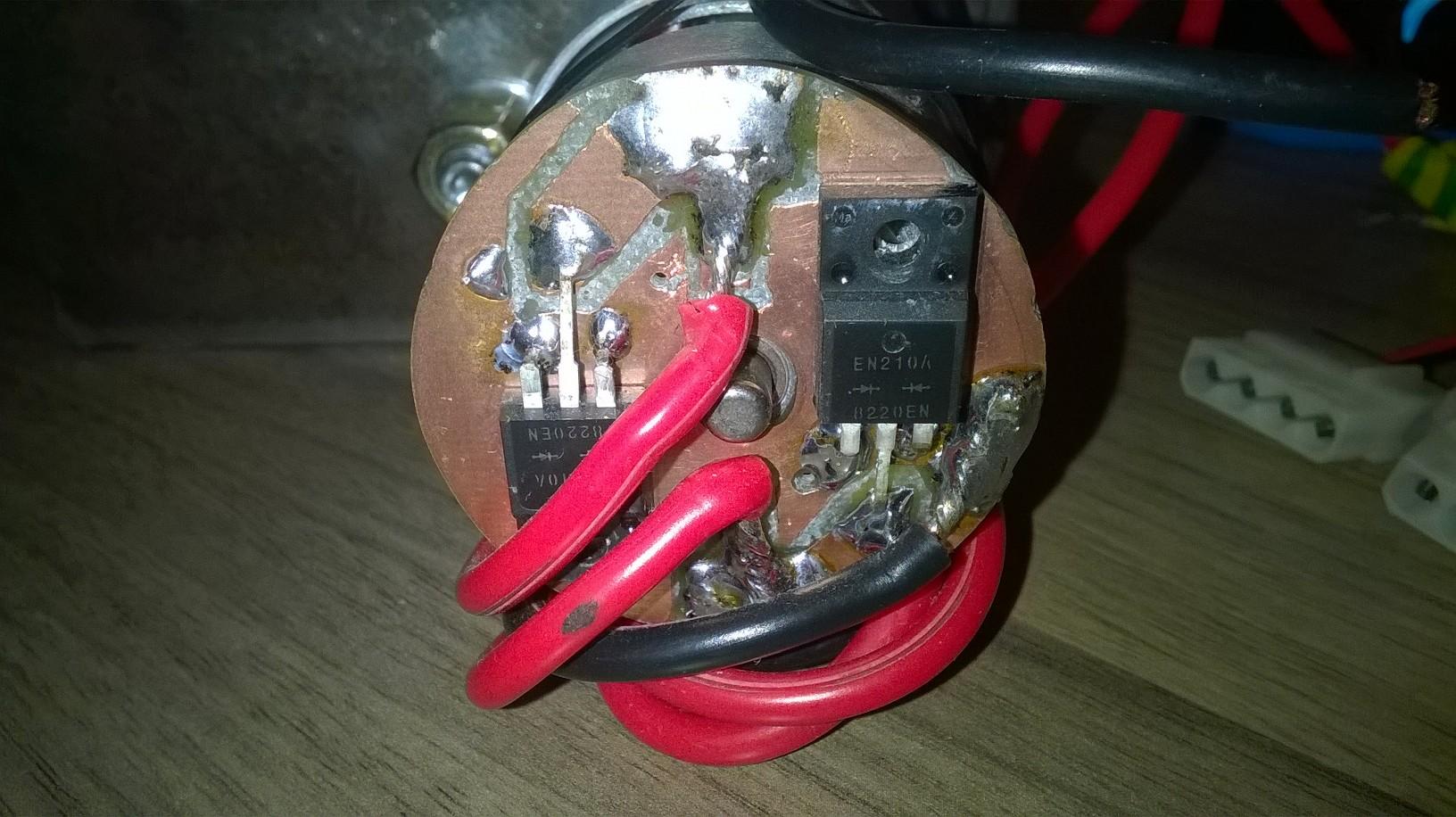

Artazole Posté(e) Novembre 15, 2018 Auteur Partager Posté(e) Novembre 15, 2018 État des pièces possédées pour ce projet et détail de ces dernières : Le Pont H en 43A Le moteur 24V DC Le bloc d'alim 24V 360W Les blocs RJ45 sur PCB Et en photo, l'arrière du moteur où mon copain avait commencé à faire de quoi connecter, les deux rouges sont les deux pôles et le noir une masse supplémentaire (y aurait des histoires de rebonds sur le circuit qui seraient nuisibles à l'Arduino en bout de chaine alors... ) Lien vers le commentaire Partager sur d’autres sites More sharing options...
jeek Posté(e) Novembre 15, 2018 Partager Posté(e) Novembre 15, 2018 Bon, pour la partie Arduino, ça ne semble pas irréalisable mais si tu débutes c'est quand même un gros morceau. Je pense qu'il ne faut pas partir tout de suite sur la manette avec tous les éléments parce que les branchements, c'est une chose mais ensuite il faudra écrire et adapter le code (sketch Arduino) pour tout fonctionne ensemble. Il faut que tu apprennes déjà à utiliser ton Arduino Leonardo en mode joystick/game pad, mais aussi à faire fonctionner séparément les éléments Pour ça il faut te familiariser avec l'IDE Arduino, apprendre à téléverser un sketch, en faisant clignoter une ou plusieurs LED (tout le monde a commencé comme ça), ajouter une bibliothèque etc... Ensuite tu pourras apprendre à gérer les entrées/sorties numériques et analogiques les boutons (18 en matrice), les potentiomètres, le moteur et le relais... Et quand tu maitriseras tout ça tu pourras tout mélanger pour obtenir l'objet de tes rêves. Pour t'aider voila quelques liens utiles (la majorité des infos qui traitent de l'Arduino Uno s'appliquent également au Leonardo) : - Tuto Arduino - Tuto sur une matrice de boutons - La bibliothèque ArduinoJoystickLibrary-master - Le langage Arduino - Un très bon livre qui regroupe pas mal d'éléments de ton projet (je ne suis peut être pas très objectif, parce que c'est moi qui l'ai écrit) Lien vers le commentaire Partager sur d’autres sites More sharing options...
