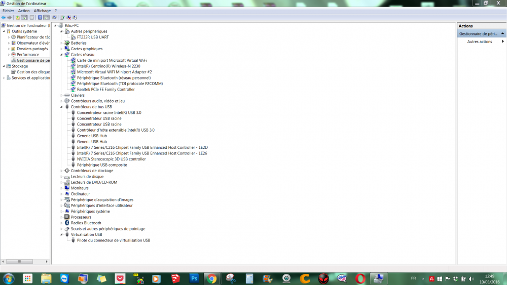

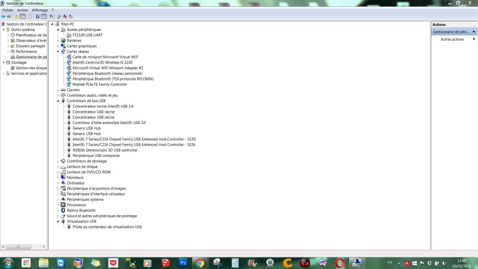

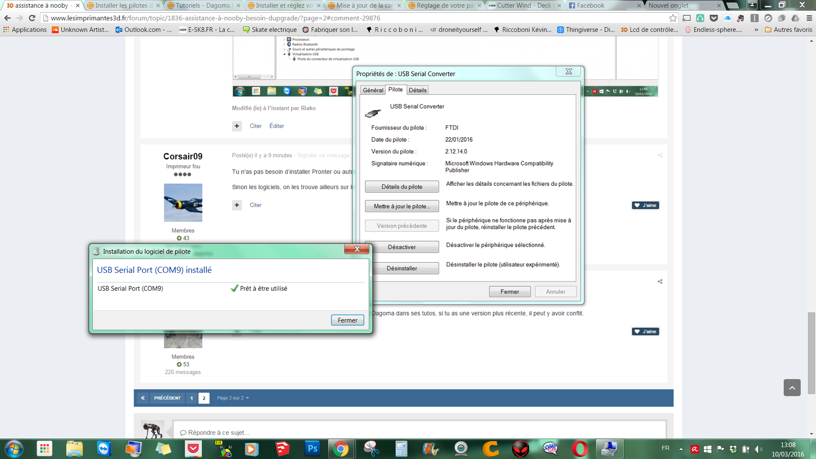

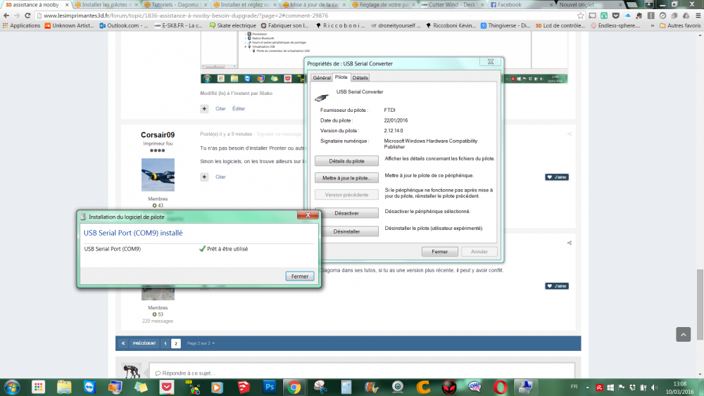

Riako Posté(e) Mars 10, 2016 Auteur Partager Posté(e) Mars 10, 2016 (modifié) super merci Corsair09, je me rapproche petit à petit Mais le liens du logiciel est mort ... j'ai ça dans mes périph. Modifié (le) Mars 10, 2016 par Riako Lien vers le commentaire Partager sur d’autres sites More sharing options...
Corsair09 Posté(e) Mars 10, 2016 Partager Posté(e) Mars 10, 2016 Tu n'as pas besoin d’installer Pronter ou autre pour mettre les drivers... Sinon les logiciels, on les trouve ailleurs sur le site. C'est un jeu de piste 1 Lien vers le commentaire Partager sur d’autres sites More sharing options...
Invité Posté(e) Mars 10, 2016 Partager Posté(e) Mars 10, 2016 la méthode pour mettre à jour le driver est donnée dans le lien fournie par Corsair. il faut ensuite installé la version arduino indiqué par Dagoma dans ses tutos, si tu as une version plus récente, il peut y avoir conflit. Lien vers le commentaire Partager sur d’autres sites More sharing options...
Riako Posté(e) Mars 10, 2016 Auteur Partager Posté(e) Mars 10, 2016 Génial !!! merci à vous ! Merci Corsair C'est reparti jusqu'à la prochaine question ... héhé Lien vers le commentaire Partager sur d’autres sites More sharing options...

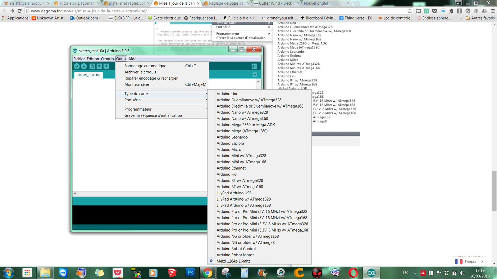

Riako Posté(e) Mars 10, 2016 Auteur Partager Posté(e) Mars 10, 2016 haha mince ... vraiment désolé ... Je suis pas sensé avoir tout un "texte" das la fenêtre avant de “Téléverser” ? JE suis sur le bon COM maintenat reconnu J'ai le HW Melzi cliqué mais rien n'apparaît dasn Arduino ? Une idée ici aussi ? Lien vers le commentaire Partager sur d’autres sites More sharing options...
Invité Posté(e) Mars 10, 2016 Partager Posté(e) Mars 10, 2016 http://www.dagoma.fr/tutoriels/ Lien vers le commentaire Partager sur d’autres sites More sharing options...
Riako Posté(e) Mars 10, 2016 Auteur Partager Posté(e) Mars 10, 2016 Merci Plaxy mais comme tu peux le voir je suis bien les tuto (arrière plan ... ) Lien vers le commentaire Partager sur d’autres sites More sharing options...

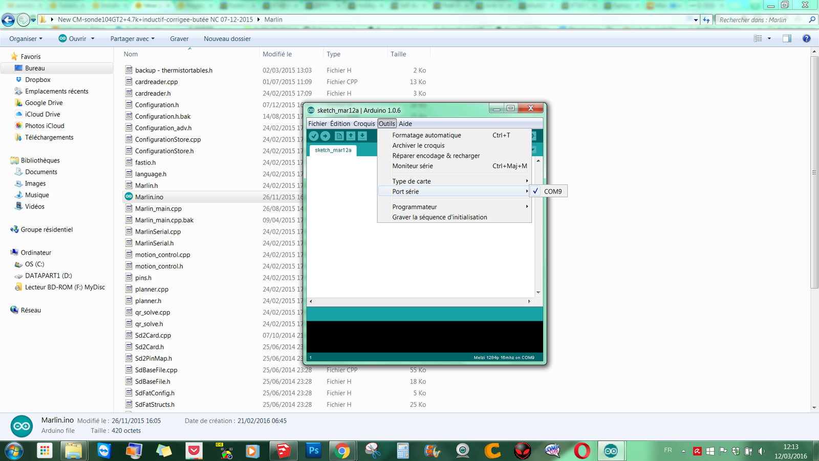

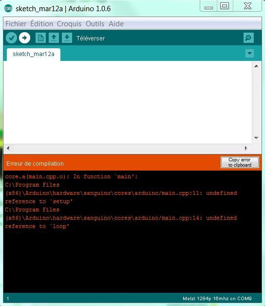

Riako Posté(e) Mars 12, 2016 Auteur Partager Posté(e) Mars 12, 2016 Re alors les cavaliers sont bien en place comme dit dans le tuto, quand je connect l'usb le pc vois le port com, il fait son petit bruit et le capteur inductif s'allume.Je lance arduino.Je vais dans mon fichier envoyé par dagoma "New CM-sonde104GT2+4.7k+inductif-corrigee-butée NC 07-12-2015" je vais dans "Marlin" et double clic sur Marlin.inoUne autree fenêtre arduino s'ouvre... tjr rien de charger ou d'écrit dedans ...Il voit mon port com en bas à droite d'arduino il voit melzi 1284 16mhz ... il l'a gardé en mémoire de mes test d'hier ? quand j'ai quand même tenter hier de téléverser même si rien d'affiché sur Arduino mais en suivant toutes les étapes du tuto j'ai ça (2ème image) Lien vers le commentaire Partager sur d’autres sites More sharing options...
spore Posté(e) Mars 12, 2016 Partager Posté(e) Mars 12, 2016 Tu ne peux pas compiler un programme vide. Il faut au minimum une fonction "setup" et "loop". Lien vers le commentaire Partager sur d’autres sites More sharing options...
Riako Posté(e) Mars 13, 2016 Auteur Partager Posté(e) Mars 13, 2016 oui, merci, je me doute,.. c'est bien ce que je dis... mais la ma question c'est pour solutionner le problème ! merci Spore. Et comment donc !?? C'est ce que je me dis oui, que ce n'est pas normal de rien avoir. Comment loader les fonctionner ? Comment remplir de programme ? Une aide méthode astuces ??? en complément du tuto dagoma Lien vers le commentaire Partager sur d’autres sites More sharing options...
Invité Posté(e) Mars 13, 2016 Partager Posté(e) Mars 13, 2016 tu n'avais pas tout dit..... tu as un problème avec ton arduino si tu fait fichier ouvrir dans arduino , toujours rien? sur ton screen on dirait qu'il y a 2 sessions arduino ouverte, mais tu l'as peut être fait exprès. Lien vers le commentaire Partager sur d’autres sites More sharing options...
Riako Posté(e) Mars 13, 2016 Auteur Partager Posté(e) Mars 13, 2016 ha, sorry je pensais,.. merci pour ton retour Plexy, oui c'était volontaire car on m'a dit :"Normalement vous devriez avoir deux fenêtres arduino d ouvert ? ( Une avec rien , et l autre avec le nouveau firmware ). Vous laissez tomber la fenêtres d arduino avec rien . et avec l autre fenêtre avec le firmware vous sélectionner le port et la carte melzi 1284p. Et vous téléverser c est tout ce qu il a faire ...." Donc bon ça ne m'aidait pas beaucoup pour mon pb de chargement vide, mais bon. Je vais re-tester avec ta méthode en passant par Arduino > fichier ouvrir ... Si c'est ça je rentre chez moi , mais se serait bizarre ... Lien vers le commentaire Partager sur d’autres sites More sharing options...

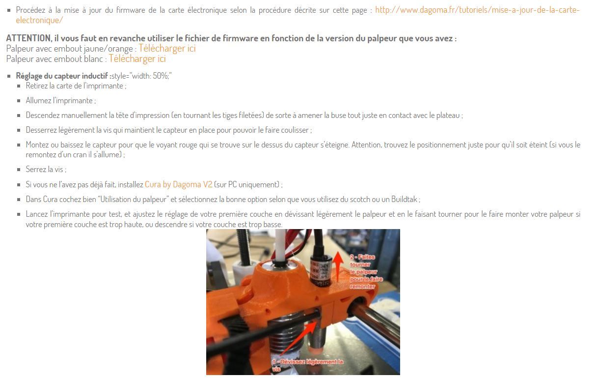

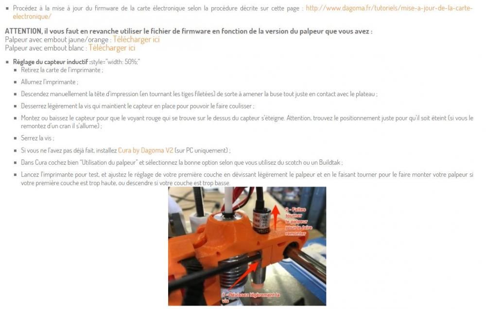

Riako Posté(e) Mars 13, 2016 Auteur Partager Posté(e) Mars 13, 2016 Yoooooooooooouuuuuuuhou !!! UN GRAND MERCI @plexy je t'en dois une ! (je me sens c¤µ!llon aussi maintenant mais bon j'apprends ... ) Je vais pouvoir finir ! Mais encore une question Réglage du capteur inductif :style=”width: 50%;” ca veut dire quoi ?? (je retrouve ça où) Lien vers le commentaire Partager sur d’autres sites More sharing options...
radium51 Posté(e) Mars 13, 2016 Partager Posté(e) Mars 13, 2016 Pas d’inquiétude c'est une erreur de copier/coller dans le code html de la page web, ça n'a rien a voir dans la procédure Lien vers le commentaire Partager sur d’autres sites More sharing options...
Riako Posté(e) Mars 13, 2016 Auteur Partager Posté(e) Mars 13, 2016 top ! Merci radium51 Lien vers le commentaire Partager sur d’autres sites More sharing options...
