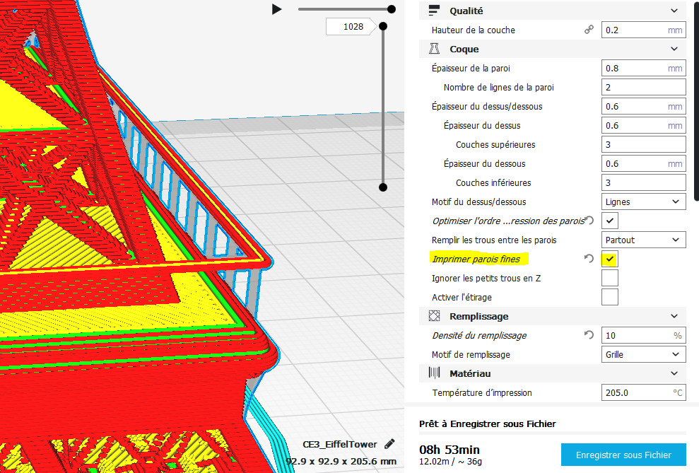

Une nuit d'impression, enfin un peu plus : 16h40. La Tour Eiffel en format plus grand, et malheureusement quelques défauts encore, j'ai un coté de la balustrade au 1er étage de raté, il manque les poteaux (fins) alors que les autres se sont assez bien faits.
En format plus petit des précédentes tours Eiffel il ne sont pas faits, c'est plus simple. Il y a beaucoup de détails à imprimer...
Il ne faut sans doute pas grand chose à un moment pour que ça perturbe l'impression de pièces fines, un courant d'air peut-être, j'avais mis un carton sur le coté pour faire paravent mais je crois que c'est bien le coté le plus exposé qui a eu ce problème, il faut dire qu'il fait environ 10°C ce n'est pas l'idéal, une enceinte fermée n'est pas un luxe dans ces conditions.
Je m'approche de la limite haute de la Ender 3 et la tête en position haute au repos fait faire une courbure prononcée au filament. Dans ce cas l'emplacement de la bobine de filament au-dessus du châssis n'est pas l'idéal, si on a de la place il vaudrait mieux sur le coté de l'imprimante et à mi-hauteur il me semble.

Il y a 12 heures, michelm a dit :
Le slicer va ignorer par défaut les détails qui sont plus petit que la buse. Donc si les diamètres des montants sont inférieur à 0.4 mm (tu est toujours avec la buse par default?), il ne vas pas les prendre en comptes.
Dans Cura, Il y a une options dans "Coque" -> "Imprimer parois fine" à cocher. L'option n'est pas visible par défaut.
Pour l'afficher, il faut aller dans le menu "Paramètres" -> "Configuré la visibilité des paramètre" et sélectionner le(s) option(s) qu tu souhaites visible avoir à porté de main.
Excuse moi, mais je doute quand même pour le courant d'air 🙂
Le froid... Je ne sais pas... cela devrait aider a refroidir rapidement le PLA, surtout que la turbine prend l'ai froid sur le cotés de la tête. Donc cela devrais aider a rigidifier plus rapidement le plastique. En même temps il ne serais pas assez chaud pour coller. Mais de la à disparaître...
Et si tous les montants ne font pas le même diamètres dans le stl, et que certains sont pile poile à.4 et d'autre 0.399, peut être que le Slicer en aurais ignorer... C'est tiré par les cheveux je sais 😉 Tu as vérifier en faisant une simulation?

Oui peut-être que c'est le diamètre qui était trop petit de ce coté, il y avait bien quelques bouts de fil qui traînaient, il faudrait un peu plus agrandir le modèle mais bon vu le temps d'impression je ne vais pas trop essayer, ou le diminuer pour enlever les détails !
Je ne maîtrise pas Cura, pour le moment je ne modifie pas trop les paramètres par défaut et ça imprime plutôt bien en général, j'ai un peu peur de faire pire que mieux.

J'ai regardé dans fusion 360, et la base des supports de la rambarde, qui sont carré, fait 0.238 mm de cotés.
Dans Cura, ils sont pris en compte à 171% et disparaisse à 170%.  Dans les deux cas cela fait plus que 0.4 mm, donc supérieure au diamètre de la buse. Encore une histoire d’arrondi ou de valeur tronqué en C...
Par contre, le fait d'activer l'option "Imprimer parois fine" n'a pas d'effet... J'ai donc dis une bêtise! Pourtant ça le fait avec des murs de 0.1 d’épaisseur. 🤔
Si un expert Cura passe par la et a une réponse 🙂
