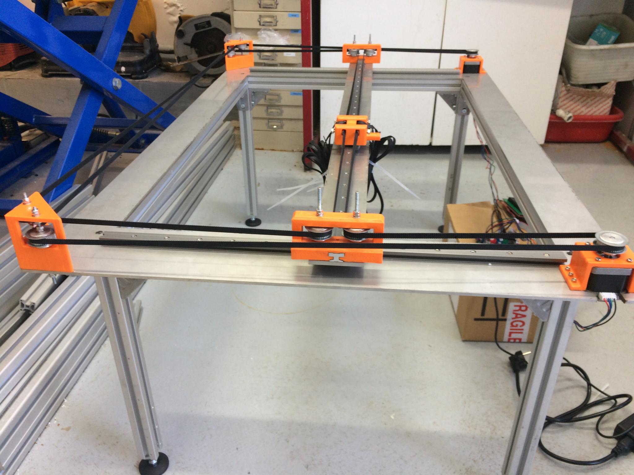

Melvin Posté(e) Novembre 9, 2018 Partager Posté(e) Novembre 9, 2018 (modifié) Bonjour, Tout d'abord merci pour ce sujet très intéressant. Pour ma part j'ai une question à propos du firmware cependant ma machine est un peu spécial effectivement ce n'est pas une imprimante 3D mais une machine qui se déplace juste en XY. J'ai donc décidé de m'inspirer de l'impression 3D et de faire un système core XY. Je n'ai donc pas d'axe Z, ni d'extruder, ni de plateau chauffant etc.. Je possède juste : * une carte mks base v1.5 * un écran de discoeasy de chez dagoma * deux capteurs de fin de course pour faire le homing J'ai donc utilisé un firmware marlin sur lequel j'ai réussi à modifier l'écran comme je le voulais, j'ai ensuite voulu tester le homing cependant lorsque je me rends sur pronterface et que je fais la commande m119, je voudrais voir seulement xmax : open ymin : open zmin : Triggered Cependant malgré que je n'ai pas de capteur sur ymax je vois : xmax : open ymin : open ymax : Triggered zmin : Triggered Mon homing ne se fait donc pas bien. Quelqu'un pourrait m'aider s'il vous plait. Merci d'avance Modifié (le) Novembre 9, 2018 par Melvin Lien vers le commentaire Partager sur d’autres sites More sharing options...

Melvin Posté(e) Novembre 9, 2018 Auteur Partager Posté(e) Novembre 9, 2018 Autre petite question, lorsque dans mon programme je demande de faire une diagonale, logiquement vu la configuration xy, un seul moteur doit tourner. Cependant surement dû au frottement le second tourne tout de même un peu, est-il possible de bloquer un moteur lorsqu'il n'est pas censé bouger. Je suppose que oui vu sachant que sur l'axe Z on ne peut laisser le moteur en "roue libre". Merci d'avance pour votre réponse. Lien vers le commentaire Partager sur d’autres sites More sharing options...

Melvin Posté(e) Novembre 15, 2018 Auteur Partager Posté(e) Novembre 15, 2018 En réalité ce n'est pas une imprimante 3D que j'ai mais une machine qui se déplace en X et en Y donc je n'ai pas de Z. Cependant étant en configuration Core XY je pensais que lorsque je voulais faire une diagonale parfaite genre "G1 X25 Y25" un seul moteur devait bouger et l'autre rester fixe mais si tu me dis qu'il arrive que les deux bouges pour compenser pas de soucis. De plus je viens de remarquer que j'avais des pertes de pas légère donc le problème vient peut être d'ici. Lien vers le commentaire Partager sur d’autres sites More sharing options...
