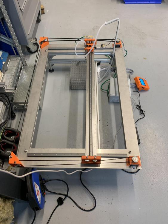

Melvin Posté(e) Novembre 16, 2018 Partager Posté(e) Novembre 16, 2018 Bonjour à tous, Je construis une machine permettant de distribuer du liquide dans des tubes à essais automatiquement, pour cela je me suis inspiré de l'impression 3D et de ses systèmes, si vous souhaitez plus d'informations sur la machine n'hésitez pas. Je suis à disposition d'une MKS Base V1.5 et d'une pompe péristaltique que j'aimerai contrôler. Pour cela j'aimerai que ma carte envoie via un contact sec à la pompe une "demande de distribution" afin que celle-ci effectue sa distribution et en retour la pompe enverrai une information à la carte pour dire "Je suis en train de distribuer" cependant les entrées sorties sur la carte sont de base défini d'après ce que j'ai compris. Est-il possible de modifier la fonction d'une entrée/sortie non utilisé genre moteur Z, extruder, ventilateur, endstops etc.. Merci d'avance pour votre réponse. Melvin Lien vers le commentaire Partager sur d’autres sites More sharing options...

Melvin Posté(e) Novembre 16, 2018 Auteur Partager Posté(e) Novembre 16, 2018 Donc en gros le système à réaliser est celui-ci : Le but est de pouvoir remplir des racks de tubes ou de flacons automatiquement avec une solution donnée. Voilà ce que j'ai réalisé. Au début je pensais utiliser une arduino avec les ramps etc.. Cependant on m'a conseillé de prendre la mks base et je me suis dis que cela serait intéressant car le code du core xy est inclut et que je peux m'adapter à tous types de racks via des programmes simples en gcode. Effectivement je fais cette machine pour une entreprise dans le cadre de mon alternance et celle-ci doit pouvoir s'adapter à des tailles de racks et de tubes variables d'où l'utilité du gcode. Cependant je reste encore novice dans le milieu de création de machine ou de l'impression 3D je prendrai donc en compte tous vos conseils. La difficulté que je rencontre c'est que la pompe péristaltique m'a été imposé et j'aimerai la contrôler via ma carte mks, du genre utiliser la pin des ventilateurs que je n'utilise pas pour envoyer un signal à la pompe afin que celle-ci effectue sa distribution. Lien vers le commentaire Partager sur d’autres sites More sharing options...
