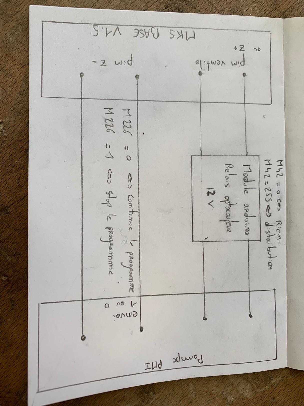

.AleX. Posté(e) Novembre 16, 2018 Partager Posté(e) Novembre 16, 2018 Dans les grandes lignes, ça ressemble bien à ça. Tu positionnes ta buse Tu déclenches la pompe avec M42 (peut-être qu'un délais sera requis ici pour attendre que la pompe change d'état) Tu scrutes avec M226 que la pompe ait annoncé la fin (ça reste en pause sur cette ligne tant que la condition est pas remplie) et rebelotte pour la position suivante. Lien vers le commentaire Partager sur d’autres sites More sharing options...

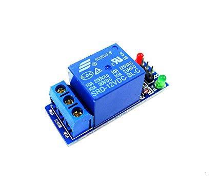

Melvin Posté(e) Novembre 16, 2018 Auteur Partager Posté(e) Novembre 16, 2018 Merci bien et on est d'accord que le relais est la pour traduire les tensions en contact sec et l'optocoupleur pour protéger le circuit du courant ?? Lien vers le commentaire Partager sur d’autres sites More sharing options...
Janpolanton Posté(e) Novembre 16, 2018 Partager Posté(e) Novembre 16, 2018 il y a 3 minutes, Melvin a dit : on est d'accord que le relais est la pour traduire les tensions en contact sec Exact! Les modules tout faits pour Arduino ont la protection par optocoupleur. Lien vers le commentaire Partager sur d’autres sites More sharing options...
Melvin Posté(e) Novembre 16, 2018 Auteur Partager Posté(e) Novembre 16, 2018 Merci bien et dernier point sur la carte toutes les pins sont déjà défini dans le firmware cependant il y en a plein non utilisé. Est-ce dérangeant le fait que celle-ci soit défini ? Pour le sens pompe vers carte je pense qu'il n'y a pas de problème car d'après ce que j'ai compris la commande n'intervient pas dans le firmware mais dans le sens carte vers pompe il ne risque pas d'avoir un problème si je me connecte sur la pin de ventilo ou alors de moteur z ? Lien vers le commentaire Partager sur d’autres sites More sharing options...
.AleX. Posté(e) Novembre 16, 2018 Partager Posté(e) Novembre 16, 2018 Le contact sec du relais permet de garantir l'isolation galvanique entre deux équipements. Coté contact, quelque soit le courant, la tension ou la polarité, ça n'influence pas sur la bobine. L'optocoupleur lui permet aussi une séparation galvanique dans certains cas, mais il réalise aussi bien souvent l'adaptation de courant. Une broche de microprocesseur tel que ceux qui équipent les cartes que nous utilisons ne peut fournir que quelques malheureux milli-ampères. Pour coller un relais, il faut bien souvent un courant très supérieur. L'optocoupleur remplit ce rôle. Son avantage par rapport à un transistor classique qui pourrait faire la même chose, c'est qu'en cas de problème sur la charge pilotée par l'optocoupleur, c'est ce dernier qui sera détruit, sans incidence sur le microcontroleur, alors qu'avec un transistor, des fois ça ne remonte pas jusqu’à la broche de contrôle, mais des fois si Une autre petite chose à savoir : quand on alimente une bobine (comme un relais), en gros la physique fait qu'une partie de l’énergie est stockée sous forme de magnétisme. Et cette énergie est restituée dès que l'on cesse d'alimenter la bobine : la tension, en plus d'être inverse, peut monter très largement au dessus de la tension utilisée pour alimenter la bobine. C'est d'ailleurs le principe de l'allumage qui crée une étincelle dans les moteurs essence. Dans ce cas là, l'optocoupleur encaisse ce courant de retour pour ne pas qu'il se propage au reste du circuit. D'ailleurs, dans ton cas, ça serait pertinent d'avoir un peu plus d'infos techniques sur la pompe, car c'est un peu 'vulgaire' d'employer un relais si les entrées/sortie de la pompe sont déjà dotées d'optocoupleurs. Un bon indice : si il suffit de moins de 50mA pour piloter le pompe, c'est peu probable que ce soit vraiment un relais dedans. Si la sortie est limitée à 100mA, idem, ça serait potentiellement un optocoupleur qui donne l'état de la pompe. P.S. : du coup le temps que je rédige tout ça, vous êtes passés à autre chose Je file pour le moment Lien vers le commentaire Partager sur d’autres sites More sharing options...

Melvin Posté(e) Novembre 16, 2018 Auteur Partager Posté(e) Novembre 16, 2018 Effectivement je suis entre de bonnes mains ^^ Oui ça prend forme je vois la fin arriver. Je ne comprends pas c'est pas le firmware qui defini la fonction des pins ?? Qu'est-ce qui est différent avec la version 1.4 ?? Oui c'est ça j'utilise des racks et ensuite je fais une cale pour caler le racks et connaitre toutes les distances ensuite je fais simplement des g1 x.. Lien vers le commentaire Partager sur d’autres sites More sharing options...
Tircown Posté(e) Novembre 17, 2018 Partager Posté(e) Novembre 17, 2018 MKS Gen V1.4 != MKS Base v1.5. La première est un peu plus grande et a beaucoup de pins accessibles. Je précise V1.4 car il existe aussi la MKS GEN L avec un peu moins de pins disponibles mais qui suffirait aussi. Les pins ont des propriétés définies par le microcontrôleur, en l’occurrence un ATmega2560 (lien pinout). Leur utilisation en entrée/sortie est défini par le firmware effectivement. Marlin est certe pratique pour gérer les déplacements, lire du GCODE mais il inclus aussi beaucoup de choses pour gérer la chauffe et notamment des aspects sécurité. Je ne suis même pas certain que les pins des thermistances/cartouches soient détournables sans que ça ne bloque. Pour te brancher, il y a la solution de @Janpolanton avec le bornier du ventilateur ou les endstop Z (Z+, Z-) qu'en théorie tu n'utilises pas. Lien vers le commentaire Partager sur d’autres sites More sharing options...
Melvin Posté(e) Novembre 17, 2018 Auteur Partager Posté(e) Novembre 17, 2018 Je comprends mieux maintenant, je vais donc faire comme cela me mettre sur les borniers ventilateurs ou sur les end stops Z. Merci à tous Lien vers le commentaire Partager sur d’autres sites More sharing options...
Janpolanton Posté(e) Novembre 17, 2018 Partager Posté(e) Novembre 17, 2018 il y a 2 minutes, Melvin a dit : me mettre sur les borniers ventilateurs ou sur les end stops Z Ce n'est pas du tout pareil... D'un côté on envoie une commande et de l'autre on lit un état. Lien vers le commentaire Partager sur d’autres sites More sharing options...
Tircown Posté(e) Novembre 17, 2018 Partager Posté(e) Novembre 17, 2018 @Janpolanton tu peux utiliser Z+ en output sans problème. Il faut modifier le fichier Marlin/pins_RAMPS.h dont la MKS BASE v1.5 hérite et libérer en assignant -1 à: #define Z_MAX_PIN 19 19 est alors utilisables pour M42. Ça fonctionnerait aussi avec Z_MIN_PIN (pin 18) mais je trouve plus judicieux de le garder tel quel pour M226 et bénéficier de son pullup logiciel (actif par défaut pour Z- et inactif pour Z+, cf Marlin/Configuration.h). Pour les éventuelles mises à jour ultérieures du firmware sur la carte, il faudra penser que les entrées/sorties ont été bidouillées et reproduire la manipulation. C'est ce qu'évoquait @.AleX.. Le plus simple c'est de ne pas mettre à jour quand ça marche et que ça n'apporte rien. Référence: 1 1 Lien vers le commentaire Partager sur d’autres sites More sharing options...

Melvin Posté(e) Novembre 19, 2018 Auteur Partager Posté(e) Novembre 19, 2018 Bonjour Donc voilà pour être sûr je vous récapitule ce que je compte faire.. Donc voici le schéma : Donc pour la distribution, je compte acheter ce module, https://www.amazon.fr/Carte-module-relais-Arduino-RaspberryUmtmedia®/dp/B076DD7C4Y/ref=sr_1_1?ie=UTF8&qid=1542629529&sr=8-1&keywords=Arduino+12v+Relay, que je compte connecter entre la pompe et la pin du ventilo ou z+ (si z+ modification dans le firmware), ensuite pour le contrôle selon le sens de montage nc ou no si dans le gcode je donne comme valeur M42 = 0 ou M42 = 255 alors on aura ou non distribution Ensuite pour ce qui est de l'attente lors de la distribution je me débrouille pour faire en sorte que la pompe envoie un signal binaire et dans mon gcode si m226 = 1 mon programme attend et ensuite lorsqu'il sera de retour à 0 je continue mon programme (pas besoin d'achat pour cette partie) Est-ce que j'ai bien compris tout vos cours ? Lien vers le commentaire Partager sur d’autres sites More sharing options...
Tircown Posté(e) Novembre 19, 2018 Partager Posté(e) Novembre 19, 2018 Je ne vois pas trop quoi préciser dans mon précédent post. Tout y est, y compris le nom du fichier et la ligne à modifier ainsi que la valeur à mettre. Si tu branches sur print-fan il faudra utiliser M106 S255 pour activer/désactiver et M106 S0 pour l'inverse. Sur Z+ et après modification du firmware, l'équivalent est M42 P19 S1 et M42 P19 S0. Selon ton choix le bout de code pour pomper pourrait être: M42 P19 S1 ;activation de la pompe sur Z+ M226 P18 ;GCODE en pause jusqu.a changement d.etat de Z- M42 P19 S0 ;desactivation de la pompe Pour le schéma, attend la confirmation de quelqu'un de plus compétent que moi en électronique. Lien vers le commentaire Partager sur d’autres sites More sharing options...

Melvin Posté(e) Novembre 26, 2018 Auteur Partager Posté(e) Novembre 26, 2018 J'ai donc bien reçu mon relais, je vais pouvoir commencer les tests pour la distribution, par contre pour la mise en pause du programme au niveau des branchements je me demande vraiment si je dois mettre un relais aussi, d'après ce que j'ai compris, il y a deux cas possibles : 1. La pompe est capable de créer un contact sec et donc là pas besoin de relais et juste des fils suffiront comme sur le schéma 2. La pompe envoie un signal d'une valeur : * Soit le signal est trop élevé pour la carte est donc pas besoin de relais * Soit le signal est supporté par la carte est donc juste des fils suffiront Est-ce que je dis des conneries ? Merci beaucoup pour votre aide. Melvin Lien vers le commentaire Partager sur d’autres sites More sharing options...
Melvin Posté(e) Novembre 27, 2018 Auteur Partager Posté(e) Novembre 27, 2018 Bonjour, Je reviens vers vous car j'ai fais les premiers test, j'ai voulu allumer une petite ampoule dans un premier temps, j'ai donc connecté mon relais à la carte arduino en mettant gnd -> gnd vcc -> 5V in -> D19 J'ai ensuite bien changé dans le firmware le : #define Z_MAX_PIN 19 en #define Z_MAX_PIN -1 j'ai téléversé, j'ai connecté la carte à l'ordi via le câble usb, j'ai alimenté la carte et lorsque j'allume la carte le voyant du relais est rouge donc je suppose ouvert. Lorsque dans pronterface je tape la commande "M42 P19 S1" le voyant vert s'allume (le rouge reste allumé) je suppose donc que le relais est fermé, cependant lorsque je connecte mes deux câbles sur le plot et le culot de la petite ampoule rien ne fonctionne. J'ai donc voulu vérifié avec un multimètre mais je n'ai aucun valeur 0 mV et 0 mA. De plus je ne peux pas rechanger l'état du relais, lorsque je fais "M42 P19 S0" rien ne se passe. J'ai besoin de vous ! Merci d'avance pour vos réponses. Melvin Lien vers le commentaire Partager sur d’autres sites More sharing options...
