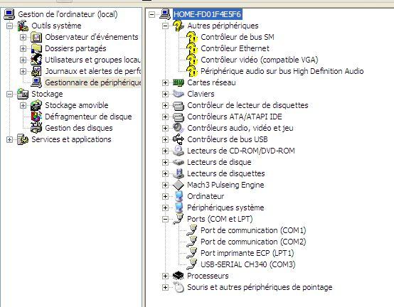

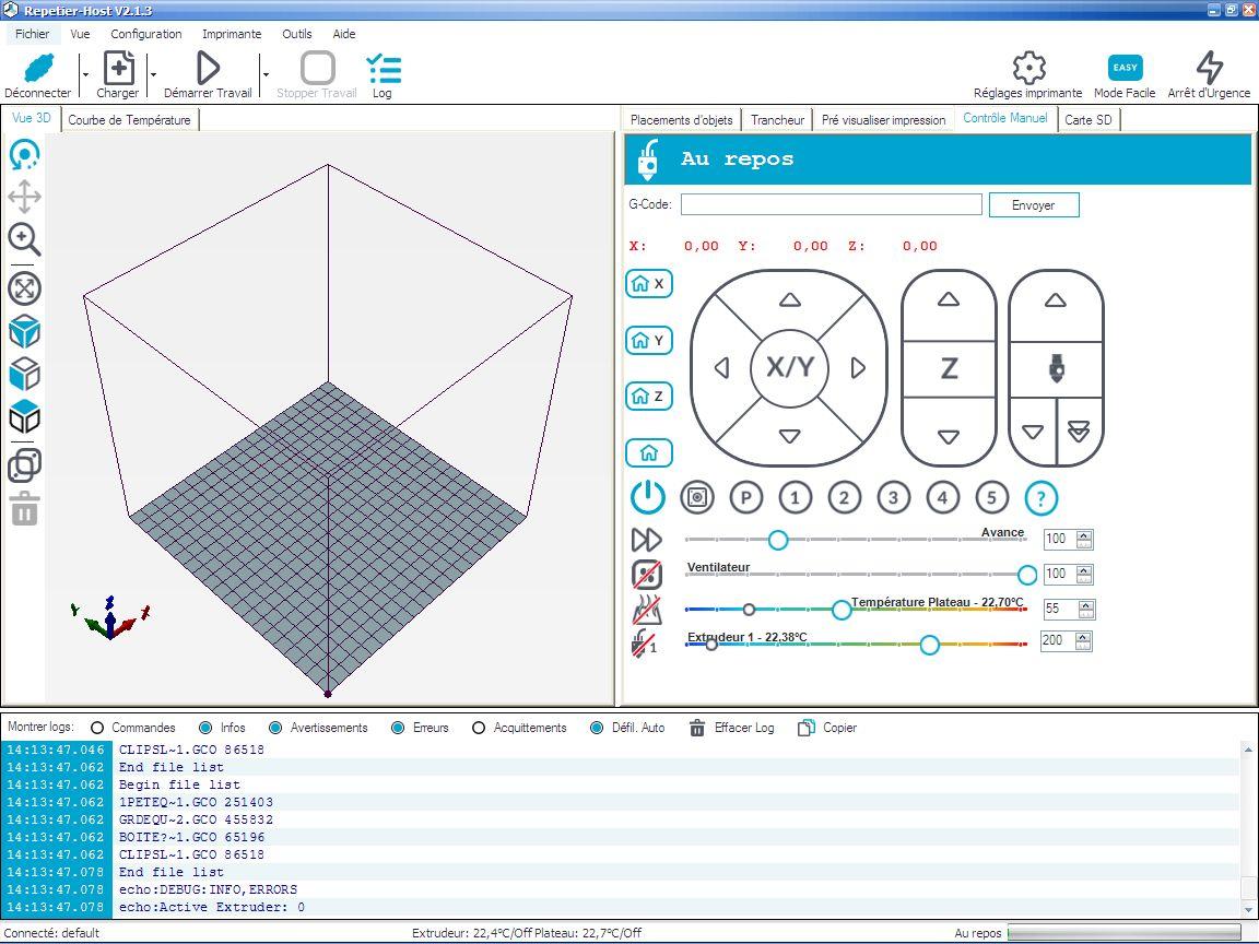

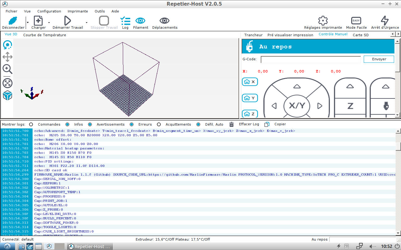

Hervé-34 Posté(e) Novembre 18, 2018 Partager Posté(e) Novembre 18, 2018 @Guillaume3D déjà quelle version de répétier as-tu ? Moi j'ai la 2.1.3 et @Yo' a la 2.0.5 et visiblement aucun de nous n'avons des boutons de couleur ! à gauche il y a une prise de courant et elle est branchée ou écartée non branchée ! Dans tes périphériques tu as un com quelque chose qui se rapporte à ta machine ? Je change de PC !! Hervé Lien vers le commentaire Partager sur d’autres sites More sharing options...
Guillaume3D Posté(e) Novembre 18, 2018 Auteur Partager Posté(e) Novembre 18, 2018 [mention=11679]Guillaume3D[/mention] déjà quelle version de répétier as-tu ? Moi j'ai la 2.1.3 et [mention=9079]Yo'[/mention] a la 2.0.5 et visiblement aucun de nous n'avons des boutons de couleur ! à gauche il y a une prise de courant et elle est branchée ou écartée non branchée ! Dans tes périphériques tu as un com quelque chose qui se rapporte à ta machine ? Je change de PC !! HervéRepetier 1.0.6, le seul qui marche sur Windows Vista.Oui, dans le périphériques j'ai un port COM 4 qui s'affiche.Envoyé de mon U2 en utilisant Tapatalk Lien vers le commentaire Partager sur d’autres sites More sharing options...
Hervé-34 Posté(e) Novembre 18, 2018 Partager Posté(e) Novembre 18, 2018 @Guillaume3D --- gestion des périphériques ----répétier connecté !! Lien vers le commentaire Partager sur d’autres sites More sharing options...
Hervé-34 Posté(e) Novembre 18, 2018 Partager Posté(e) Novembre 18, 2018 tu as le CH340 ?? Lien vers le commentaire Partager sur d’autres sites More sharing options...
Guillaume3D Posté(e) Novembre 18, 2018 Auteur Partager Posté(e) Novembre 18, 2018 tu as le CH340 ??Non, un FT2***** truc biduleEnvoyé de mon U2 en utilisant Tapatalk Lien vers le commentaire Partager sur d’autres sites More sharing options...
Hervé-34 Posté(e) Novembre 18, 2018 Partager Posté(e) Novembre 18, 2018 donc tu n'as pas le drivers qui va bien !! sauf que moi j'ai une carte RAMPS Hervé Lien vers le commentaire Partager sur d’autres sites More sharing options...
Guillaume3D Posté(e) Novembre 18, 2018 Auteur Partager Posté(e) Novembre 18, 2018 donc tu n'as pas le drivers qui va bien !! sauf que moi j'ai une carte RAMPS HervéPourquoi j'ai pas les bon drivers ?Ceux que j'ai mis plus haut c'est pas les FT232**** ?Envoyé de mon U2 en utilisant Tapatalk Lien vers le commentaire Partager sur d’autres sites More sharing options...
Hervé-34 Posté(e) Novembre 18, 2018 Partager Posté(e) Novembre 18, 2018 (modifié) @Guillaume3D On ne sais jamais essaye d'installer ce drivers ! ch340-windows.zip Tu dézip, tu ouvres le dossier CH340 Windows tu cliques sur CH341SER ( pas sur intall ) tu cliques sur setup et après sur install et tu attends il doit te dire que le drivers est bien installé Hervé Modifié (le) Novembre 18, 2018 par Hervé-34 1 Lien vers le commentaire Partager sur d’autres sites More sharing options...
