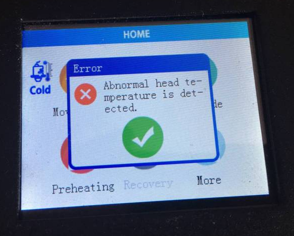

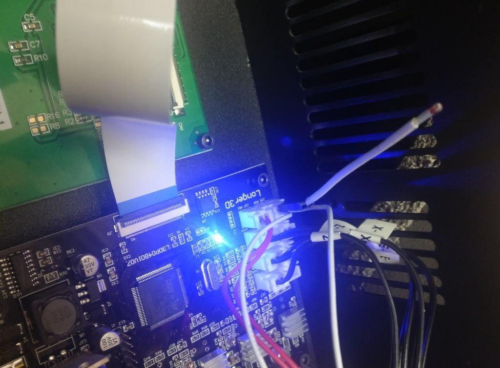

Manny Posté(e) Novembre 29, 2019 Partager Posté(e) Novembre 29, 2019 (modifié) Bonjour, c'est la première fois que j'utilise l'alfawise U20 et j'ai le même message d'erreur mais avec "cold" au lieu de "hot", je suis donc bloqué. J'ai déjà mis à jour, changé la carte mère et vérifié toutes les connexions (voir photo). Quelqu'un aurait une autre idée ? Modifié (le) Novembre 29, 2019 par Manny Lien vers le commentaire Partager sur d’autres sites More sharing options...
