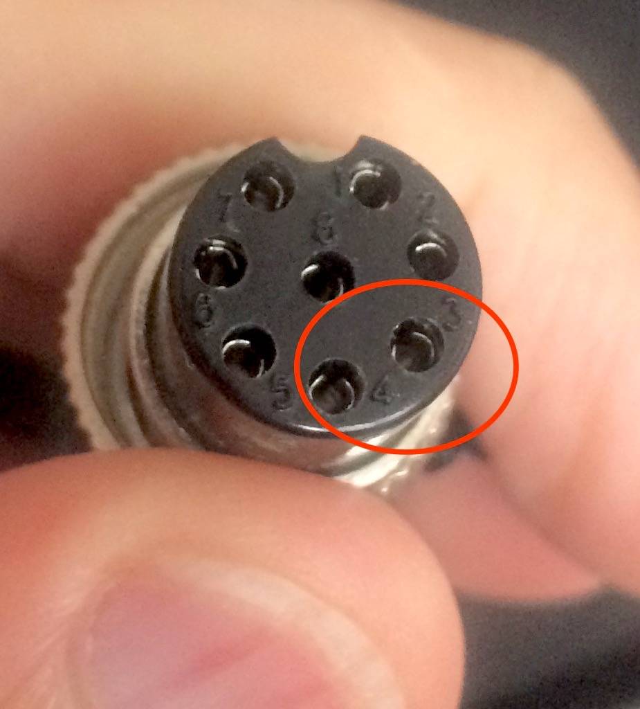

Pour ceux qui pourraient avoir le problème ou qui voudrait simplement contrôler leur sonde de température, c'est les contacts 3 et 4 qui sont à sonder
Prise de la tête :
-> Valeur attendu chez moi : 82K ohm pour 21,5 ° C (pour d'autre sonde il semble que c'est plus 125 K ohm à 21°C)
pour le plateau, c'est aussi 3 et 4. mais de l'autre connecteur avec les mêmes valeurs attendues

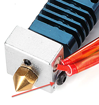

Bonjour Sandra61450,
le fait que l'inversion entre la sonde du plateau et de la tête déplace le problème cela implique que le problème est bien dans la tête (enfin plus précisément dans le capteur de température de celle ci )
Je t'invite dans un premier temps à desserrer la visse qui tient le capteur (dans mon cas j'ai déjà eu deux fois un problème avec cette visse sur des têtes neuves) (voir l'image ci dessous)
si avec la visse desserrée (et branché à sa place) tu n'as plus de message il faut que "isole" et resserrer la visse sans forcer de trop...
Pour isoler tu peux utiliser du Kapton c'est le ruban adhésif jaune que tu as par exemple sur la photo ou une autre matière qui ne craint pas trop la chaleur et qui ne conduise pas (au pire un papier sulfurisé pourrait peut être aller) le ruban adhésif écolier ou électricien vont fondre a coup sûr par contre.

Le 29/08/2020 at 09:26, tflorian a dit :
Prise de la tête :
J'ai cherché longtemps, changé la sonde et toujours le problème... Le problème venait dans mon cas du connecteur relier au boitier de contrôle, connecteur sur la photo. Problème de contact qui se produit quand le câble bouge.
Solution retirer le connecteur et resserré les contacts 3 et 4 à l'aide d'une pointe compas. Plus de soucis depuis.
En espérant que ça aide d'autre dans la même situation.

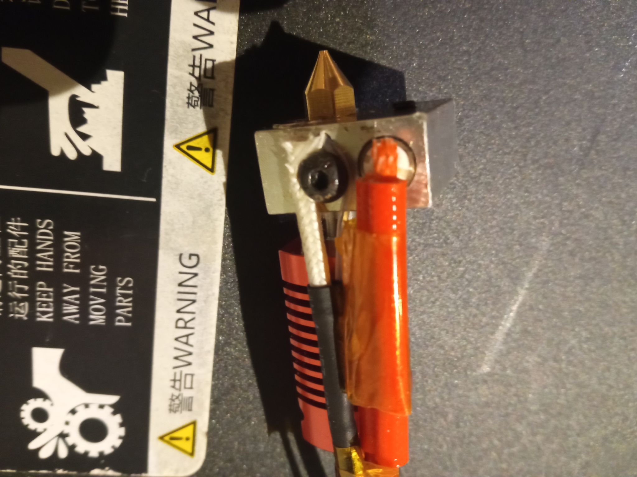

Comme certains, en nettoyant la tête de mon alfa U20, j'ai eu le droit à une petite étincelle... Suite à cela, j'avais le Logo "Cold" qui s'affichait avec un message "abnormal T°" et imprimante bloqué bien entendu...
J'ai d'abord cru que ma CM avait cramé, mais en démontant, je me suis aperçu que la carte était en bon état (rien de cramé...) mais le fil de la Thermistance sur le bloc était sectionné dans la gaine en plastique transparent. Vu la tête du fil, je pense qu'il a fondu à cause de la décharge brutale quand il y a eu l'étincelle (Je n'en suis pas sur mais il présentait 2 petites boules de chaque coté de la cassure...)
J'ai refais une soudure, nettoyé à fond et remonté le tout et quand je redémarre le bloc, je n'ai plus le défaut... (j'ai maintenant un défaut de température du plateau mais c'est normal  puisqu'il n'est pas encore rebranché...)
Voici une photo de la réparation :
La prochaine fois que je nettoie, je mettrais une rondelle pour tenir la sonde...
Conclusion : ça sent bon pour moi ; ma CM n'a pas l'air morte...
Je vais rebrancher tout ça étalonner et faire des tests, je vous tiendrais au courant.
