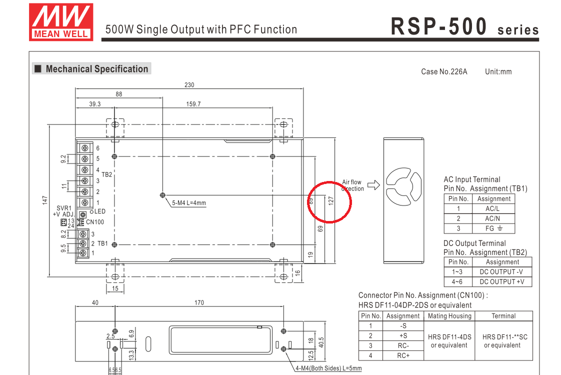

fran6p Posté(e) Novembre 23, 2018 Partager Posté(e) Novembre 23, 2018 (modifié) Il y a 6 heures, Bosco2509 a dit : (heureusement je gagne de la place avec la nouvelle alimentation) Le lien de l'alimentation que j'ai donné plus haut est une erreur de ma part (c'est mon alimentation 24V), pour ta dernière commande c'est un modèle RSP dont voici le lien: RSP-500-spec.pdf Elle est plus large (127mm) que l'alimentation d'origine (115mm). Va-t'elle pouvoir entrer dans le boitier métallique d'origine? @Janpolanton ton avatar ça me rappelle une pochette de disque de l'excellent groupe français Ange . Modifié (le) Novembre 23, 2018 par fran6p complément Lien vers le commentaire Partager sur d’autres sites More sharing options...

Bosco2509 Posté(e) Novembre 23, 2018 Partager Posté(e) Novembre 23, 2018 il y a 8 minutes, fran6p a dit : Le lien de l'alimentation que j'ai donné plus haut est une erreur de ma part (c'est mon alimentation 24V), pour ta dernière commande c'est un modèle RSP dont voici le lien: RSP-500-spec.pdf Elle est plus large (127mm) que l'alimentation d'origine (115mm). Va-t'elle pouvoir entrer dans le boitier métallique d'origine? J'ai pas les mêmes dimensions : Citation Taille du produit: 21.5*11.4*5 cm Mais... je verrais cela le moment venu... à la réception, je veut dire. Si ce n'est que le boitier... je peut le supprimer si le besoin s'en fait sentir. Lien vers le commentaire Partager sur d’autres sites More sharing options...
