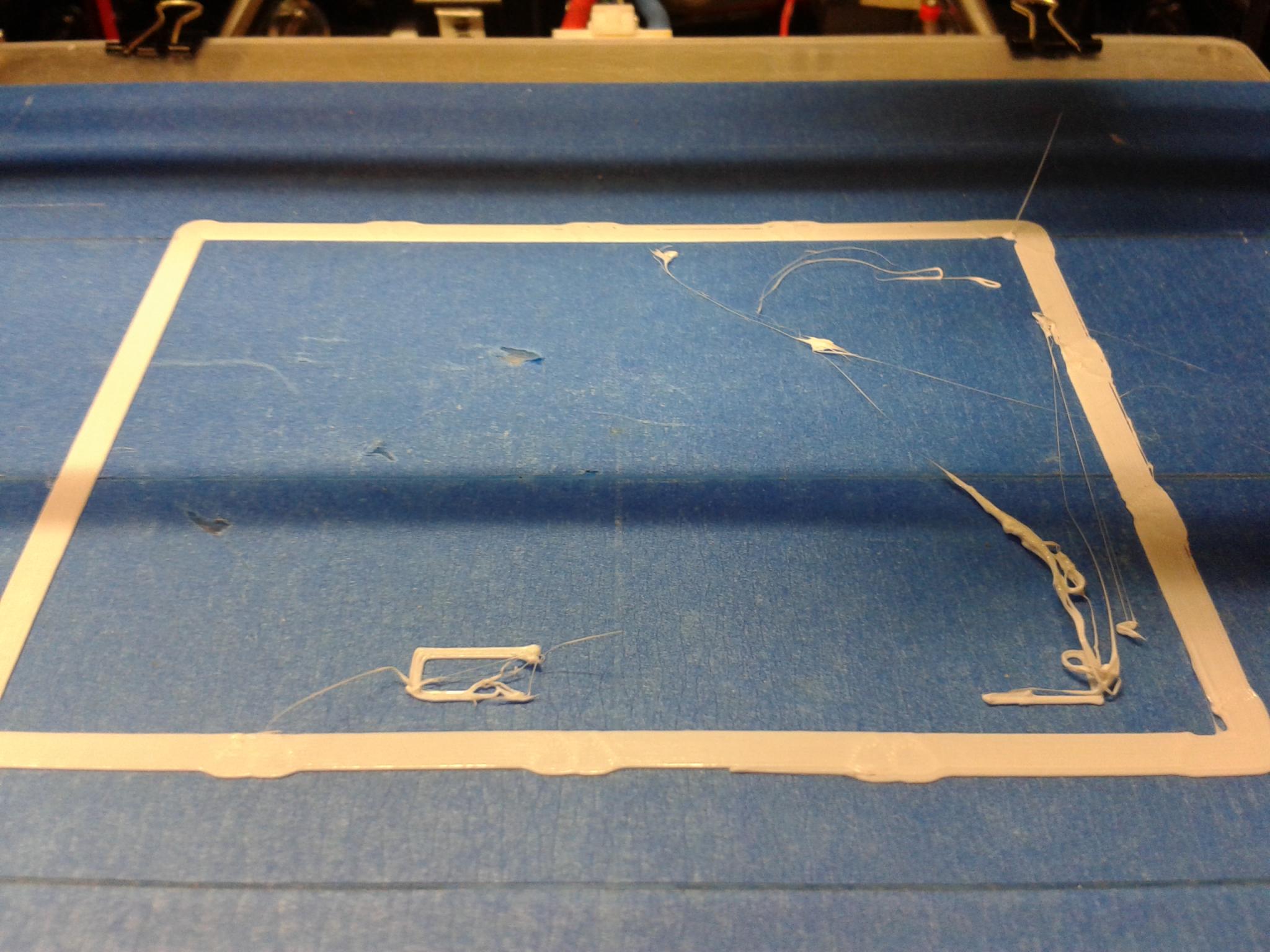

ThLDQ Posté(e) Novembre 17, 2018 Partager Posté(e) Novembre 17, 2018 Bonsoir à tous, lors de l'impression de la première couche, s'il y a des évidements dans celle-ci, l'imprimante me fait de belles bavures qui aboutissent à une grosse boule de filament sur la buse... "Rétraction activée Distance de rétraction 6.5mm Vitesse de rétraction 60mm/s Vitesse impression 60mm/s Vitesse couche initiale 30mm/s Décalage zen Z lors de la rétraction activé Hauteur du décalage en Z 0.5mm" Le Flow est à 105 sur la machine. Le firmware est Marlin. Sur quel (s) paramètres dois-je agir ? Cordialement Thierry Lien vers le commentaire Partager sur d’autres sites More sharing options...
Vincent Posté(e) Novembre 17, 2018 Partager Posté(e) Novembre 17, 2018 Je dirai problème de réglage de hauteur du plateau. La première couche n'est pas assez "écrasée" et le filament qui sort de la buse n'adhère pas aux différents endroits. 1 Lien vers le commentaire Partager sur d’autres sites More sharing options...

ThLDQ Posté(e) Novembre 18, 2018 Auteur Partager Posté(e) Novembre 18, 2018 L'imprimante est en direct drive. J'ai pourtant réglé le plateau aux quatre coins avec une feuille de papier. Mais j'ai fait plusieurs impressions à la suite (à peu près quatre - cinq heures d'affilée). La vitre aurait pu s'avachir en son centre ? Thierry Lien vers le commentaire Partager sur d’autres sites More sharing options...
Antho.breizh Posté(e) Novembre 18, 2018 Partager Posté(e) Novembre 18, 2018 Quel est ta température d'extrusion et de plateau ? Tu as refait l'offset de ton Z ? Lien vers le commentaire Partager sur d’autres sites More sharing options...
ThLDQ Posté(e) Novembre 19, 2018 Auteur Partager Posté(e) Novembre 19, 2018 (modifié) Cet après-midi, essai d'impression dans l'atelier : l'imprimante refuse d'imprimer car la température limite est dépassée. C'est vrai qu'il ne fait pas chaud... Rapatriement de l'imprimante dans la buanderie. Après quelque temps de réchauffe, test de la feuille sous la buse : impossible de glisser la feuille sous la buse ! Re-calibrage. L'impression s'est bien déroulée avec quelques claquements de l'extrudeur que j'ai décidé d'ignorer. Deuxième impression dans la foulée : l'extrudeur n'arrive pas à extruder ! Le plateau est déréglé, remonté vers le haut, ou bien l'axe X est decendu. Le Z Ensdtop est bien fixé. Je laisse refroidir en attendant vos avis. Thierry Modifié (le) Novembre 19, 2018 par ThLDQ Lien vers le commentaire Partager sur d’autres sites More sharing options...
ThLDQ Posté(e) Novembre 20, 2018 Auteur Partager Posté(e) Novembre 20, 2018 Les dernières nouvelles : je fais l'offset du plateau, et j'imprime : mêmes bavures de filament, donc buse trop haute. J'arrête l'impression et j'essaie de passer la même feuille de papier : buse trop haute ! Donc, entre l'offset du plateau (fait à chaud à la température de la première couche) et l'impression, il y a une différence de hauteur de buse ! Problème logiciel ou mécanique ? Je ne vois pas Lien vers le commentaire Partager sur d’autres sites More sharing options...
Yo' Posté(e) Novembre 20, 2018 Partager Posté(e) Novembre 20, 2018 (modifié) Salut, C'est normal. Lorsque tu fais ton réglage avec la feuille de papier, tu détermine Z=0 Lorsque tu imprime, Z = hauteur de première couche. Modifié (le) Novembre 20, 2018 par Yo' Lien vers le commentaire Partager sur d’autres sites More sharing options...
