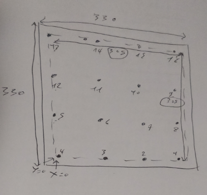

lion02 Posté(e) Novembre 19, 2018 Auteur Partager Posté(e) Novembre 19, 2018 (modifié) Bonsoir, Je vais essayer de donner les explications pour @tomg778 et @Tfou57 que je remercie. Mon plateau fait 330x330 mm ma zone de print 305x305mm Je palpe sur 16 points en partant du bas a gauche et je finis a droite en haut, enfin c'est marlin qui décide. Mon MARLIN 1.1.6 qui fonctionne très bien ci dessous: Configuration.h et mon marlin 1.1.9 que je n'ai pas encore essayé mais qui donne ok en vérification par contre je ne peux pas mettre 305x305 Configuration.h lion02 Modifié (le) Novembre 19, 2018 par lion02 Lien vers le commentaire Partager sur d’autres sites More sharing options...

Tfou57 Posté(e) Novembre 20, 2018 Partager Posté(e) Novembre 20, 2018 (modifié) Il y a 14 heures, lion02 a dit : Ah , la position d'origine X de ton BL Touch de ton imprimante est haut dessus du bed ! Comme ton BL Touch est 25mm derrière la buse, lorsque tu probes avec ton BL Touch et comme tu déclares: #define FRONT_PROBE_BED_POSITION 25, lors du palpage de ton point 4 la buse est donc pile à la verticale du bord avant du bed. Ai-je bien compris ? ( ton croquis ne positionne pas le BL Touch par rapport au bord du bed lorsqu'il est au point 4) #define FRONT_PROBE_BED_POSITION 25 ne devrait pas être #define FRONT_PROBE_BED_POSITION 0 ? Ton offset BL Touch / buse devrait être défini dans les lignes "PROBE_OFFSET_FROM_EXTRUDER" Pourquoi tu as commenté cette déclaration d'offset ci-dessous ? //X_PROBE_OFFSET_FROM_EXTRUDER 0 // X offset: -left +right [of the nozzle] //Y_PROBE_OFFSET_FROM_EXTRUDER 25 // Y offset: -front +behind [the nozzle] (Décalage Y : -avant la buse +arrière la buse: c'est bien +25) //Z_PROBE_OFFSET_FROM_EXTRUDER 0 // Z offset: -below +above [the nozzle] 16 points de palpage ? Parce que ton bed est si déformé que cela à chaud ? Modifié (le) Novembre 20, 2018 par Tfou57 Lien vers le commentaire Partager sur d’autres sites More sharing options...
lion02 Posté(e) Novembre 20, 2018 Auteur Partager Posté(e) Novembre 20, 2018 Il y a 7 heures, Tfou57 a dit : Ah , la position d'origine X de ton BL Touch de ton imprimante est haut dessus du bed ! Comme ton BL Touch est 25mm derrière la buse, lorsque tu probes avec ton BL Touch et comme tu déclares: #define FRONT_PROBE_BED_POSITION 25, lors du palpage de ton point 4 la buse est donc pile à la verticale du bord avant du bed. Ai-je bien compris ? ( ton croquis ne positionne pas le BL Touch par rapport au bord du bed lorsqu'il est au point 4) il est a 25mm en arriere #define FRONT_PROBE_BED_POSITION 25 ne devrait pas être #define FRONT_PROBE_BED_POSITION 0 ? 25 correspond au 25mm de mon BL touch derrière la buse à 0 j'ai une erreur Ton offset BL Touch / buse devrait être défini dans les lignes "PROBE_OFFSET_FROM_EXTRUDER" oui j'ai bien ça : #define Y_PROBE_OFFSET_FROM_EXTRUDER 25 Pourquoi tu as commenté cette déclaration d'offset ci-dessous ? c'est comme ça dans marlin avec les commentaires, j'ai copié et déplacé ces lignes pour avoir les informations sous les yeux au même endroit. Ces lignes sont bien activées plus haut dans marlin //X_PROBE_OFFSET_FROM_EXTRUDER 0 // X offset: -left +right [of the nozzle] //Y_PROBE_OFFSET_FROM_EXTRUDER 25 // Y offset: -front +behind [the nozzle] (Décalage Y : -avant la buse +arrière la buse: c'est bien +25) //Z_PROBE_OFFSET_FROM_EXTRUDER 0 // Z offset: -below +above [the nozzle] 16 points de palpage ? Parce que ton bed est si déformé que cela à chaud ? Non j'imprime avec une buse de 0.3mm et en couche de 0.1 en ABS donc je dois avoir une correction au top. Configuration.h Lien vers le commentaire Partager sur d’autres sites More sharing options...
Tfou57 Posté(e) Novembre 20, 2018 Partager Posté(e) Novembre 20, 2018 (modifié) Il y a 2 heures, lion02 a dit : Ai-je bien compris ? ( ton croquis ne positionne pas le BL Touch par rapport au bord du bed lorsqu'il est au point 4) il est a 25mm en arriere Tu nous avais déjà dit que le BL Touch était 25mm ( Y ) derrière la buse : OK Il y a 2 heures, lion02 a dit : il est a 25mm en arriere Le BL Touch est donc au point 4 qui a les coordonnées X=0/Y=25 Bizarre , car cela semble pas conforme à ton dessin du bed. Tu as des incohérences sur 2 ensembles de déclarations et ton dessin: Je m'y perds !!!! // The size of the print bed #define X_BED_SIZE 305 #define Y_BED_SIZE 305 .... #define LEFT_PROBE_BED_POSITION 0 #define RIGHT_PROBE_BED_POSITION 304 // Sur ton dessin du bed , entre les points 8 et 9 , tu indiques 305 ( forcement par rapport à X=0) 304 mettrait les points 1,8,9 et 16 à 1mm du bord droit du bed #define FRONT_PROBE_BED_POSITION 25 #define BACK_PROBE_BED_POSITION 304 // Sur ton dessin du bed , entre les points 14 et 15 , tu indiques 305 (forcement par rapport à Y=0) 304 mettrait les points 13,14,15et 16 à 1mm du bord arrière du bed Modifié (le) Novembre 20, 2018 par Tfou57 Lien vers le commentaire Partager sur d’autres sites More sharing options...

tomg778 Posté(e) Novembre 21, 2018 Partager Posté(e) Novembre 21, 2018 Il y a 10 heures, Tfou57 a dit : Bizarre , car cela semble pas conforme à ton dessin du bed. ah, merci @Tfou57, je savais bien que le problème venait de ces 25mm... je le sais, j'ai galéré pendant 1 semaine avec ça!! Lien vers le commentaire Partager sur d’autres sites More sharing options...
Tfou57 Posté(e) Novembre 21, 2018 Partager Posté(e) Novembre 21, 2018 (modifié) @lion02 et @tomg778 , il semble que j'ai dis une bêtise , la variable MIN_PROBE_EDGE est utilisable sur tous les axes. J'apprends et corrige mon mince savoir sur l'impression 3D en permanence grâce à ce forum et aux interventions de Tous! N'hésiter donc à intervenir lorsque des dires ne sont pas totalement justes ! J'ai également un manque de compréhension Marlin à propos de l'ABL Bilinéaire: Comment Marlin connaît le positionnement du bed par rapport aux origines X et Y de l'imprimante ? Je pense que cela provient de la déclaration du capteur ABL au centre du bed (M206 X0 Y0 Z0 puis M500), mais je ne sais pas quelles lignes dans Marlin positionne le bed déclaré par les 2 lignes #define X_BED_SIZE 305 et #define Y_BED_SIZE 305 Cet extrait de code sert peut-être à la définition de la position du bed , mais je ne sais pas quelles lignes de code font le calcul: #define Z_SAFE_HOMING #if ENABLED(Z_SAFE_HOMING) #define Z_SAFE_HOMING_X_POINT ((X_BED_SIZE) / 2) // X point for Z homing when homing all axes (G28). #define Z_SAFE_HOMING_Y_POINT ((Y_BED_SIZE) / 2) // Y point for Z homing when homing all axes (G28). #endif Avez-vous des informations à me donner à ce sujet ? Cela fonctionne mais j'aime bien comprendre le code Marlin à ce sujet ! Modifié (le) Novembre 21, 2018 par Tfou57 Lien vers le commentaire Partager sur d’autres sites More sharing options...
