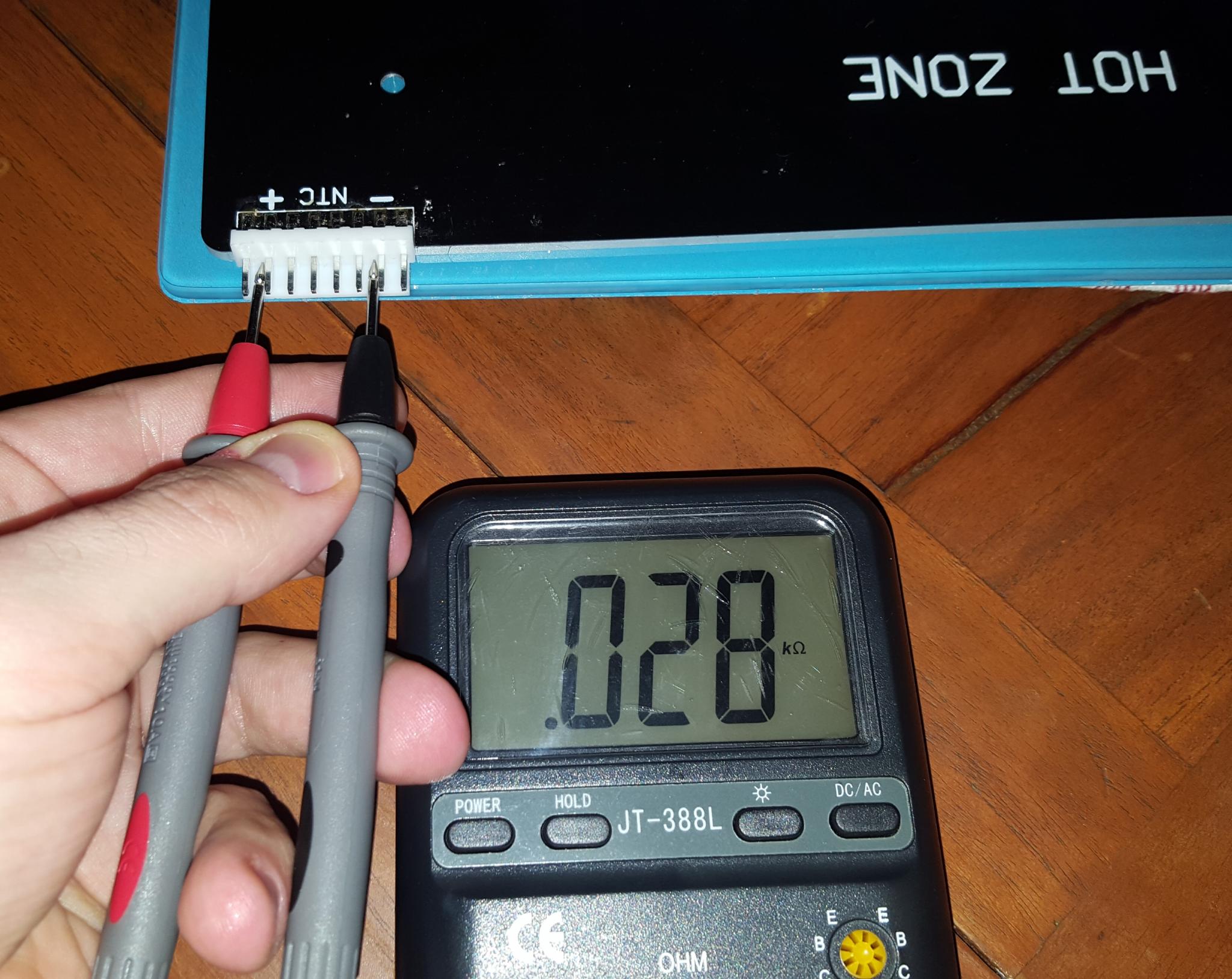

DanRZ Posté(e) Novembre 25, 2018 Auteur Partager Posté(e) Novembre 25, 2018 Salut. J'ai effectivement trouvé un ou deux posts sur le sujet. J'ai effectué quelques mesures : J'ai bien 24V aux bornes du plateau quand j'active le chauffage. Et j'ai une résistance de 20 Ohms ... ça me parait faible ... On parle de 200 Ohms dans d'autres posts. Je crois que mon plateau est le coupable ... A part les soudures je ne vois pas ce qui peut mal fonctionner. Je vais aller voir comment on contrôle des soudures avec un multimètre. Lien vers le commentaire Partager sur d’autres sites More sharing options...
Janpolanton Posté(e) Novembre 25, 2018 Partager Posté(e) Novembre 25, 2018 il y a 11 minutes, DanRZ a dit : J'ai bien 24V aux bornes du plateau quand j'active le chauffage. Et j'ai une résistance de 20 Ohms ... ça me parait faible ... On parle de 200 Ohms dans d'autres posts. Je crois que mon plateau est le coupable ... A part les soudures je ne vois pas ce qui peut mal fonctionner. Je vais aller voir comment on contrôle des soudures avec un multimètre. Salut! La résistance normale d'un bed de 140W est de l'ordre de 1 Ohm en 12 V et de 4 Ohms en 24V. 1 Lien vers le commentaire Partager sur d’autres sites More sharing options...
DanRZ Posté(e) Novembre 25, 2018 Auteur Partager Posté(e) Novembre 25, 2018 Merci, du coup j'ai des résistances trop fortes ... suis un peu perdu sur le diagnostic Lien vers le commentaire Partager sur d’autres sites More sharing options...
Janpolanton Posté(e) Novembre 25, 2018 Partager Posté(e) Novembre 25, 2018 Je ne sais pas comment tu as fait tes mesures. Des photos peut-être... Lien vers le commentaire Partager sur d’autres sites More sharing options...
DanRZ Posté(e) Novembre 25, 2018 Auteur Partager Posté(e) Novembre 25, 2018 (modifié) Dur de prendre en photo d'une main mais en voilà une. Mon multi est sur 2 KOhms et affiche 0.028 soit 28 Ohms. Toutes les continuités sont bonnes et je n'ai pas de résistance (0 Ohm) entre la fiche et la soudure. Modifié (le) Novembre 25, 2018 par DanRZ Lien vers le commentaire Partager sur d’autres sites More sharing options...
agb Posté(e) Novembre 25, 2018 Partager Posté(e) Novembre 25, 2018 (modifié) Bonsoir, je viens de mesurer la mienne je trouve 2 ohms et c'est bien du 24v Modifié (le) Novembre 25, 2018 par agb 1 Lien vers le commentaire Partager sur d’autres sites More sharing options...

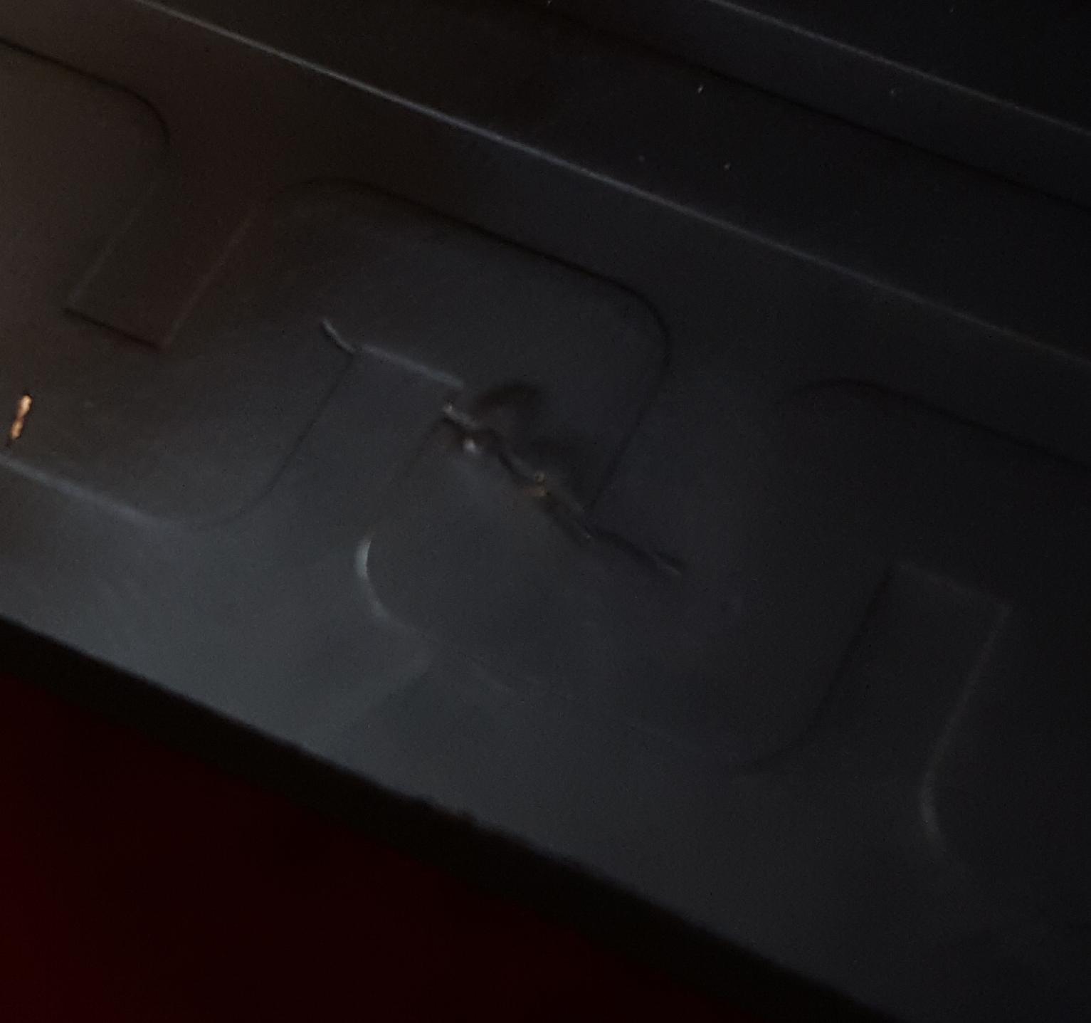

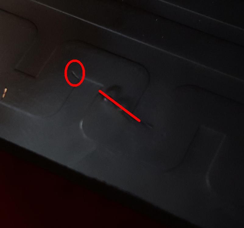

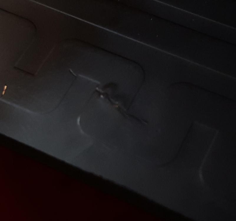

DanRZ Posté(e) Novembre 25, 2018 Auteur Partager Posté(e) Novembre 25, 2018 Une autre photo de la piste chauffante avec comme une coupure/boursufflure ... Lien vers le commentaire Partager sur d’autres sites More sharing options...
agb Posté(e) Novembre 25, 2018 Partager Posté(e) Novembre 25, 2018 Bonsoir, c'est clair la résistance a morflé, à ta place j’enverrais les photos au support de Gearbest pour qu'ils te renvoient un plateau Lien vers le commentaire Partager sur d’autres sites More sharing options...
Janpolanton Posté(e) Novembre 26, 2018 Partager Posté(e) Novembre 26, 2018 +1 avec @agb Tu tiens le coupable. Ton bed est mort. Lien vers le commentaire Partager sur d’autres sites More sharing options...
Jean-Claude Garnier Posté(e) Novembre 26, 2018 Partager Posté(e) Novembre 26, 2018 (modifié) En attendant la réponse de Girbeste (j'en rigole déjà...) Mort pour mort, j'essaierais de gratter soigneusement l'isolant tout autour de la boursouflure pour mettre à nu la piste, et je ferais un pont de soudure. Après, je sais pas si ça peut chémar, je l'ai jamais fait, si ça se trouve ça va pas prendre l'étain. Mais si t'es trop à cran, ça se tente. De toutes façons, si tu le fais il ne faudra pas compter sur ton fer pour chauffer suffisamment vite l'ensemble. Moi quand j'ai à souder sur le bed (le mien est sans connecteur, les fils sont directement soudés dessus) Caisse que je disais ? Oui, tu prépares bien ton chantier, ton fer, tes gants, ta soudure toussa toussa, tu démontes ton bed et tu le mets dessus dessous sul' gaz. Tu chauffes modérément, t'inquiètes ça risque rien. Tu touches avec la soudure et quand tu vois qu'elle commence à fondre, tu éteins et tu finis avec le fer. Evidemment, c'est un tuyau rhétorique : si ça se trouve, ça n'est cuivré que sur la zone à souder, et là où ça a pété ça ne va pas coller. Et @Janpolanton l'aigle de Meaux caisse t'en pinces, tu le ferais, toi ? Modifié (le) Novembre 26, 2018 par Jean-Claude Garnier Lien vers le commentaire Partager sur d’autres sites More sharing options...

Yo' Posté(e) Novembre 26, 2018 Partager Posté(e) Novembre 26, 2018 (modifié) Hello, J'ai comme l'impression que le bed s'est pris un coup (de cutter ?). ça peut être un moyen de négocier. Modifié (le) Novembre 26, 2018 par Yo' Lien vers le commentaire Partager sur d’autres sites More sharing options...

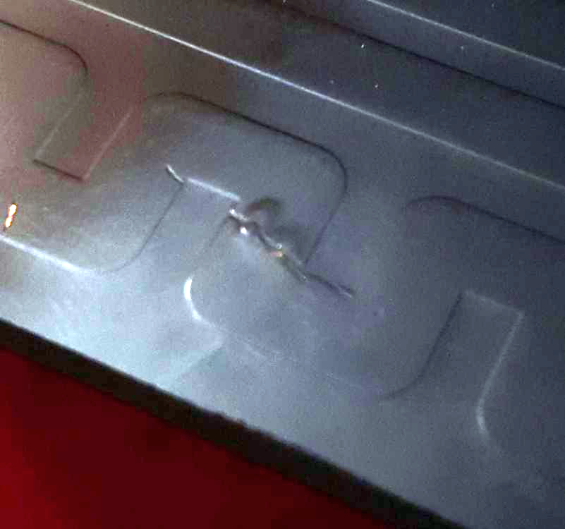

Janpolanton Posté(e) Novembre 26, 2018 Partager Posté(e) Novembre 26, 2018 (modifié) Bonjour à tous, JCG a raison (comme souvent) et mort pour mort, ça vaut le coup de tenter la réparation tout en négociant avec gearbest. J'ai retravaillé ta photo du bed pour mieux voir les détails. Celle-ci tu peux la mettre dans ton dossier gearbest avec la mesure de la résistance comme preuves. Modifié (le) Novembre 26, 2018 par Janpolanton Lien vers le commentaire Partager sur d’autres sites More sharing options...
DanRZ Posté(e) Novembre 26, 2018 Auteur Partager Posté(e) Novembre 26, 2018 Salut et merci pour vos réponses. La bataille avec gearbest est déjà engagée ... ils me proposent un retour complet à mes frais. Je vais insister ... on dirait bien un coup de cutter qui a fragilisé la piste. Merci pour le lien de la pièce que j'ai cherché en vain hier. Lien vers le commentaire Partager sur d’autres sites More sharing options...
Jean-Claude Garnier Posté(e) Novembre 26, 2018 Partager Posté(e) Novembre 26, 2018 il y a 9 minutes, DanRZ a dit : .. /.. ils me proposent un retour complet à mes frais C'est une blague ????? Si tu le fais ça va te coûter un rein. Faut pas lâcher..... Lien vers le commentaire Partager sur d’autres sites More sharing options...
Janpolanton Posté(e) Novembre 26, 2018 Partager Posté(e) Novembre 26, 2018 ça ne ressemble pas à un coup de cutter mais à un défaut de fabrication. Foutu pour foutu, je tenterais la réparation en grattant pour mettre le cuivre à nu et colmater avec de la soudure. Pour gearbest, si tu as payé par paypal, ouvre un litige, ça va les faire bouger. Lien vers le commentaire Partager sur d’autres sites More sharing options...
