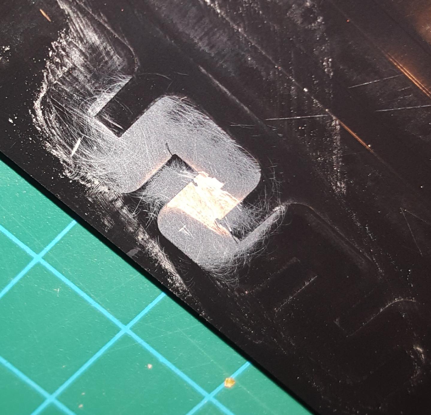

DanRZ Posté(e) Novembre 28, 2018 Auteur Partager Posté(e) Novembre 28, 2018 Salut, bon il y a définitivement un problème avec ce plateau ... Sur aliexpress il y en avait 127 disponibles il y a quelques jours et là, plus rien Certains ont dû en acheter en prévision, j'aurais dû faire pareil. Sinon le SAV gearbest vient seulement ( enfin ) de me demander de mesurer la résistance du plateau qui devrait être à 2.1 Ohms. J'ai déjà effectué la mesure il y a 2 ou 3 jours et je leur avait donné la valeur de 28 Ohms, trop forte apparemment. Bref, je crois qu'il joue un peu avec ma patience ... mais je tiens bon. Lien vers le commentaire Partager sur d’autres sites More sharing options...

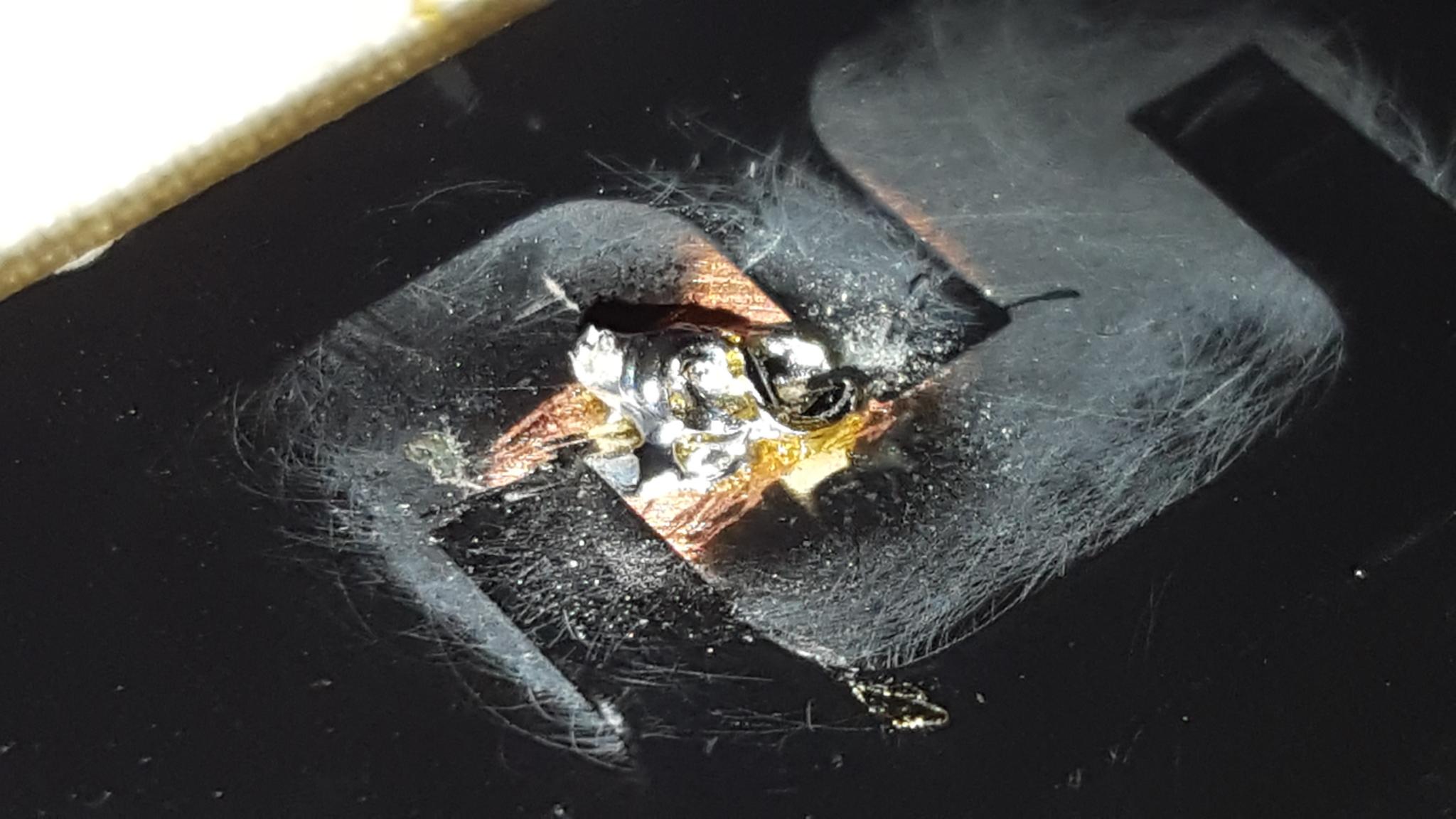

DanRZ Posté(e) Novembre 30, 2018 Auteur Partager Posté(e) Novembre 30, 2018 Bon ... des nouvelles de mon plateau ... J'ai tenté de réparer mon plateau et je pense que je l'ai récupéré. Retrait du vernis, mise a nue de la piste en cuivre, chauffage, petit point de soudure et coup de peinture thermo. J'ai utilisé du fil étain mais un poil trop gros, la soudure est épaisse et moche mais je suis revenu à 2 Ohms de résistance ... Je teste ça demain ... Lien vers le commentaire Partager sur d’autres sites More sharing options...
Janpolanton Posté(e) Novembre 30, 2018 Partager Posté(e) Novembre 30, 2018 il y a 36 minutes, DanRZ a dit : .... mais je suis revenu à 2 Ohms de résistance ... C'est le principal, ça va fonctionner. L'impression 3D, c'est parfois se comporter en Mac Gyver. 2 Lien vers le commentaire Partager sur d’autres sites More sharing options...
lion02 Posté(e) Novembre 30, 2018 Partager Posté(e) Novembre 30, 2018 (modifié) Un petit conseil pour reparer les pistes il faut ajouter un petit brin de fil avant de faire ta soudure. lion02 Modifié (le) Novembre 30, 2018 par lion02 Lien vers le commentaire Partager sur d’autres sites More sharing options...

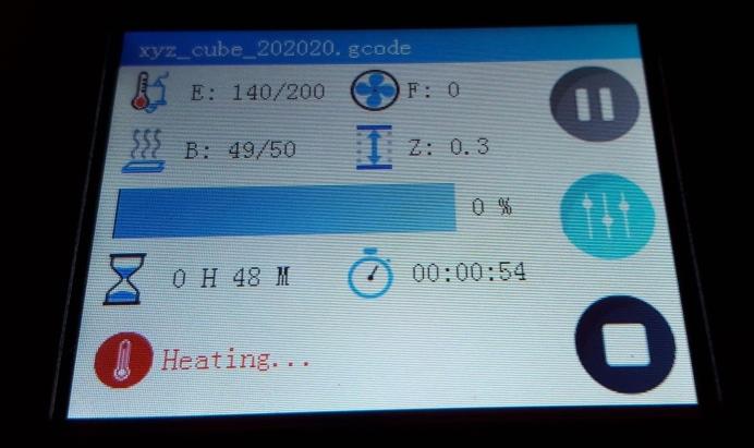

DanRZ Posté(e) Décembre 1, 2018 Auteur Partager Posté(e) Décembre 1, 2018 (modifié) Salut, bonne nouvelle, ça remarche ... hop je file imprimer un cube pour vérifier la calibration. Merci pour votre support moral et technique. PS : Je reste en contact avec gearbest Modifié (le) Décembre 1, 2018 par DanRZ 1 Lien vers le commentaire Partager sur d’autres sites More sharing options...
