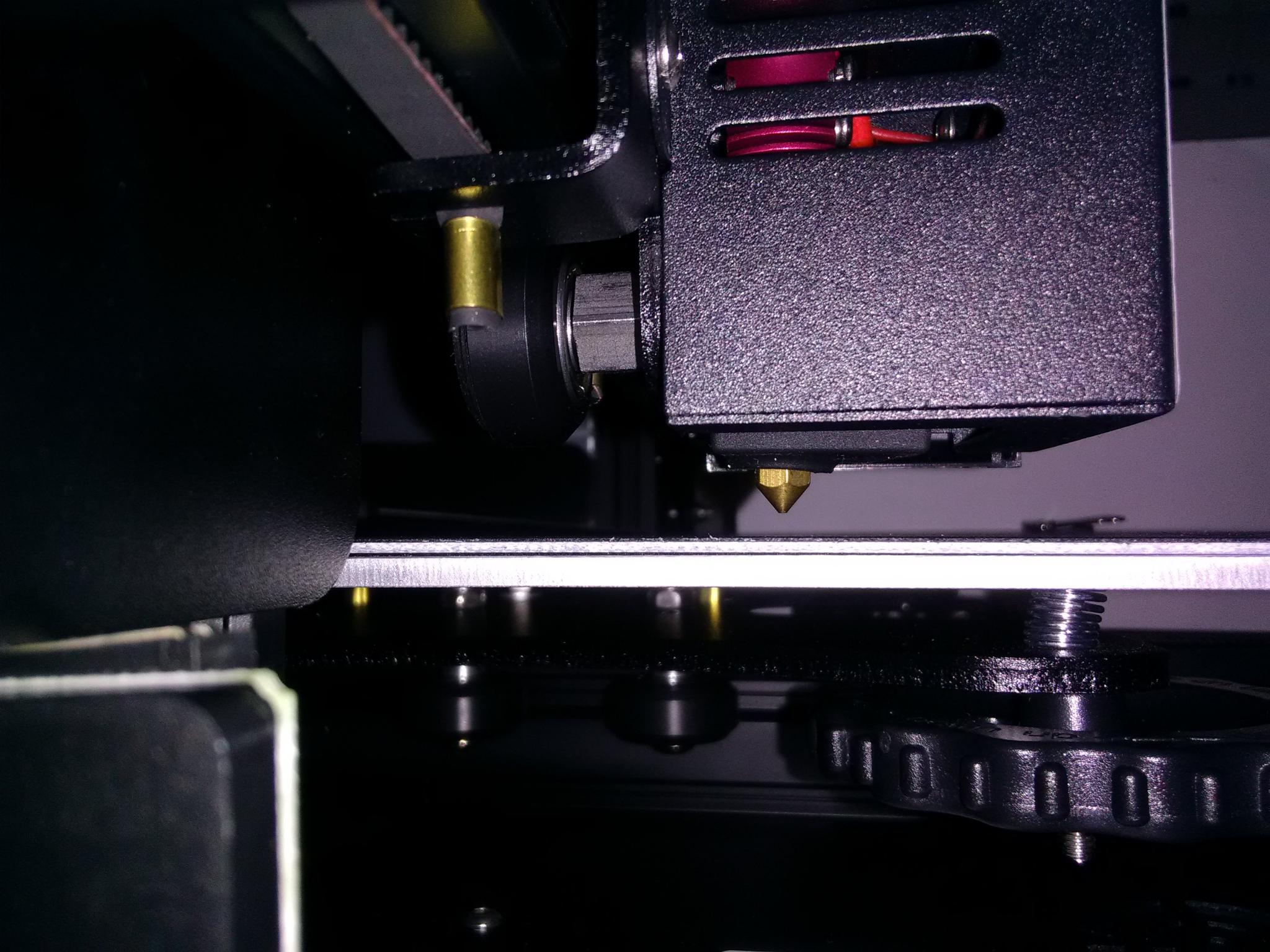

Je viens de faire l’acquisition d'une Ender 3D et j'ai un petit problème pour monter le capteur de butée pour l'axe Z.
La pièce en L comprend une petit ergot qui empêche de descendre le capteur plus bas car cet ergot bute sur le montant horizontal du châssis . une fois monté le capteur est trop haut du coup la buse se trouve à 6-7mm du plateau (les vis de réglages du plateau sont desserrées  au max)
Si je veux descendre le capteur la pièce en L se trouve tordue car l'ergot fait un surépaisseur et il est très difficile de régler la bonne hauteur.
Avez vous eu se problème ? Faut-il que je lime cet ergot ? ou existe-il une astuce pour régler la bonne hauteur de la buse par rapport au plateau ?
Quelle doit être la distance de la buse par rapport au plateau pour le démarrage de l'impression ?
Je mets une photo du capteur et du support en L.
Merci

Sinon, avant le début de l'impression, il faut (à chaud) que tu puisses glisser une feuille de papier d'imprimante pliée en deux sous la buse

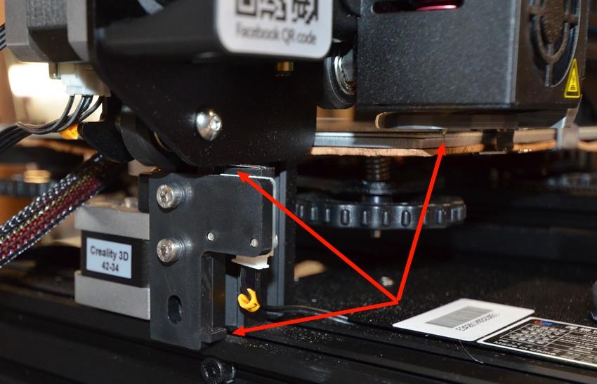

Moi aussi j'ai l'ergot sur ma récente Ender 3 mais finalement il ne me gène pas, au début je l'avais mis plus bas et donc la pièce en L mal mise, mais plus maintenant et ça va bien comme on le voit sur la photo l'ergot est contre le rail horizontal, le contact enfoncé la buse est au niveau du plateau (épaisseur d'une feuille de papier), j'ai juste ajouté une feuille de liège (2 mm) pour isoler le dessous du plateau chauffant. Mon plateau en alu est un peu "creux" au millieu environ - 0.15 mm compensé en partie par un ressort dessous qui pousse un peu.
Vérification à faire à chaud pour le réglage du plateau.

Je pensais que lorsque le capteur de butée se déclenchait (petit clic) la buse d'impression devait être au contact du plateau (tout en laissant l'épaisseur d'une feuille).
Dans mon cas avec le L positionné comme Michel le montre la buse est à 6/7mm du plateau et si je poursuit la descente elle arrive au contact du plateau.
Est-ce que le capteur ne coupe pas la descente de la tête d'impression ?

C'est normalement son rôle quand il fonctionne. Quand le tripode métallique pousse sur cet interrupteur, un signal est envoyé à la carte mère pour lui indiquer que le plateau est atteint et cela coupe l'alimentation du moteur de l'axe Z.
Tu peux le vérifier facilement. Monte ton axe Z de 10 cm puis fait le descendre via le boitier de commande (l'écran), tu presse la languette métallique du contacteur de fin et la descente s'arrête. Si elle ne s'arrête pas alors ton contacteur a un problème (il est parfois mal connecté).

Non bien sûr elle devrait être comme sur ma photo, est-ce que l'ensemble avec la tête est bien positionné sur le rail, est-ce que ça coulisse bien. Il faut chercher d'où sa vient, comparer avec ma photo.
6 à 7 mm c'est beaucoup. Est-ce que la distance entre plateau et le lit chauffant est comme le mien, attention j'ai 2 mm de liège qui diminue un peu la distance et comprime un peu plus les ressorts.

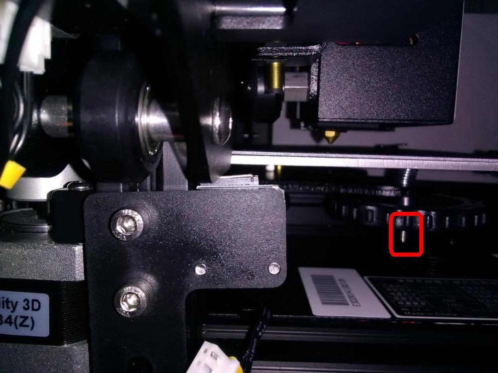

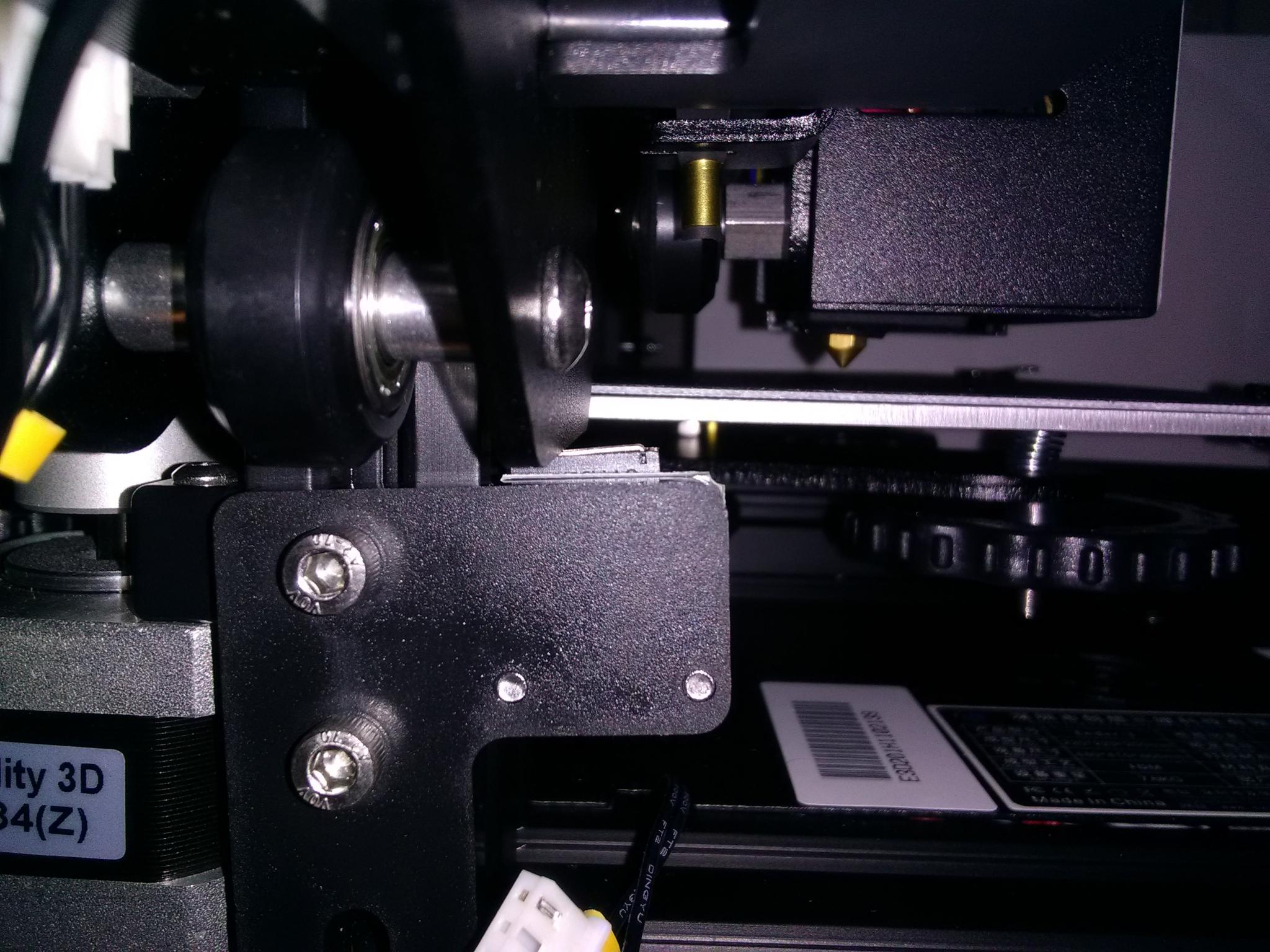

Bonjour je viens de vérifier, je ne vois pas d'erreur dans mon montage 😞
Si j'abaisse au max j'ai toujours la buse qui est à 6/7mm (pas mesuré précisément)
je mets 2 photos, les ressort sont comprimés au maximum lors de la photo mais si je dévisse les molettes je ne rattrape pas le 7mm.IMG_20181122_201621.thumb.jpg.3f61afb5e4e05d579c8dc3739ec624eb.jpgIMG_20181122_201658.thumb.jpg.1be93ed05e5bfbfa6f139b03b0532acc.jpg
Est-ce que la tête d'impression est différente et donc moins haute ?
Merci

Oui elle bute sur un ergot (cf photo postée par Michel) donc il faut que je lime l'ergot.
Soit il y a eu une modification de conception soit une des pièces n'est pas adaptée.
Je vais supprimer cet ergot et régler de façon a positionner la buse à la bonne hauteur.
Merci

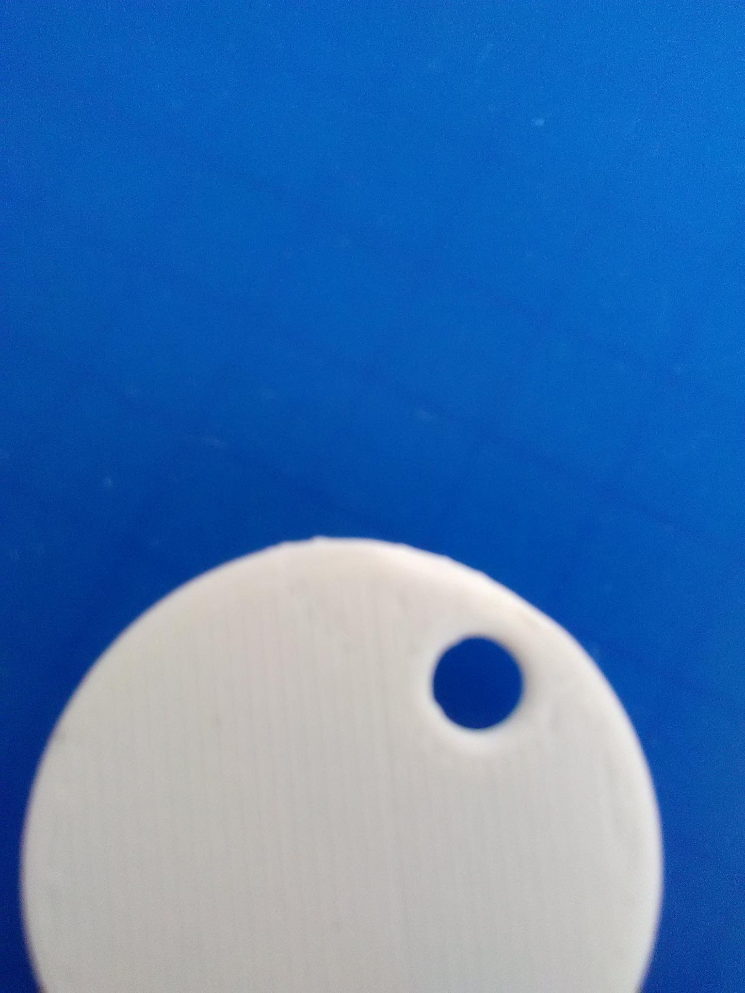

Je viens de faire mon premier test d'impression avec l’échantillon de filament livré avec la machine un jeton pour cadi .
Résultat pas trop mal malgré un manque de matière sur une petite partie.
