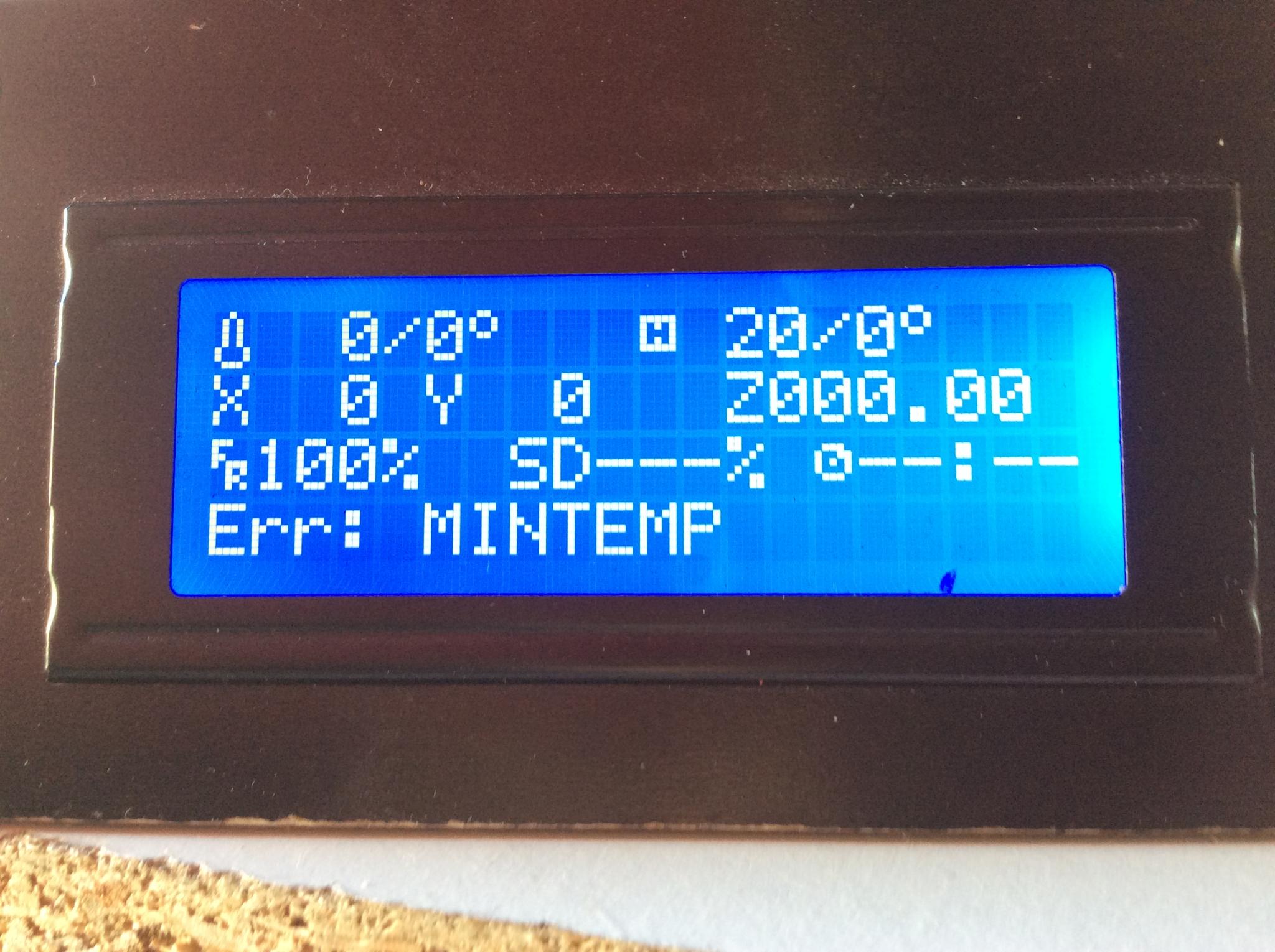

je possède une PRUSA i3 CTC, qui marche parfaitement seulement j’ai déplacé cette imprimante et lors de la remise en route l’afficheur indique une erreur voir la pièce jointe.
Cela est il un problème de sonde thermique ou bien une coupure de fil ?
merci pour votre aide.

il y a 17 minutes, Bernard Jean a dit :
oui, soit la sonde est morte soit elle est débranchée, donc en premier contrôle le branchement de celle ci sur la carte
