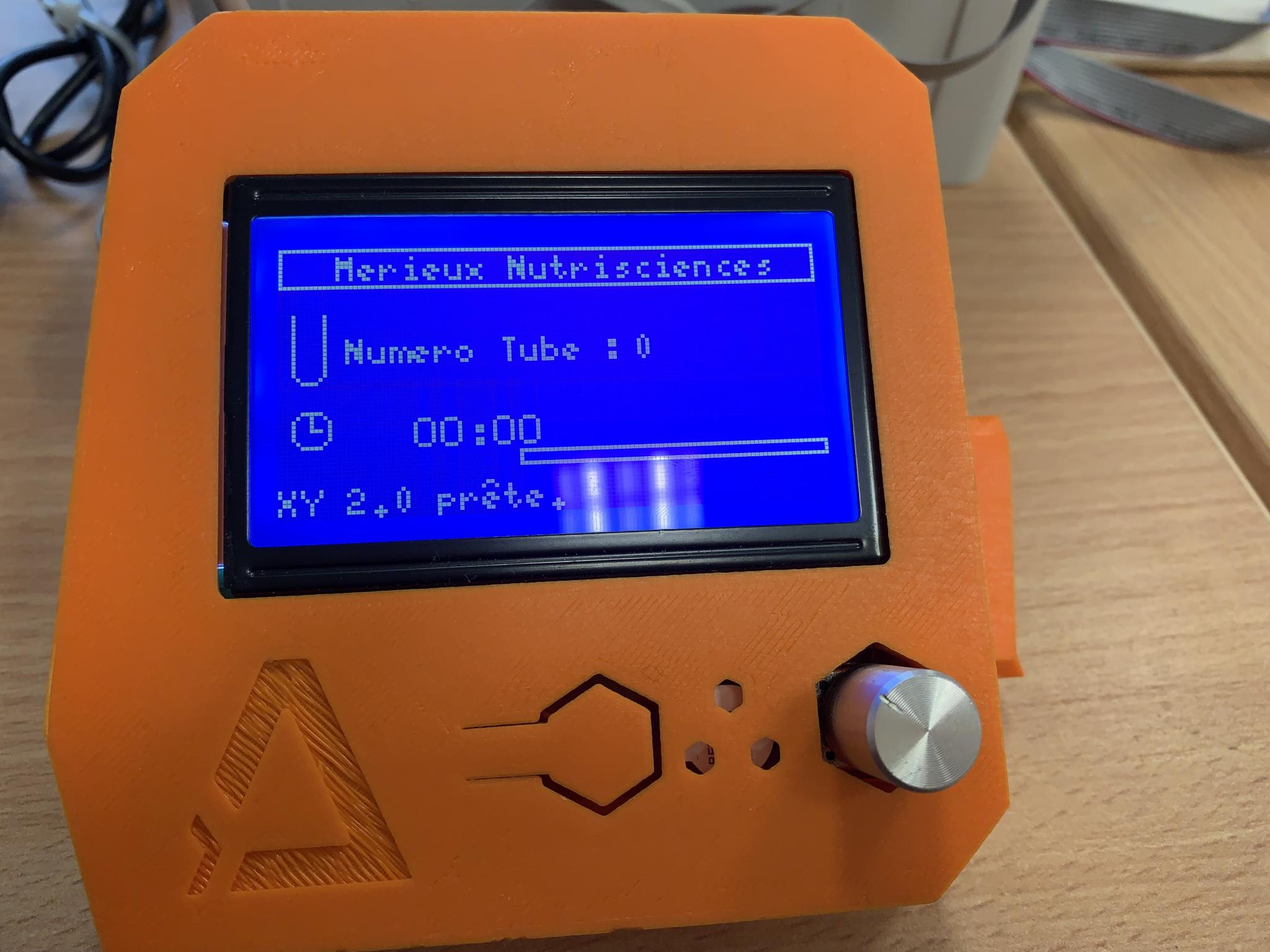

Melvin Posté(e) Novembre 26, 2018 Auteur Partager Posté(e) Novembre 26, 2018 Bonjour, Pour ma part j'aurai deux questions. La première : J'ai modifié mon écran et il y a une chose que je n'arrive pas à faire, voici ci-joint mon écran, j'aimerais déplacer la bar de progression pour la mettre au niveau de l'horloge. Je suis donc allé dans le fichier "ultralcd_impl_DOGM.h" et j'ai cherché le code correspondant que voici : // Progress bar frame // #define PROGRESS_BAR_X 54 #define PROGRESS_BAR_WIDTH (LCD_PIXEL_WIDTH - PROGRESS_BAR_X) if (PAGE_CONTAINS(49, 52 - (TALL_FONT_CORRECTION))) // 49-52 (or 49-51) u8g.drawFrame(PROGRESS_BAR_X, 49,PROGRESS_BAR_WIDTH, 4 - (TALL_FONT_CORRECTION)); if (IS_SD_PRINTING) { // // Progress bar solid part // if (PAGE_CONTAINS(50, 51 - (TALL_FONT_CORRECTION))) // 50-51 (or just 50) u8g.drawBox( PROGRESS_BAR_X + 1, 50, (uint16_t)((PROGRESS_BAR_WIDTH - 2) * card.percentDone() * 0.01), 2 - (TALL_FONT_CORRECTION) ); J'ai essayé de comprendre et la première partie contient le cadre fixe et la seconde la partie qui évolue. Je sais que le changement de coordonnée se fait dans le "ug8.drawBox, cependant lorsque je les modifies cela ne fonctionne pas je me suis donc demandé ce que voulait dire cette partie de code: " if (PAGE_CONTAINS(49, 52 - (TALL_FONT_CORRECTION))) // 49-52 (or 49-51)" Cependant je n'arrive pas à comprendre, est-ce qu'un expert pourrait m'aider à comprendre, j'ai cherché sur internet et je ne trouve pas les fonctions. Seconde question : Lorsque je vais dans le menu j'ai : -Surveiller -Préparer -Contrôler -Imprimer depuis SD -Infos imprimante Je voudrais bloquer l’accès ou faire disparaître "Préparer" et "Contrôler" afin que personne n'y touche. J'ai trouvé que cela se trouve dans le fichier "ultralcd.cpp" mais j'ai du mal à trouver, j'essai mais si quelqu'un pourrait m'aider se serait encore un très bon point. Merci d'avance ! Lien vers le commentaire Partager sur d’autres sites More sharing options...
