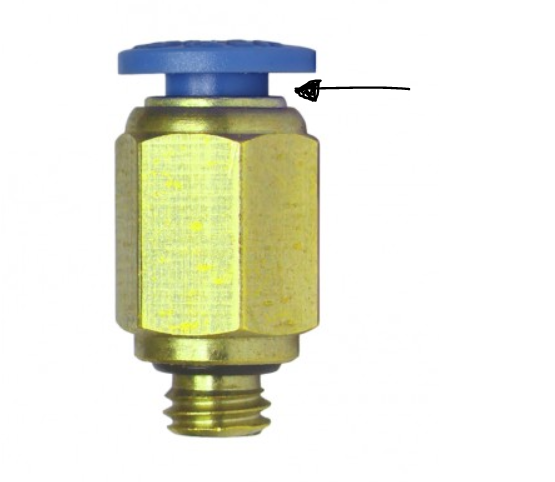

nanny48 Posté(e) Novembre 23, 2018 Partager Posté(e) Novembre 23, 2018 bonjour j'ai un probleme avec le tube qui mene le filament à la buse celui-ci ne fait que s'enlever ,le fil se repend à l'intérieur de l'imprimante celui-ci ne fait que s'enlever ,il y a il une solution pour régler ce probleme ? merci Lien vers le commentaire Partager sur d’autres sites More sharing options...
Jean-Claude Garnier Posté(e) Novembre 23, 2018 Partager Posté(e) Novembre 23, 2018 Hello Apparemment ça arrive avec certains pneufits >>> de mauvaise qualité Il faut (paraît-il.....) glisser une espèce de languette en forme de U ici : Pour éviter que le tube ne ressorte.... Y paraît. Moi ça me l'a jamais fait. Y'a la pièce à Saint Guiveurse, ici >>>> Lien vers le commentaire Partager sur d’autres sites More sharing options...
nanny48 Posté(e) Novembre 25, 2018 Auteur Partager Posté(e) Novembre 25, 2018 Bonjour si je supprime ce tube il y a t-il un incidence sur le guidage du fil dans la buse Lien vers le commentaire Partager sur d’autres sites More sharing options...
