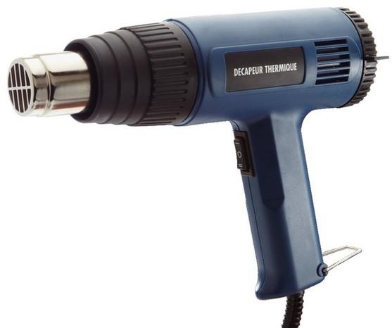

Jean-Claude Garnier Posté(e) Novembre 24, 2018 Partager Posté(e) Novembre 24, 2018 (modifié) Il y a 8 heures, Bleckers a dit : .. /.. Une idée ???? Une petite, mais elle vaut ce qu'elle vaut... Moi quand je suis pressé et que je sens que ça va prendre des plombes, j"aide" le plateau à chauffer avec un coup de décapeur thermique. (c'est comme un sèche-cheveux XXL) Faut faire gaffe, ça chauffe VRAIMENT fort ! J'ai celui-là >>> 17€ chez Brico-dépôt. Il est génial pour rétreindre les gaines thermo-rétractables Modifié (le) Novembre 24, 2018 par Jean-Claude Garnier 1 Lien vers le commentaire Partager sur d’autres sites More sharing options...
Guillaume3D Posté(e) Novembre 24, 2018 Partager Posté(e) Novembre 24, 2018 il y a 8 minutes, Jean-Claude Garnier a dit : Moi quand je suis pressé et que je sens que ça va prendre des plombes, j"aide" le plateau à chauffer avec un coup de décapeur thermique. Ça risque pas de casser le verre ? Lien vers le commentaire Partager sur d’autres sites More sharing options...

Bleckers Posté(e) Novembre 25, 2018 Auteur Partager Posté(e) Novembre 25, 2018 Salut à tous et merci pour vos réponse !!! Alors je vais essayer de répondre à tout le monde ^^ Dans ma pièce il ne faisais pas spécialement froid (je dirais 23/25°). Pour la tension que j'ai à mon plateau j'ai pas mon multimètre sous la main je vérifierais ça, mais juste pour savoir personne n'a jamais imprimé d'abs avec une cr10 d'origine ??! Pour le pla par contre aucun soucis j'imprime a 65° et le plateau monte en 10 min à cette température.. L'idée du décapeur thermique pourquoi pas j'en ai un en plus mais de toute facon il ne tiendra jamais la température pendant l'impression. Non ma cr10 n'est pas dans un caisson c'est en projet mais pas pour le moment ^^ @rmlc460 tu dis de passer le lit en 220 ? pourquoi pas mais comment ? Lien vers le commentaire Partager sur d’autres sites More sharing options...
