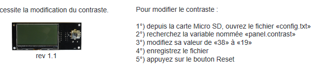

Iseo2 Posté(e) Novembre 24, 2018 Partager Posté(e) Novembre 24, 2018 Bonjour, Lors de la premières mise en route de ma Metal Motion i3, l'écran LCD s'allume mais n'indique rien. J'ai éteint et rallumé la machine plusieurs fois mais sans effet. J'ai aussi contrôlé les câblages, tout est bon. Le bouton rotatif n'y fait rien non plus. Une petite aide me serait très utile.... Merci. Lien vers le commentaire Partager sur d’autres sites More sharing options...

Iseo2 Posté(e) Novembre 26, 2018 Auteur Partager Posté(e) Novembre 26, 2018 Bonjour, Merci pour les deux réponses. J'ai formaté la sd et remis le firmware sans résultat. J'ai mis le contraste à 19 et pas de résultat non plus. Du coup j'ai appelé le support RepRap France qui m'ont demandé de renvoyer l'écran LCD, les nappes et l'Emotronic. Tout cela part à la poste demain matin. Suite au prochain numéro.... Lien vers le commentaire Partager sur d’autres sites More sharing options...
