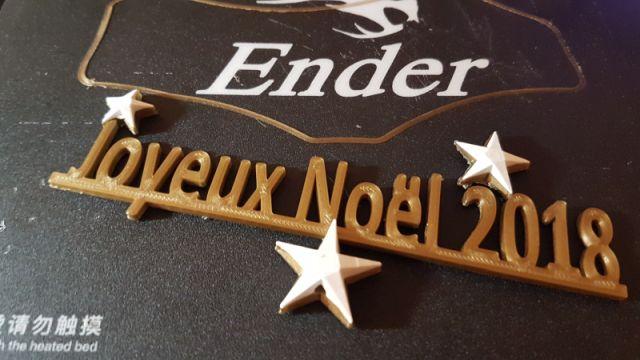

vr34 Posté(e) Décembre 16, 2018 Auteur Partager Posté(e) Décembre 16, 2018 (modifié) C'est plus simple que je ne pensais. Ma procédure : 1) Générer le gcode dans Cura. 2) En affichage "Vue en couches", repérer le numéro de la couche à partir de laquelle il doit y avoir le changement de filament. Notons le <N> 3) Hors de Cura, éditer le fichier gcode avec un éditeur de texte. Rechercher la ligne ";LAYER:<N>". Juste au dessus de cette ligne, ajouter les 3 lignes suivantes : G0 X10 ;ecarte la tête de l'impression en cours M300 S900 P1000 ; emet un son de 900 Hz pendant 1 seconde G4 S60 ;attend 60 secondes Et enregistrer. 4) Lancer l'impression depuis la carte SD. A la fin de la ligne <N>-1, la tête part à gauche. L'imprimante émet un bip. Vous avez alors 1 minute pour appuyer sur Tune/Change filament (dernier item de la liste). L'appui ne fait rien. La procédure de changement de filament ne commencera qu'à la fin de la minute. Si vous appuyez plusieurs fois, cette procédure sera lancée autant de fois que vous avez appuyé ! 5) Au bout de la minute, la procédure de filament commence : l'extrudeur tourne à l'envers pour retirer le filament de la buse et du boden. Finir de le retirer en pressant le levier de l'extrudeur. Changer le filament, le pousser jusqu'à la tête en butée jusqu'à faire sortir de la buse le nouveau filament. 6) Appuyer sur le bouton de l'écran. L'impression repart Et voila mon premier test (draft ; 14 couches de filament doré puis 5 couches de blanc) : Donc c'est parti pour des badges en tout genre (cf ici avec ma précédente imprimante) Modifié (le) Décembre 16, 2018 par vr34 Lien vers le commentaire Partager sur d’autres sites More sharing options...
