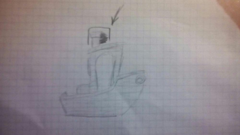

Guillaume3D Posté(e) Novembre 25, 2018 Partager Posté(e) Novembre 25, 2018 Hello !J'ai un problème: Sur Cura, j'ai mis que le temps minimum pour faire 1 couche était de 8 secondes, sinon la tête se lève pour attendre le temps, mais lorsque j'imprime un Benchy3D, comme la cheminée fait moins de 8/couche, la tête se lève et vas attendre à droite, mais lorsqu'elle fait ça, un peu de filament coule de la buse et donc quand elle revient sur la cheminée, à chaque fois ça fait comme des cheveux dans le vide. Des conseils ?Et aussi, des fois il y a des layer qui sont un peu blanches, ça vient de quoi ? J'imprime du PLA à 210°C mais ça me le fait aussi à 195°C (les lignes blanches et la cheminée )... Envoyé de mon U2 en utilisant Tapatalk Lien vers le commentaire Partager sur d’autres sites More sharing options...

Guillaume3D Posté(e) Novembre 25, 2018 Auteur Partager Posté(e) Novembre 25, 2018 salut tu n'as pas une petite photo??Ne sois pas ébloui par la beauté de mon oeuvre ! ;) :D Ça fait comme sur mon dessin, des résidu se colle sur la cheminée de mon p'tit benchy ...Envoyé de mon U2 en utilisant Tapatalk Lien vers le commentaire Partager sur d’autres sites More sharing options...
vri8 Posté(e) Novembre 25, 2018 Partager Posté(e) Novembre 25, 2018 tu peut essaye de mettre un rétracte avant quelle aille en pause pour évité peut être l'écoulement si cela est possible je travaille pas sous cura Lien vers le commentaire Partager sur d’autres sites More sharing options...

Guillaume3D Posté(e) Novembre 25, 2018 Auteur Partager Posté(e) Novembre 25, 2018 sinon très jolie dessin c'est la qualité de la photo qui laisse a désiré [emoji16] [mention=11679]Guillaume3D[/mention]Smartphone à 45 balles, désolé...Pour le rétract je ne sais pas comment on fait, il n'y a que deux options dans cura:-Temps minimum par couche (Perso 8s)-Lever la tête pour refroidir (√)Peut-être que je devrais décocher le "Lever la têre pour refroidir", mais j'ai peur que la buse fasse fondre la layer d'en dessous ... À part à imprimer à 20mm/s, je ne sais pas comment faire ...Envoyé de mon U2 en utilisant Tapatalk Lien vers le commentaire Partager sur d’autres sites More sharing options...
fran6p Posté(e) Novembre 29, 2018 Partager Posté(e) Novembre 29, 2018 Salut @Guillaume3D Avec les paramètres ci-dessous, ma CR10 ne fait pas de pause (ma vitesse d'impression est de 60mm/s). Tu devrais installer le plugin-in (utilise l'onglet du menu dénommé Marketplace dans la version 3.6.0) intitulé Cura settings guide (en anglais only ). Cela apporte plus d'explications sur les paramètres que le pop-up minimal qui s'affiche quand on reste sur une option : 1 Lien vers le commentaire Partager sur d’autres sites More sharing options...
Guillaume3D Posté(e) Novembre 29, 2018 Auteur Partager Posté(e) Novembre 29, 2018 Salut [mention=11679]Guillaume3D[/mention] Avec les paramètres ci-dessous, ma CR10 ne fait pas de pause (ma vitesse d'impression est de 60mm/s). Tu devrais installer le plugin-in (utilise l'onglet du menu dénommé Marketplace dans la version 3.6.0) intitulé Cura settings guide (en anglais only [emoji6] ). Cela apporte plus d'explications sur les paramètres que le pop-up minimal qui s'affiche quand on reste sur une option :Merci mais sue l'ordi j'ai que Cura 15.truc, donc je ne peux jouer que sur lever la tête pour refroidir, et ou la durée minimal de la dernière couche.Juste, c'est quoi "top/bottom speed" ? Et dans mes paramètres avancés, je peux mettre les vitesses que je veux (15mm/s la 1ère, 30 les côtés ext, 45 de remplissage) mais dans la première page des paramètres basiques, je peux aussi mettre une valeur de vitesse. Mais cette valeurs agie sur quoi ?Envoyé de mon U2 en utilisant Tapatalk Lien vers le commentaire Partager sur d’autres sites More sharing options...
