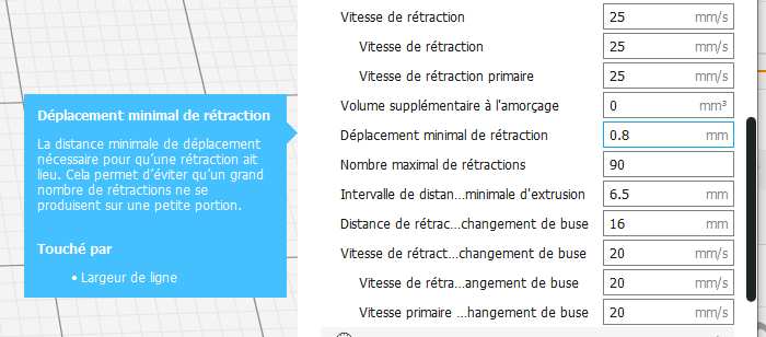

bemo47 Posté(e) Novembre 28, 2018 Auteur Partager Posté(e) Novembre 28, 2018 (modifié) peut être celui là ? edit : non, c'est un paramètre calculé... on peut le changer mais il prévient qu'il devrait avoir une autre valeur... Modifié (le) Novembre 28, 2018 par bemo47 Lien vers le commentaire Partager sur d’autres sites More sharing options...

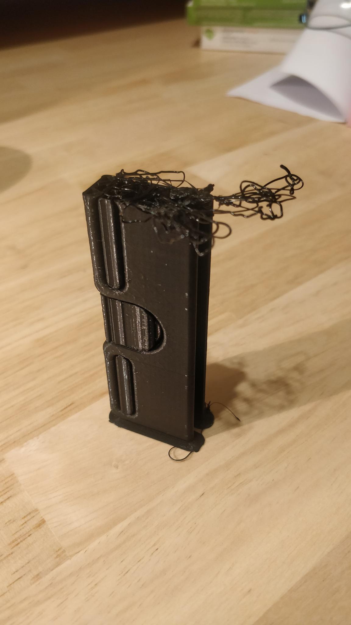

Murphy Posté(e) Novembre 28, 2018 Partager Posté(e) Novembre 28, 2018 il y a 38 minutes, pascal_lb a dit : ça c'est sur Simpliy3d, mais je ne sais pas si ça existe sous cura… ou alors ça porte un autre nom... C'est vrai que Symplifi3d offre plus de possibilités. Mais on dois y arriver sous Cura. Moi aussi j'ai des fils de cheveux parfois mais pas de la taille de Bemo47. Lien vers le commentaire Partager sur d’autres sites More sharing options...
pascal_lb Posté(e) Novembre 28, 2018 Partager Posté(e) Novembre 28, 2018 à l’instant, Murphy a dit : Moi aussi j'ai des fils de cheveux parfois mais pas de la taille de Bemo47. ça dépend aussi des filaments certains en font plus que d'autres Lien vers le commentaire Partager sur d’autres sites More sharing options...
bemo47 Posté(e) Novembre 28, 2018 Auteur Partager Posté(e) Novembre 28, 2018 (modifié) il y a 2 minutes, Murphy a dit : C'est vrai que Symplifi3d offre plus de possibilités. Mais on dois y arriver sous Cura. Moi aussi j'ai des fils de cheveux parfois mais pas de la taille de Bemo47. ah merci de me dire que j'ai des cheveux !!! j'avais oublié ce que c'était !!! et pas d'idées sur la cause ? cela dit ça s'enlève facilement c'est juste que c'est pas très joli à la sortie de l'impression... et là c'est le filament livré d'origine avec la machine, j'ai commandé un nouveau rouleau.... à voir... Modifié (le) Novembre 28, 2018 par bemo47 Lien vers le commentaire Partager sur d’autres sites More sharing options...

Murphy Posté(e) Novembre 28, 2018 Partager Posté(e) Novembre 28, 2018 (modifié) Il y a 2 heures, bemo47 a dit : ok, bon pas dans mes priorités, déjà si j'avais moins de cheveux.... Ca viendra à partir d'un certain âge ! Sinon diminuer un peu le débit de fil et augmenter le retrait. Modifié (le) Novembre 28, 2018 par Murphy Lien vers le commentaire Partager sur d’autres sites More sharing options...

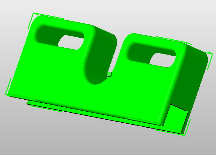

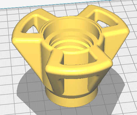

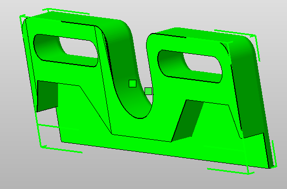

bemo47 Posté(e) Novembre 28, 2018 Auteur Partager Posté(e) Novembre 28, 2018 ok, merci du conseil, je vais tester sinon, je suis en train d'imprimer ce modèle, vu en entier et en coupe ici, je me demandais si les parties horizontales allaient tenir toutes seules, la pièce fait 12mm de large et les parties internes 8mm de large, pour l'instant il a attaqué la partie en surplomb la plus basse et ça tient super bien, pensez vous que j'aurai dû ajouter des supports de ces parties ? jusqu'à quelle longueur peut on espérer que ça tienne sans supports ? Je suis en PLA. Lien vers le commentaire Partager sur d’autres sites More sharing options...
screech Posté(e) Novembre 28, 2018 Partager Posté(e) Novembre 28, 2018 Je ne sais pas si tu utilise cura, mais il existe un addon qui s'appelle "Auto-orientation" et qui permet de tourner ta pièce de manière a ce qu'elle nécessite le moins de support possible. Tu as un autre addon qui s'appel"Custom Supports" qui te permet d'ajouter tes propres supports, ça peut aider aussi. Dans tous les cas une bonne visualisation dans l'espace est nécessaire et n’hésite pas a utiliser et user la "vue en coupe" ça te permet de voir si sur certaines tranches tu as des morceaux qui s'impriment dans le vide. Pour ta pièce, je l'aurais plus vue dans le sens de la hauteur personnellement Lien vers le commentaire Partager sur d’autres sites More sharing options...
bemo47 Posté(e) Novembre 28, 2018 Auteur Partager Posté(e) Novembre 28, 2018 (modifié) et bien je viens de découvrir le plugin Auto-orientation et effectivement il la met en vertical.... je pense que ça va pas tenir quand il va arriver sur les grandes ouvertures horizontales, j'ai eu de la chance avec les petites sous le modèle.... mais si on coche "générer les supports" dans Cura c'est bon ? ou tu conseilles le plugin Custom supports pour se les créer soi même ? Même problème avec celui là... mais auto orientation me l'a mis en vertical, ce qui semble assez logique... quand au 2ème, l'auto me le mets tête en bas et moi je le verrai plutot dans l'autre sens, rotation 180°, posé sur sa partie la plus large.... bizarre... Modifié (le) Novembre 28, 2018 par bemo47 Lien vers le commentaire Partager sur d’autres sites More sharing options...
screech Posté(e) Novembre 28, 2018 Partager Posté(e) Novembre 28, 2018 Tu peux bien sur générer tes supports avec cura en mode automatique, les supports custom c'est plus si tu as envie de gérer toi même Pour ta deuxième pièce, il y a l'air d'avoir un pas de vis à l’intérieur, si tu la retourne, le premier filet sera imprimer 'dans le vide' et je suppose qu'il va jusqu'en bas donc ça me parait logique. Il reste la problématique des ailettes et la je pense qu'il faut des supports . Après, il ne faut pas en avoir peur, dans 90% des cas ils s’enlèvent très bien et ne laisse pas de marque. (le plugin va te positionner la pièce pour qu'il y ai le moins de support possible, mais il reste tout de même essentielles dans certains cas Lien vers le commentaire Partager sur d’autres sites More sharing options...

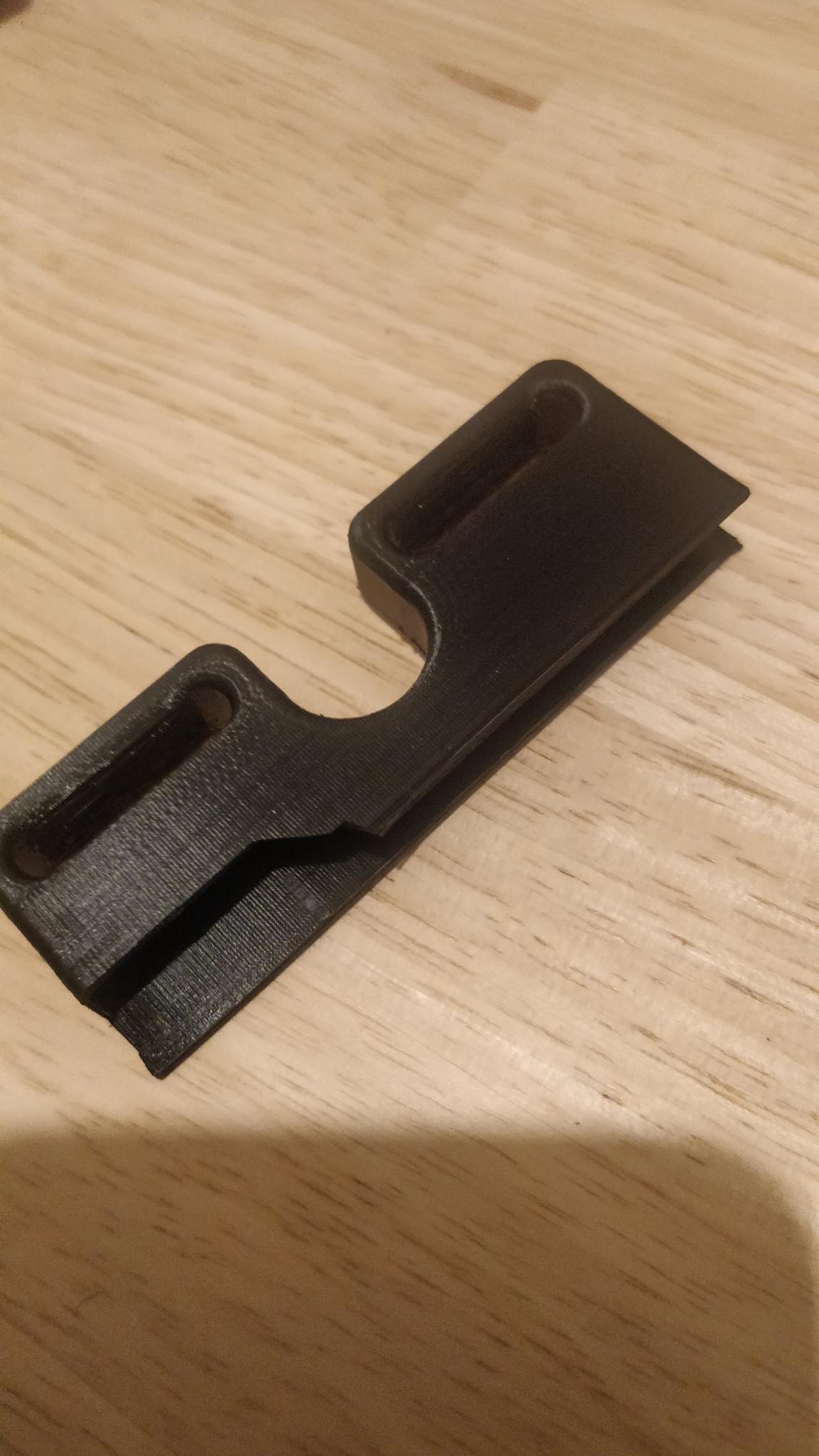

bemo47 Posté(e) Novembre 28, 2018 Auteur Partager Posté(e) Novembre 28, 2018 (modifié) Ok, merci, conseil important, et je vais passer en 0.2, je divise les temps par plus que 2 je pense, sinon pour les supports, je suis impressionné car pour ma pièce lancée sans aucun support, cf image ci-dessous, j'avais déjà constaté que les espaces du bas, 8mm environ, se sont bien créés en horizontal, et surprise, ceux du haut, nettement plus longs, plus de 2cm horizontal, et bien ils ont l'air parfait ou presque, l'impression n'est pas terminée mais au moins ça doit signifier que l'on n'a pas vraiment besoin de supports très denses. Et j'en profite pour adresser un immense remerciement à tous ceux qui ont bien voulu contribuer à toutes mes questions, j'ai l'impression d'avancer à pas de géant !!! MERCI !!!! Et ce n'est pas terminé.... Modifié (le) Novembre 28, 2018 par bemo47 Lien vers le commentaire Partager sur d’autres sites More sharing options...
bemo47 Posté(e) Novembre 28, 2018 Auteur Partager Posté(e) Novembre 28, 2018 ooouuuppssss, en vertical je crois que je ne referai pas...... la pièce s'est décollée vers la fin et j'ai à nouveau des cheveux mais je sais pourquoi ! ou alors il me fallait une semelle beaucoup plus grande.... là il y avait un brim de 4mm, beaucoup trop faible.... Lien vers le commentaire Partager sur d’autres sites More sharing options...
screech Posté(e) Novembre 29, 2018 Partager Posté(e) Novembre 29, 2018 Alors tu as pas mal forcé sur les supports (du coup, tu as pu tester pour les enlever ?) Pour le décollement, c'est un autre problème plusieurs solutions : augmenter la taille du BRIM, ajouter de la colle en stick ou de la laque, changer ton BED pour une version "qui accroche vraiment" tu peux aussi essayer d'augmenter la température du BED (perso je trouve que 60 c'est mieux que 50 chez moi ) au vue de la pièce, perso, j'aurais viré les supports automatique et juste ajouté des supports custom au niveau de la partie centrale Lien vers le commentaire Partager sur d’autres sites More sharing options...
