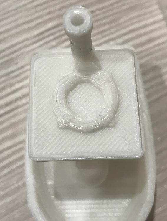

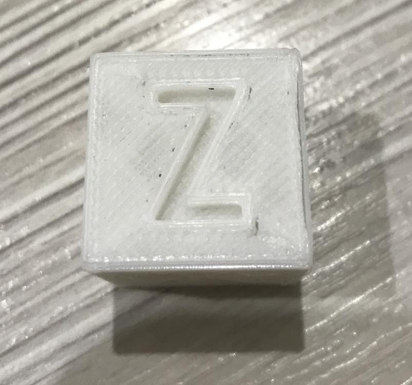

Soowarez Posté(e) Novembre 26, 2018 Partager Posté(e) Novembre 26, 2018 Bonjour,J'ai acheté une Creality Ender 3 qui et parfait bonne qualité.Mais mon problème et que ma dernière couche et toujours foirer ou moche (voir photo).Je pense que sais dû au paramétrage cura, car j'ai fait 2 impression du cube de calibration avec 2 profile cura diffèrent qui se voit énormément sur la qualité de la dernière couche.Je me demander si vous n'avez pas de profil cura (version 3.6). Merci d'avance les ami(e). Lien vers le commentaire Partager sur d’autres sites More sharing options...

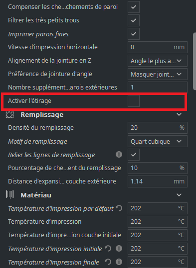

Ayahuasco Posté(e) Novembre 26, 2018 Partager Posté(e) Novembre 26, 2018 Dans Cura, utilise la fonction d'etirage, ca va rendre tes surfaces plates nickel chrome Lien vers le commentaire Partager sur d’autres sites More sharing options...

fran6p Posté(e) Novembre 27, 2018 Partager Posté(e) Novembre 27, 2018 Dans Cura, section [Coque]: Lien vers le commentaire Partager sur d’autres sites More sharing options...

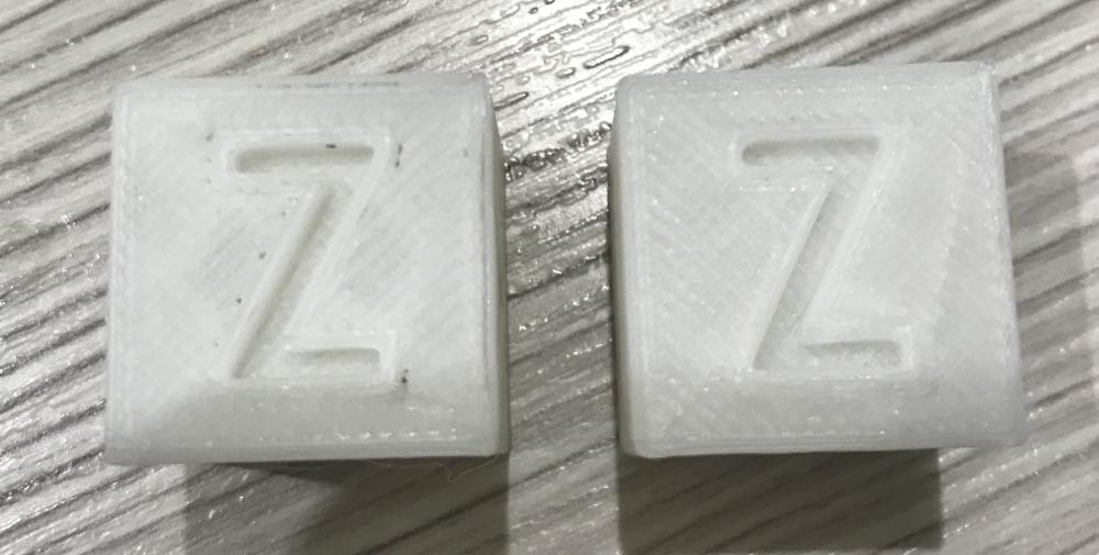

Soowarez Posté(e) Novembre 27, 2018 Auteur Partager Posté(e) Novembre 27, 2018 il y a 2 minutes, fran6p a dit : Dans Cura, section [Coque]: Je l'ai activer j'ai deja lancer un print (Cube) il ce termine dans 5 min je vous tien au courant. Question : LA version de cura change au niveau de la qualité d'impression ? Lien vers le commentaire Partager sur d’autres sites More sharing options...

patrick-noel Posté(e) Novembre 27, 2018 Partager Posté(e) Novembre 27, 2018 Bonjour, J'utilise la dernière version de Cura 3.6 et il y a un profil pour la Ender 3 quand tu choisis les imprimantes. En regardant tes photos, les 3 impressions que j'ai fait sans chercher à régler quoi que ce soit (à part la hauteur du plateau) sont de bien meilleurs qualité. Patrick Lien vers le commentaire Partager sur d’autres sites More sharing options...
Hervé-34 Posté(e) Novembre 27, 2018 Partager Posté(e) Novembre 27, 2018 Il y a 4 heures, Soowarez a dit : Salut, je n'est pas de profile justement je l'ai reçu il y a pas très longtemps je fait juste mais calibrage ect... avant de commencer mes vrais impression. sais pour cela que j'en recherche 1 qui soit correcte pour de beau print comme ce que ont voir sur youtube avec leur Ender 3. Bonsoir @Soowarez ! il faut absolument que tu importes le profil de la ender dans cura ! Après, à part régler le Z tu n'as plus rien à faire ! c'est du nickel, nickel surtout sans rien toucher !! Hervé Lien vers le commentaire Partager sur d’autres sites More sharing options...
