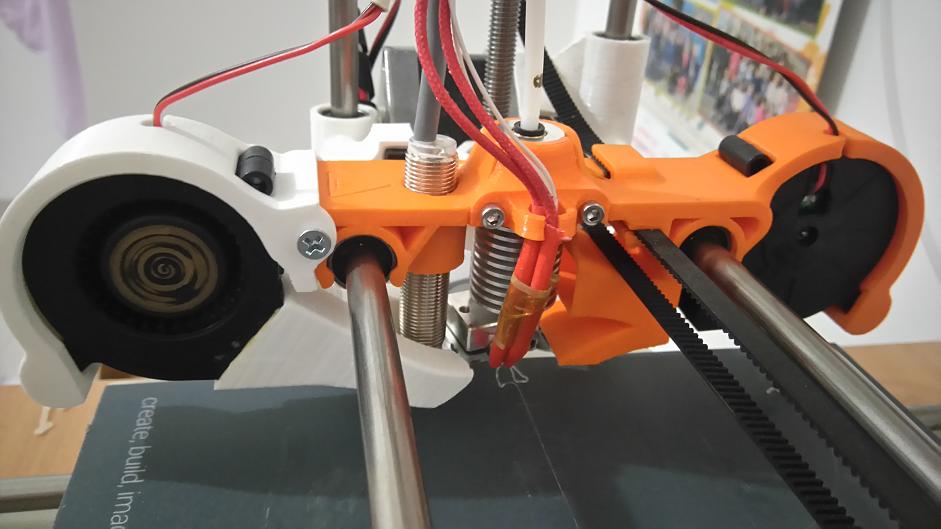

metdes Posté(e) Juin 30, 2016 Partager Posté(e) Juin 30, 2016 (modifié) Bonjour, le lien thingiverse pour ceux que ça intéresse (ajout de chaîne à câble pour discovery evo triangulation 350 by Stan) : http://www.thingiverse.com/thing:1653402 Pour les licences j'ai mis la première dans la liste, je ne sais pas à quoi ça correspond. Comme j'ai pas la science infuse j'ai mis les fichiers sketchup pour ceux qui voudrait modifier ou accommoder à leur sauce Modifié (le) Juin 30, 2016 par metdes Lien vers le commentaire Partager sur d’autres sites More sharing options...

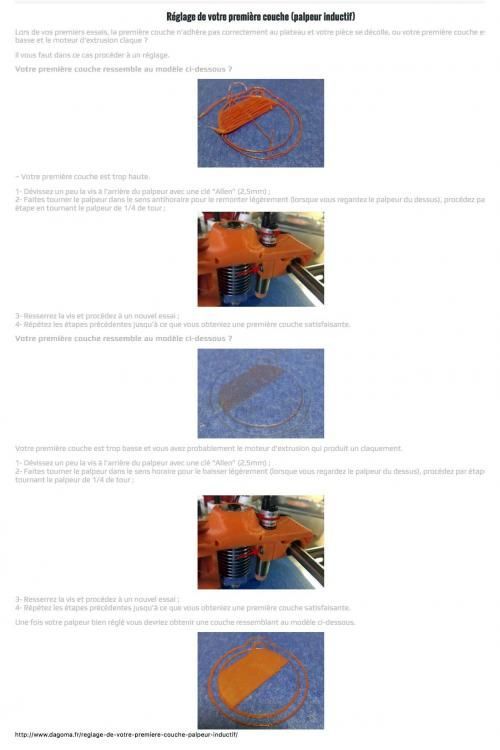

stereoxfr Posté(e) Juin 30, 2016 Partager Posté(e) Juin 30, 2016 @oracidJe règle en fonction de ce que j'avais trouvé sur le site de Dagoma mais qui ne semble plus y être : Lien vers le commentaire Partager sur d’autres sites More sharing options...

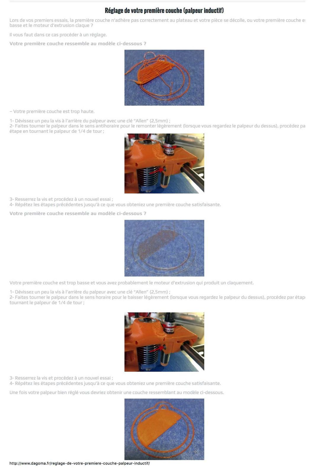

oracid Posté(e) Juillet 1, 2016 Partager Posté(e) Juillet 1, 2016 Merci Stereoxfr, je connais cette page, elle est accessible à partir de la visionneuse Google, pour ceux qui montent le kit. Le premier lien : http://www.dagoma.fr/tutoriels/ Mais moi, justement, j'ai acheté la Discivery200 montée pour ne pas avoir ce genre de problème .... Lien vers le commentaire Partager sur d’autres sites More sharing options...
oracid Posté(e) Juillet 2, 2016 Partager Posté(e) Juillet 2, 2016 En définitive, j'ai été voir à quoi ressemblait le fichier xml et j'ai constaté que les valeurs d'épaisseur du Buildtak et du Scotch Bleu étaient interverties par rapport à la documentation, http://www.dagoma.fr/tutoriels/utiliser-cura-by-dagoma/ De plus, lorsque on choisit Buildtak ou Scotch bleu, la modification de l'offset est bien pris en compte malgré ce qui est dit dans la documentation. J'ai contacté le support, excellent accueil, mes remarques ont été pris en compte et la documentation devrait être mise à jour. En définitive, j'ai réussi à faire une impression correcte et la décoller avec la spatule, mais j'ai supprimé le Buildtak que j'ai remplacé par du Scotch bleu. Mes paramètres sont : rempli, fin, palpeur, Scotch bleu, offset 0.44 Lien vers le commentaire Partager sur d’autres sites More sharing options...

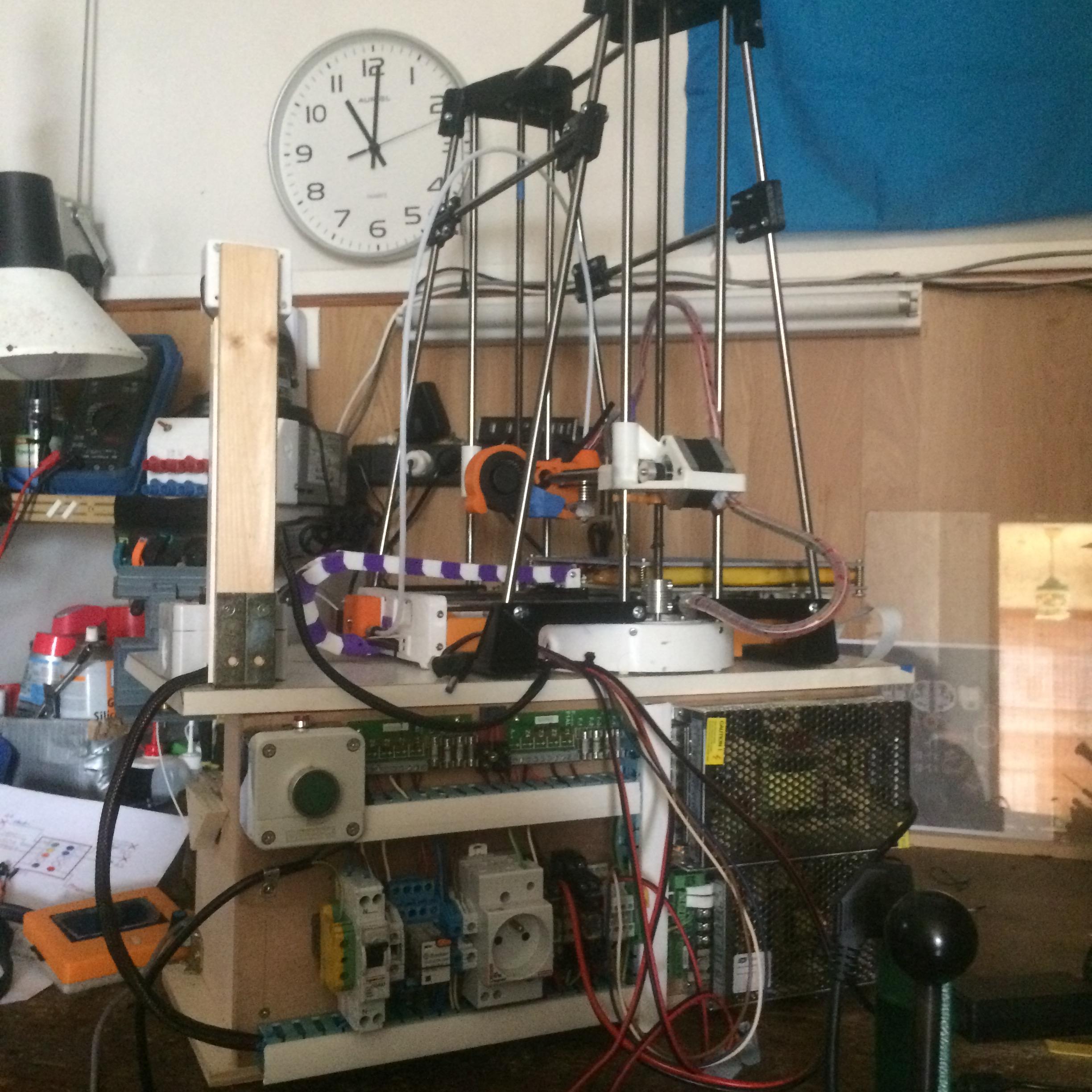

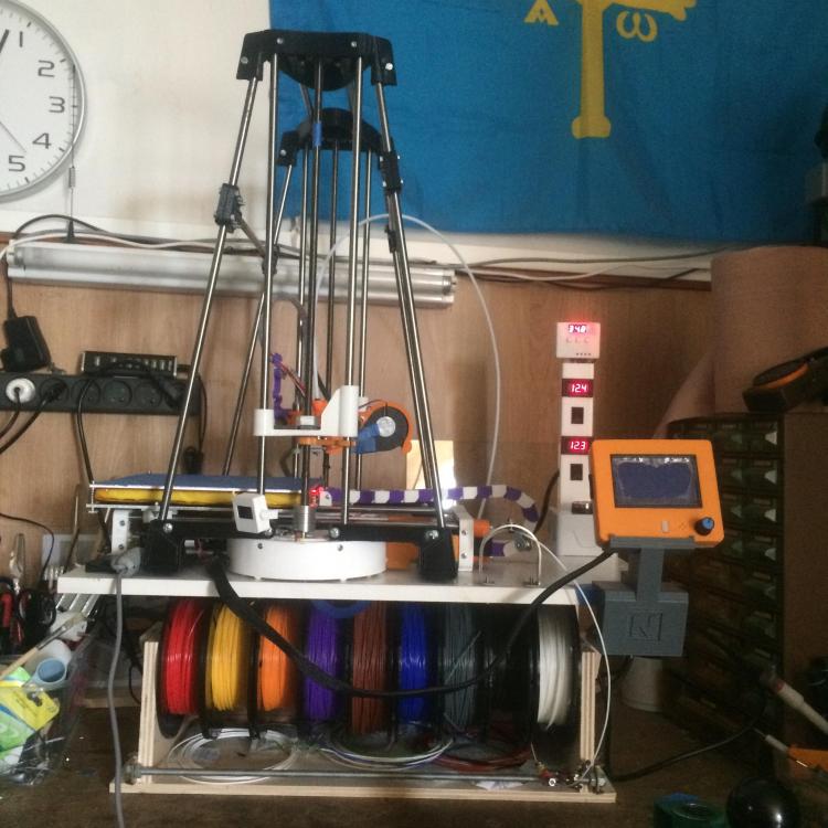

LLO Posté(e) Juillet 20, 2016 Partager Posté(e) Juillet 20, 2016 Bonsoir Merci a STAN 42 ,DUMNAC, et tous les autres pardon ,mais sil fallait mettre les noms il me faudrait trois pages Anti redemarrage apres coupure secteur ,Alim 4,5A pour la Melzi ,Alim 20A pour le plateau, fusible 1A pour les voltmetres et le thermostat,fusible 5A pour la Melzi ,fusible 15A pour le plateau (que je redescendrais a 10A) Metrix dit (7,8Amperes de conso) gestion du plateau par thermostat exterieur ,mais cablage et relais pour la commande par la Melzi en parallele (y a plus ka) Lien vers le commentaire Partager sur d’autres sites More sharing options...

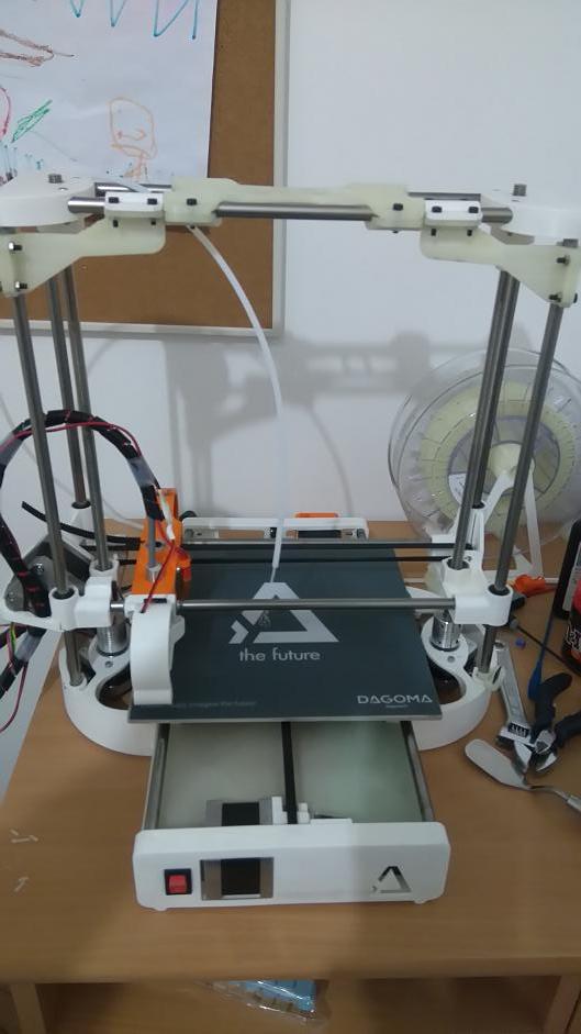

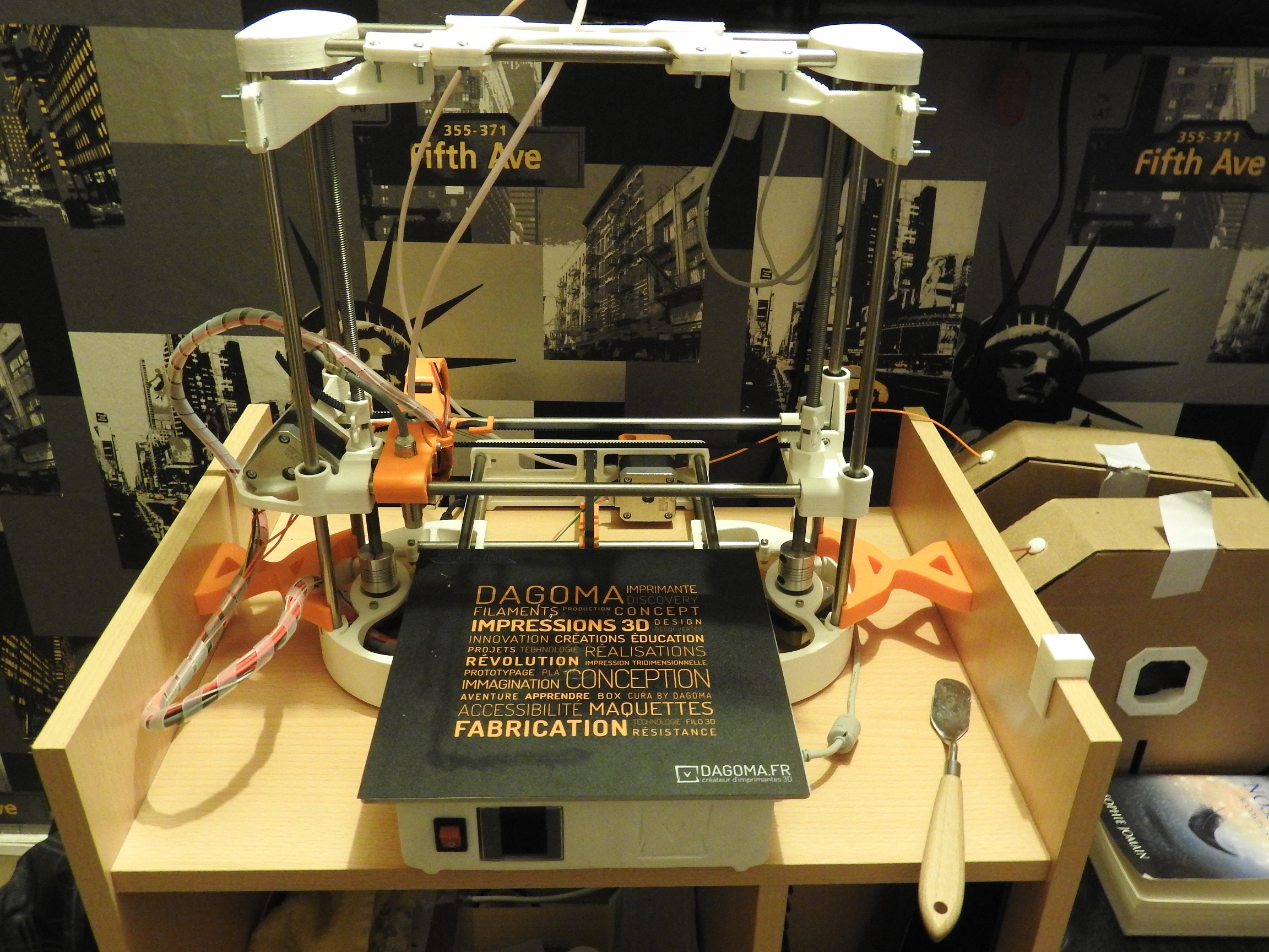

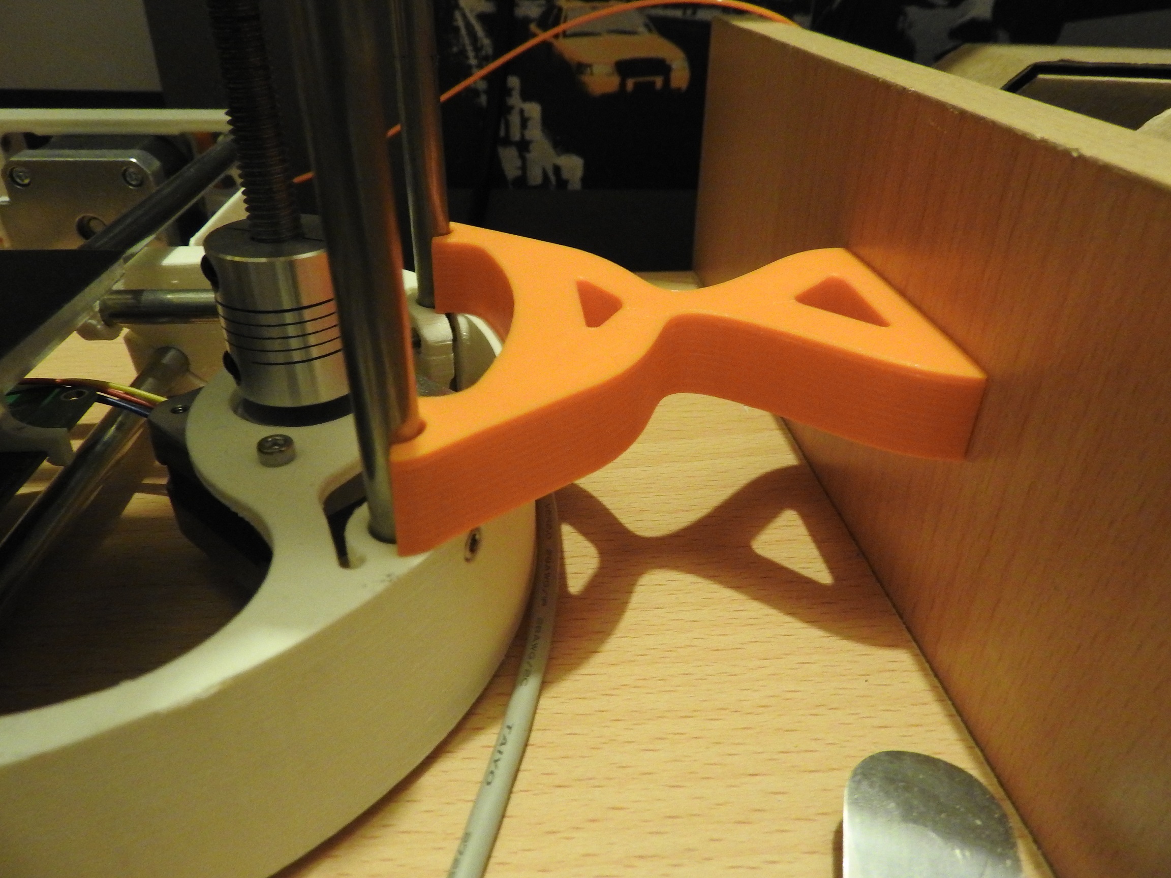

Middle Posté(e) Aout 1, 2016 Partager Posté(e) Aout 1, 2016 A mon tour de montrer la bête. J'ai pas rajouté grand chose encore mais le si peu à bien fonctionné ! Rien de nouveau sur le forum à part les pièces à gauche et à droite qui sont de moi. Etant donné que l'imprimante possède son petit meuble, je l'ai calé comme il faut en rajoutant ces pièces, qui bloque l'imprimante sur tous les axes dû au jeu inexistant De plus ça a très largement diminué le bruit des mouvements. Me reste à fixer la bobine au petit meuble (sûrement en dessous car j'ai un emplacement) Prochaine amélioration : Le guidage des tiges filetés qui, malgré l'ajout des petits guides, nécessitent d'être plus stable. 1 Lien vers le commentaire Partager sur d’autres sites More sharing options...

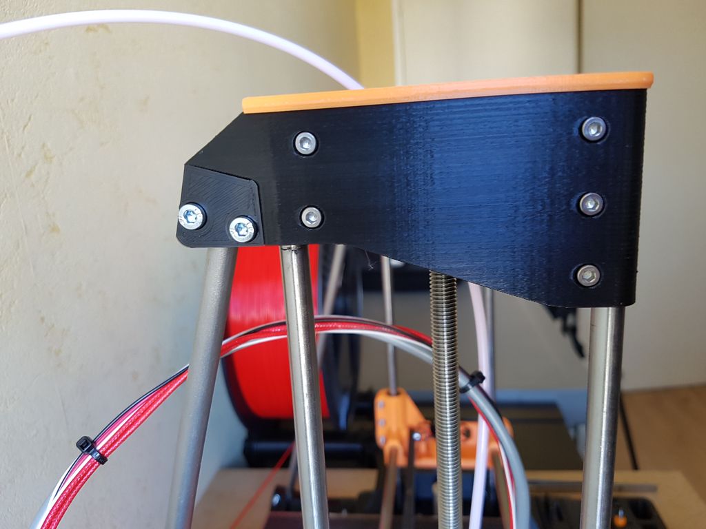

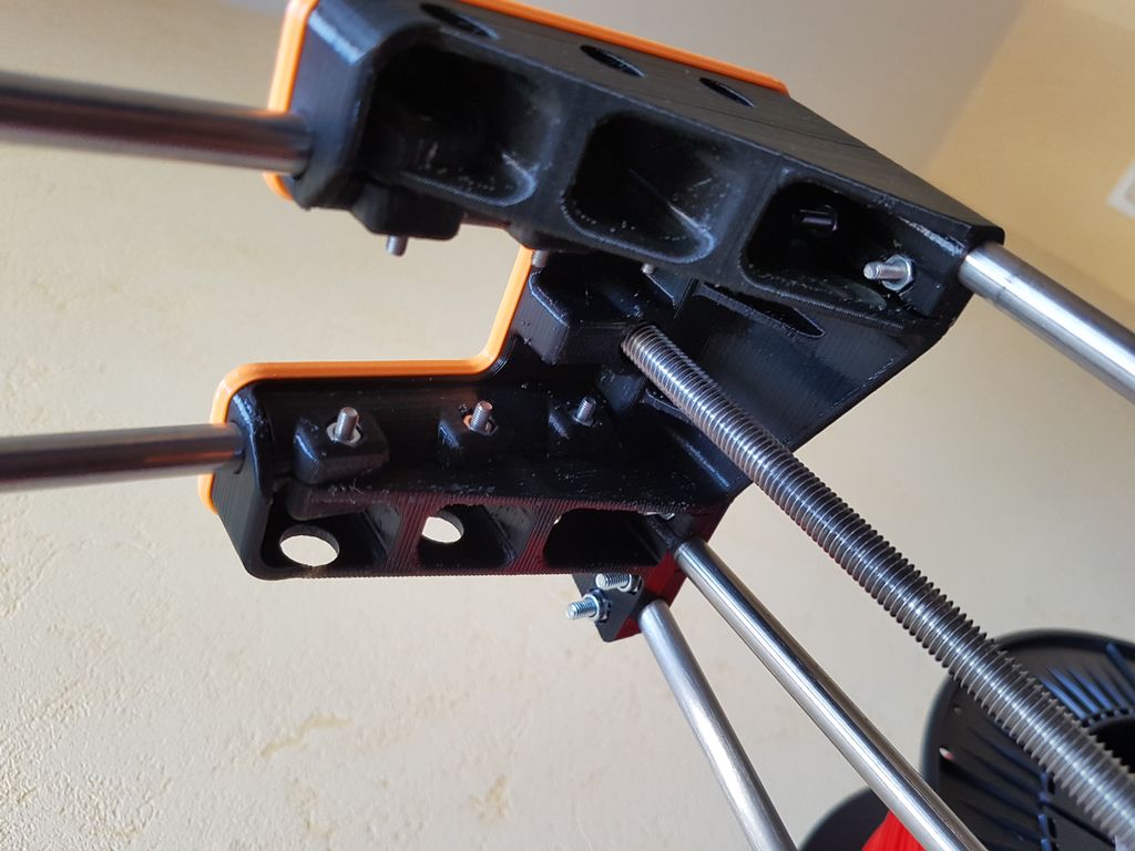

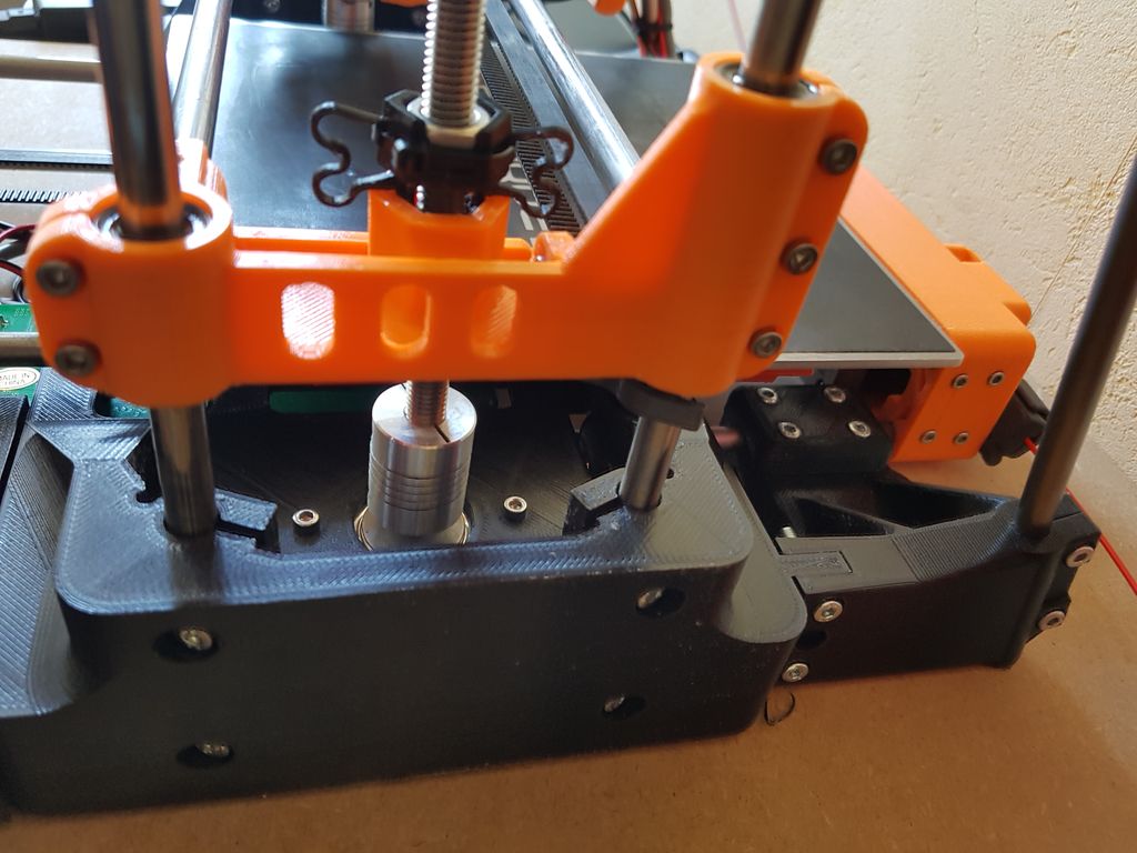

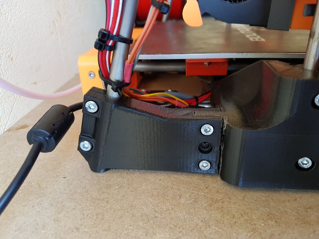

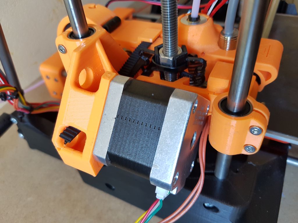

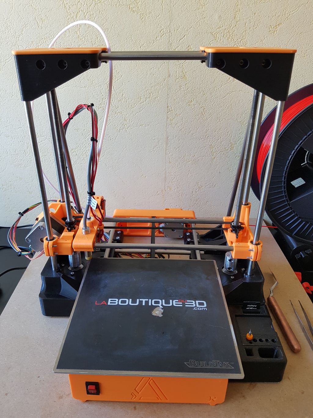

jamesdedij Posté(e) Aout 30, 2016 Partager Posté(e) Aout 30, 2016 (modifié) Hello les printers, M'etant aperçu récemment que plusieures de mes pieces de la Disco avaient cassée , peut etre a cause d'un mauvais plastique ou une mauvaise temperature d'extrusion , je me suis remis a la planche a dessin. En resulte ma Disco V3: j'ai modifié les 2 supports de X pour ne plus avoir a enfoncer au maillet les roulements; ceux ci sont maintenant pincés et serrés par des vis M3. j'y ai inclus la modif de ZAYTAR permettant de regler le parallélisme des tiges. Le support moteur de X s'est vu soulagé d'une bonne partie du berceau moteur qui ne servais a rien a part faire chier pour mettre le moteur mais je l'ai renforcé du fixation moteur. Les supports de Y ont étés renforcés et passe a 30 mm d'epaisseur mais necessite du coup des tiges de 390mm pour garder les 200mm d'impression. Les fixations de coté sont fotement renforcées , la hauteur a été augmentée pour rigidifié la structure , chaque tide est serrée par 2 vis M4 au lieu d'une M3. Adjonction a l'arriere de " tenon" ou viendront se fixer les renforts arriere (presque inutiles mais j'aime bien ! lol). Les fixations superieures sont egalement beaucoup plus grosse et renforce aussi la rigidité de l'ensemble. (adjonction d'enjoliveurs sur le dessus car l'etat de surface etait pas top et du coup ca le fait bien !). Elles recoivent directement les tiges des renforts arrieres. Modifié (le) Aout 30, 2016 par jamesdedij 4 Lien vers le commentaire Partager sur d’autres sites More sharing options...
eGGyyS Posté(e) Aout 31, 2016 Partager Posté(e) Aout 31, 2016 j'aime beaucoup cette version, elle donne une impression de stabilité. En plus je vois que tu l'as déjà partagé sur thingiverse . 1 Lien vers le commentaire Partager sur d’autres sites More sharing options...
Wrmaeleun Posté(e) Aout 31, 2016 Partager Posté(e) Aout 31, 2016 La première version au design plus carré de la Disco était déjà très réussi, cette version renforcée à l'air très bien pensée !!! 1 Lien vers le commentaire Partager sur d’autres sites More sharing options...

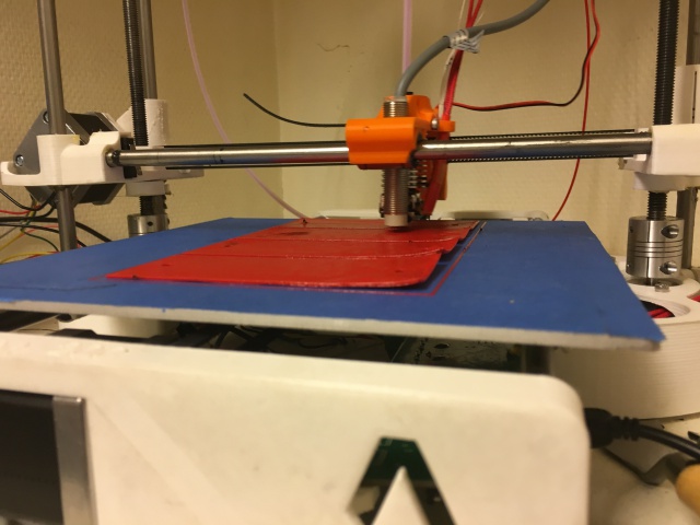

Finkle Posté(e) Décembre 10, 2016 Partager Posté(e) Décembre 10, 2016 Ma disco à moi, elle a un an. Au début, elle marchait pas très très bien, la hotend était défectueuse et Dagoma me l'a remboursé, au début, j'avais beaucoup de mal, puis je me suis rendu compte que mon plateau était voilé. En fait, j'ai eu plein de problèmes, j'ai du dépenser + de 100€ de remplacements divers et variés car j'ai vraiment eu la poisse avec. Maintenant, je l'ai customisé avec pas mal de composants Aliexpress, et grâce aux tutos trouvés ici, je vais enfin pouvoir changer mon foutu plateau voilé et le remplacer par un plateau chauffant : pas pour de l'ABS, mais pour un rendu plus lisse sur le dessous. C'est marrant d'ailleurs, j'entends souvent les gens dire que Plateau Chauffant == Unilatéralement ABS, mais rarement les gens vanter l'aspect "qualité". C'est moi qui me fais des idées ? Lien vers le commentaire Partager sur d’autres sites More sharing options...

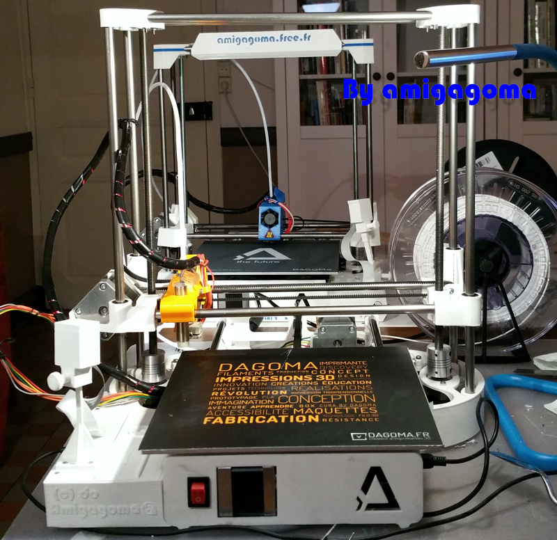

amigagoma Posté(e) Janvier 7, 2017 Partager Posté(e) Janvier 7, 2017 Bonjour Un petit cadeau d'Etrenne pour ma dagoma Discovery , un boitier pour loger le rasbperry et la camera ,Bien sur elle se l'ai imprimé elle même ! amigalement 2 Lien vers le commentaire Partager sur d’autres sites More sharing options...

arthurlutz Posté(e) Janvier 23, 2017 Partager Posté(e) Janvier 23, 2017 Le 07/01/2017 at 21:12, amigagoma a dit : Un petit cadeau d'Etrenne pour ma dagoma Discovery , un boitier pour loger le rasbperry et la camera ,Bien sur elle se l'ai imprimé elle même ! @amigagoma super boitier pi + pi camera. Aussi utilisateur de octoprint, est-ce que tu as publié le fichier du boîtier ? où c'est déjà publié par quelqu'un d'autre ? Lien vers le commentaire Partager sur d’autres sites More sharing options...
amigagoma Posté(e) Janvier 23, 2017 Partager Posté(e) Janvier 23, 2017 Non c'est une création perso , mais je pourrais le publier pourquoi pas si cela interesse quelqu'un , j'aurais juste quelque retouche a faire ,car j'ai du usiner quelques points Et probablement le rendre neutre car il est au Logo Amigagoma amigalement Lien vers le commentaire Partager sur d’autres sites More sharing options...

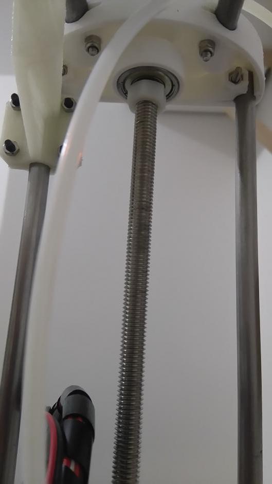

erick Posté(e) Février 2, 2017 Partager Posté(e) Février 2, 2017 Alors pour moi,j'ai ma dagoma depuis septembre 2016,et pas de soucis particulier,juste ce p***** de PLA octofiber glow que je n'arrive pas a imprimé correctement d'un jour à l'autre,et ça m'énerve!!! Par contre,avec de l'octofiber blanc,zéro soucis... J'ai fais quelques modifs légère,comme l'adoption de tiges inox et de roulement a billes sur l'axe Z,une deuxième ventilo,une protection de la carte Melzi,et une rigidification sommaire du haut de la bête. Et là je bosse sur la rectif de mon plateau. Donc plutot satisfait de mon achat,mais moins de mes capacités de metteur au point... A+ 1 Lien vers le commentaire Partager sur d’autres sites More sharing options...
