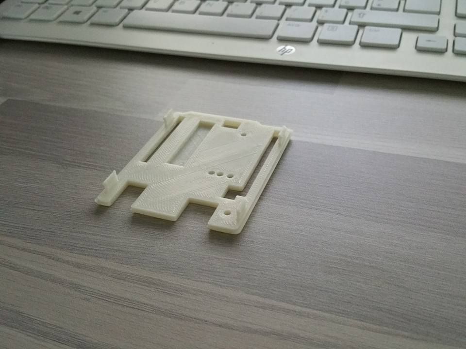

Bonjour tout le monde,
ma question est la suivante, quand j'imprime ce genre de pièces, les petites pattes qui se clipse dans les encoches sont extrêmement fragiles, peut'on les renforcer ? Je trouve que l'ABS casse assez facilement. Que faites-vous pour avez un objet solide ?
Merci

badijone les clips d acetone avec un pinceau. Ca fusionera les couches et ils ne casseront plus  ; )
Attention a ne pas en metre trop sinon ils fonderont

merci beaucoup one-t, je me demandais comment faisait les autres personnes qui fabriquent des pièces du genre fixation gopro avec des objets si fragiles, maintenant grâce à toi je sais.

Soit abs + acetone
Soit pla. Au moins on a pas les pieces potentiellement moins solide.
Apres c est des questions de qualité de fil. Et de qualité d impression . certains arrivent a sortir des pieces tres solide et sans lissage acetone .
